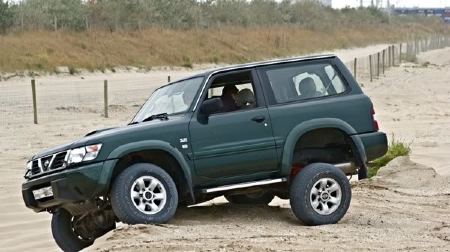

J'ai roulé un an avec sur mon patrol. +6 en ressort et +10 en amortisseurs. J'en été très content, le seul problème c'est qu'il sont souple et ca ne collé pas avec mon utilisation (véhicule de tout les jours). Le jour ou je ne m'en sert que pour le TT je remet ca !
Par contre en TT j'en été très content, je passé au ralenti dans les croisements de pont ou les autre troll en +5/+6 passé en force ou avec le bloc.
A reservé pour le trial, pour la rando ou le raid, il ne tienne pas la charge et comme il sont souple il chauffe rapidement (pour un patrol, pour les autre je ne sais pas)
