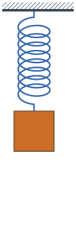

Salut,
j'vais essayer d'apporter ma contribution... :gne:
ci joint 3 schèmas qui expliquent ma conception des efforts relatif à votre problème :
De gauche à droite :
Cas 1
Vous sceller une tige d'acier à votre plafond... (ancrage fixe)
Vous vous pendez après (pat et ses 100 Kg :) )... (P sur le schéma)
Vous tirez de 100 Kg sur le plafond..... (La force F se répercute sur le plafond via la tige d'acier)
Cas 2
Vous sceller un ressort à votre plafond... (ancrage fixe)
Vous vous pendez après ( toujours pat et ses 100 Kg, gros lourd :D )... (P sur le schéma)
Le ressort va se déformer proportionnellement à sa résistance...
Une fois sa déformation atteinte, il va se comporter comme la tige d'acier du cas 1 et : Vous tirez de 100 Kg sur le plafond..... (La force F se répercute sur le plafond via le ressort étiré)
Le poid descend de 5 cm par exemple....
Cas 3
Vous intercaler un second ressort...
(les deux ressort sont identiques et aussi identique à celui du cas 2)
Vous vous pendez après (Allez, reveins PAT...promis on arrête de te traiter de gros sac... :mrgreen: ) (P sur le schéma)
On peut imaginer le 1er ressort se déformer proportionnellement à sa résistance...
Le poid descend de 5 cm comme dans le cas 2....
Une fois sa déformation atteinte, il va se comporter comme une tige d'acier du cas 1 et : Vous tirez de 100 Kg sur le second ressort..... (La force F se répercute sur le second ressort via le 1er ressort étiré)
Le second ressort va alors se déformer proportionnellement à sa résistance...
Le poid redescend de 5 cm...
Une fois sa déformation atteinte, il va se comporter comme la tige d'acier du cas 1 et : Vous tirez de 100 Kg sur le plafond..... (La force F se répercute sur le plafond via les deux ressorts étirés)
Le poid descend donc de 2 fois 5 cm = 10 cm.....
C'est exactement la même chose si les ressorts travaillent en compression.....
J'espère ne pas avoir été trop resemblant à PAT (lourd) :twisted: .... et surtout, ne pas avoir dit de connerie...
Julien, tu confirme mes schémas sans utiliser tes diaboliques équations....?
Olivier

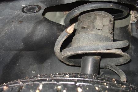

Attention aussi quand on empile des ressorts, il y a un risque de flambement (les ressorts ne sont plus dans l'axe) en compression, dans ce cas il faut un tube interne télescopique pour le guidage (un coilover en fait :mrgreen: )
    63.3 KB · Affichages: 1
Julien77 a dit:
arfff, je suis démasqué !! :mrgreen:
