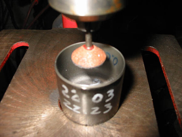

Reprendre 0,1 à 0,2. Pour le traitement je ne sais pas justement mais souvent c'est plus profond que ça non ?
Pour le faire, j'ai vu ça : et pour mesurer, au palmer ou comparateur ça va tout seul.

Non vu que je n'en ai que 12 et en plus à la disqueuse, vu la chauffe que ça va faire, pas sûr d'y voir quelque chose.

Je vais test, au pire on refera si ça ne tient pas, à 50€ x12, je peux en acheter des kits équipés poussoirs mécanique...
J'ai plus facile à trouver dans mes connaissances de quoi faire comme la photo que j'ai joins, plutôt que de trouver une rectifieuse à plateau magnétique que seulement les rectifieurs ont.
