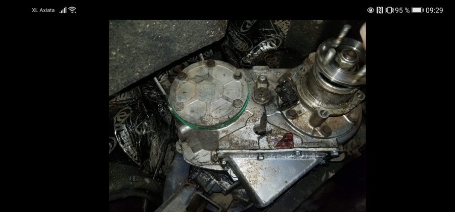

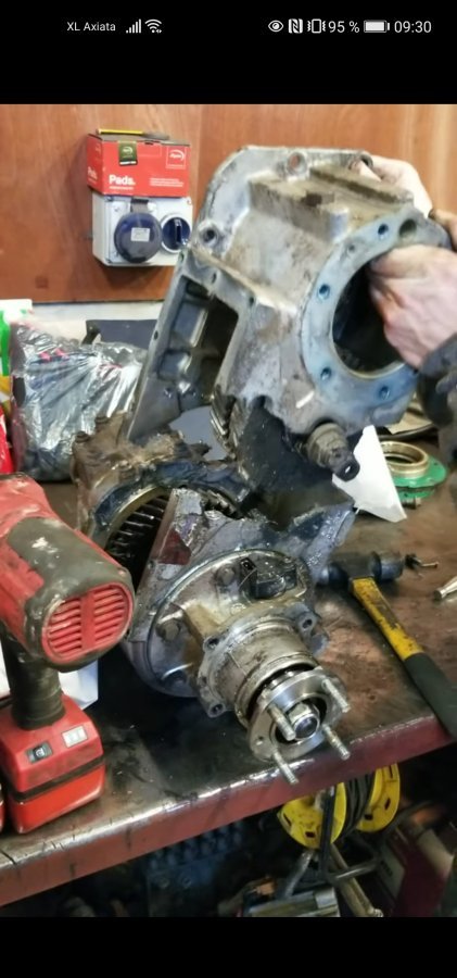

Ca reste une BT de Land, pas de Full Size, faut pas deconner...
C'est surtout qu'il y a autre a casser sur un disco avant le carter de bt !
C'est une dent qui s'est mit dans l'engrenage ca a donc écarté les 2 pinions et cassé le carter
Le brits a cassé au ralenti

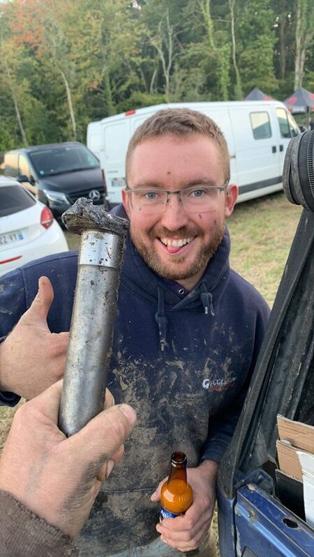

La roue est pas tombé à celui qui a cassé ?
L'étrier tient le disque qui est pincé entre la jante et le moyeu, moyeu qui ne tient plus à rien ...
Le frein devient spongieux et il faut rouler en freinant pour pas tout casser.

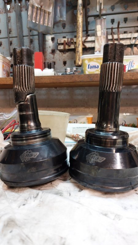

C'est le CV joint du côté "demi-arbre long" qui a cassé ... probablement ce côté-là qui a atterri le premier, blocage enclenché.
Du coup on a du retourner à l'hôtel chercher la Jeep car il y avait un demi-arbre prémonté en RCV de réserve.
Evidemment, le côté court ... donc échange du CV joint sur place ... sous le soleil des Cévennes !!!
