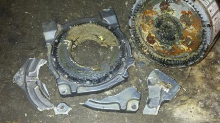

Démontage pont avant du G en prévision de la saison 2017.
Grand bien m'en a pris !!!
RCV inside ...
Ai pris contact avec les US, la dernière fois j'ai reçu 2 CV joints en une semaine, "lifetime warranty".

Déçu, guère mieux que l'origine
Ca a quand même tenu 3 ans avec du gros 35" dans la caillasse.

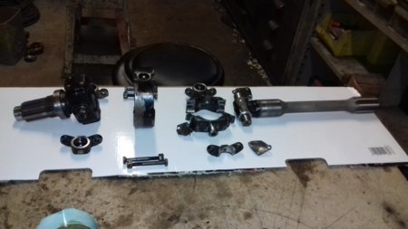

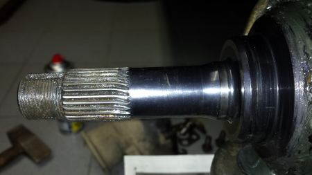

Le CV joint tordu c'est côté arbre court, je suppose que l'arbre long faisait plus fonction d'amortisseur de torsion car les cannelures sont OK de ce côté.

quand je dis que je suis déçu c'est que je m'attendais à ce qu'ils durent plus longtemps et quand Philippe dit 1000 kms par an, c'est pas 1000 kms de Koh en 40 pouces, mais juste des 35 en rando sympa . Mais je suis persuadé que c'est bien plus rigide qu'à l'origine.

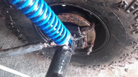

Bon voila suite a notre sortie aujourd'hui :
Arbre 1 / serge 0

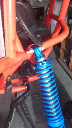

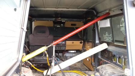

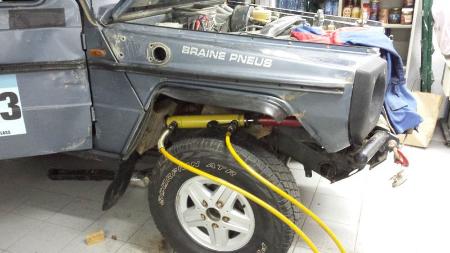

Du coup une fixation de tirant arrière qui ces arracher du pont , un étrier et un amortisseur sans oublier un arbre de transmission abimer que du bonheur du coup... :Encolere::Encolere::Encolere::Encolere:
:Panneau_p4x4:

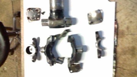

Normalement tu te commande un couvercle et un corps et ton amorto est reparti.
Un etrier c'est pas la mort, occasion qui traine.
Pour l'arbre pareil
Par contre faut eviter de tapper dans les arbres :MDR49:

Je viens de tous démonter et oui il faut trouver le corps et le couvercle mais pour le moment je trouve pas , je suis pas presser .

Oui il à déja un arbre a se faire passer le gros pere ... :icon_cool: et une réparation provisoire" le temps de voir" .... est possible.
Il un a ADN rover ce Bouncer, ça roule toujours, meme sur 3 pattes :Super14:

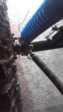

Merci a toi mon Steph , après ma grosse il et pas réparable regarde les photos j 'ai le tube , la tête et le flexible qui ces percer aussi , je pense en acheter un complet a voir plus tard ??
c'est toi qui vois serge , c'est ta caisse et ton porte monnaie .......
je vais te dire se que je ferai si j'était toi étant donné qu'on doit avoir les meme moyens financier:wink:
vu que le tube est en acier , je ferai une jolie brasure dessus pour remettre le pas de vis en lieu et place, peut etre meme un manchon :icon_rolleyes:
je poserai un insert sur la tete pour revisser le flexible que j'aurai bien entendu raccourci puisqu'il ai percer, c'est pas top mais sa peut te permettre de rouler à moindre cout et mettre des tunes de coté pour t'acheter du vrai matos, genre fox, king ou radflo , c'est juste mon avis et pas une morale, bisous et garde le morale :wink:

Pas con le coup de la brassure ou du manchon. Avec des pieces acier tout est permis. Une petite soudure fine serait sympa aussi :wink:
Et si sa transpire un peu d'huile par le raccord on dira rien, c'est un Land :mrgreen:
