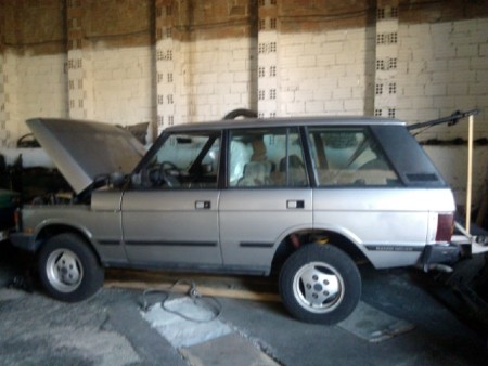

Enfin dans l'atelier
A ce moment y a pas mal de taf , ce pauvre 2.5 VEMEU est poussif , malgré que son moulin à café est été refais par l'ancien proprio , pistons segments coussinets joint de culasses , il tire pas en montée et fume comme un bombardier en feu .............. :affraid:
La direction est floue et dangereuse :iconfused: résolu depuis par le resserrage de la bielle pendante du boitier
L'ensemble est très moyen à tous les niveaux , carrosserie auto videuse et avec quelques tonches
du coup l'intérieur est crado hormis les deux sièges avant refais par le vendeur ( tout moelleux , ça c'est chouette ) et un arrière correct .

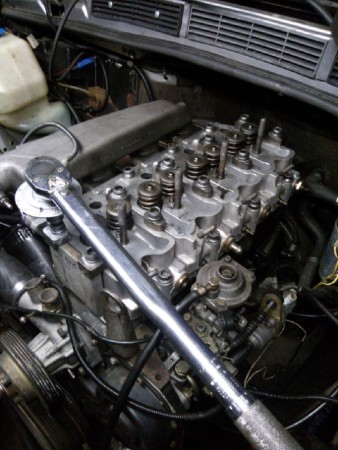

J'ai fini par je pense , avoir trouvé le problème de puissance , une culasse a été remonté de traviole et du coup ça fuit sur le collecteur ADM , donc dépose des 4 culasses , épreuve et surfaçage , puis remontage
Maintenant c'est mieux et propre
Au démarrage une fuite de carburant provenant de la pompe injection est toujours là ( je le savais depuis l'achat ) corriger depuis par un simple joint torique sur le levier de sur-calage à froid , et hop ça tourne de nouveau
