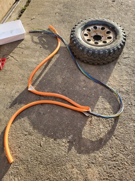

On fait de la récup pour placer la batterie dans la benne, 5x25mm2

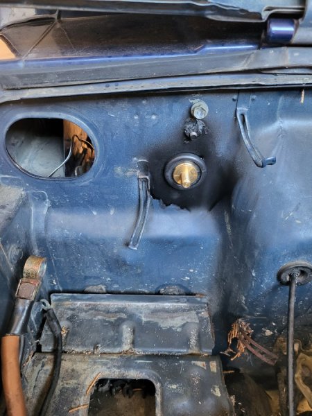

Installation d'un passé-cloison pour le positif

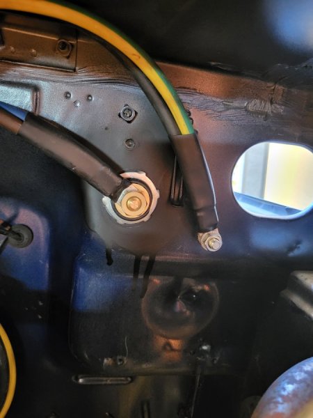

De même pour la masse avec une vis sans tête M8, j'ai doublé les câbles de 25mm2 pour être tranquille

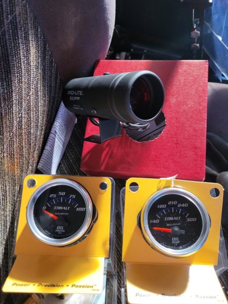

Futur montage, le mano de température d'huile sera utilisé pour le ldr, le temps d'en commander un dédié.

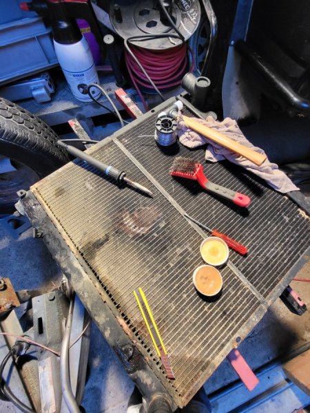

Reparation du radiateur, on verra si ça tien :mrgreen:
C'est du câble type incendie ça non?
Tu es sur de la résistance au frottement de l'isolant? J'ai toujours vu ça comme fragile au boulot (isolant très souple):eeek:
Par contre j'aime beaucoup ton passe cloison :mrgreen:
Pour l'esprit lowcost, c'est dans le fil (sans jeu de mots).
Pour la normalisation des codes couleurs ... :redface:
Une gaine thermo en rouge pour le positif eut été un plus (sans jeu de mots non plus !!!).
C'est du câble pour l'alimentation des grues à tours, j'ai prévu de le gainer une fois la position de la batterie définitive.
J'y ai pensé, pour les gaines thermo, mais j'ai pas si gros, un coup de chatterton rouge fera le même effet.
prévois un œuf et de la mie de pain pour le radia :pirate:
Pour le moment, c'est étanche, on verra si ça dure :Alzeimer:
