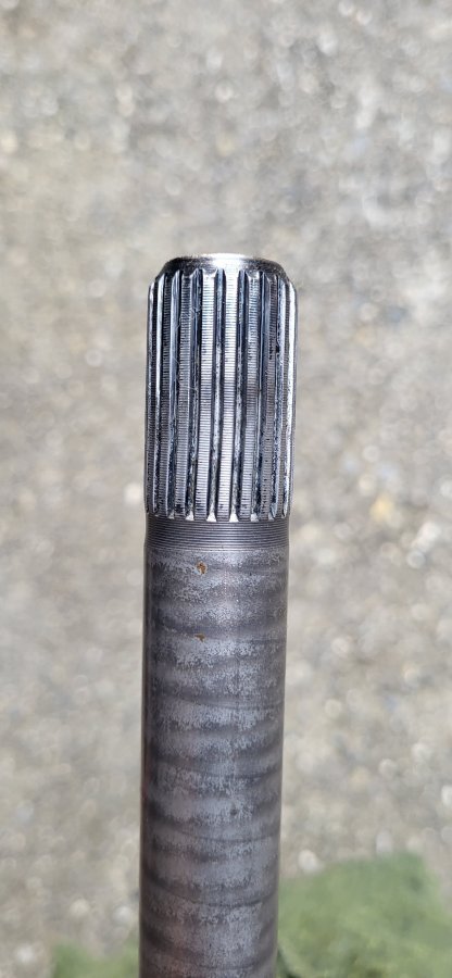

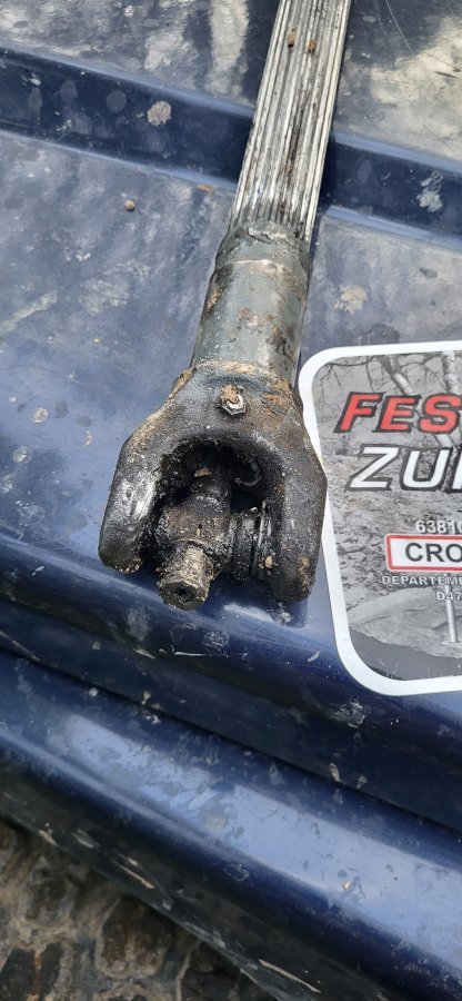

Vendredi: j'ai cassé mon arbre de transmission avant, Kayman offroad avait apporté un poste à souder, j'ai pu réparé facilement, et sur un rocher, spoté par Guillaume, j'ai mis Kitsuné sur le flanc droite, une première! :mrgreen:
Le samedi: sur la même montée et sur le même caillou, rebelote: casse de l'arbre de transmission avant... :padrole.smileysmileycom:
Et on resoude, juste avant le trial organisé par Mathias.

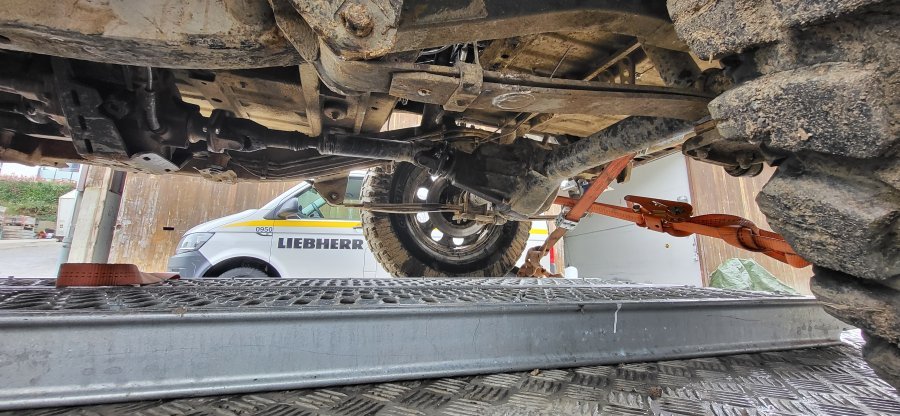

La nouvelle remorque est arrivé, cetsvla grande sœur de celle que j'avais.
Mon ancienne était trop petite, avec les pont de D2 et des jantes en ET-30, on est à 2m de large...
La nouvelle, une Ifor Williams TB4621
Et évidemment, elle est top longues de 50mm pour pouvoir fermer la porte de mon local...
Du coup on switch avec le patrol et ça entre

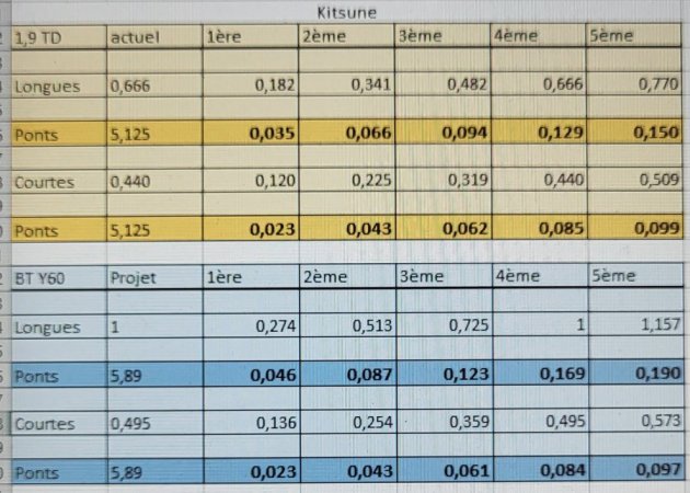

Après discussion avec Mattol, une question mérite une réflexion:
la BT de samouraï va se comporter comment en usage intensif, avec se 0,8 litres d'huile???? :Hein69:
J'ai une bv de vitara, mais pour la transfert de Vitara, je ne connais pas les ratio des longues. :confused:

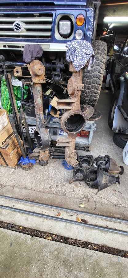

Avancées des travaux:

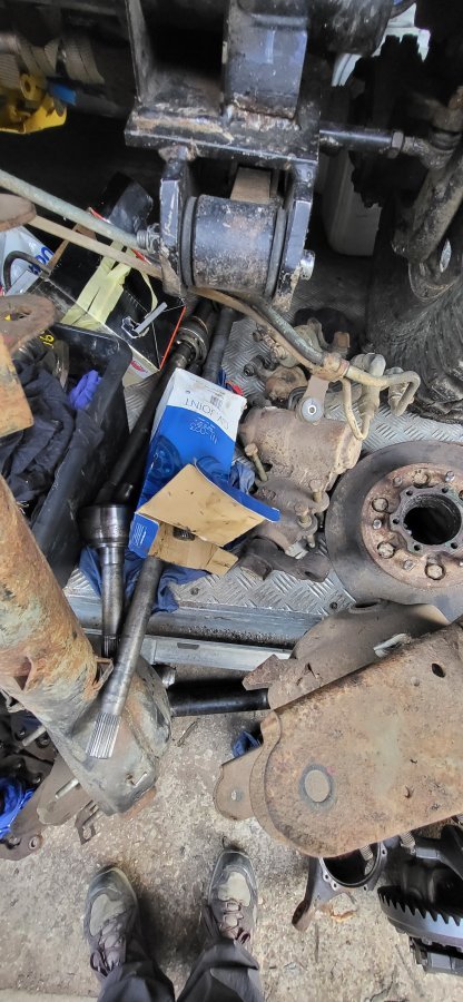

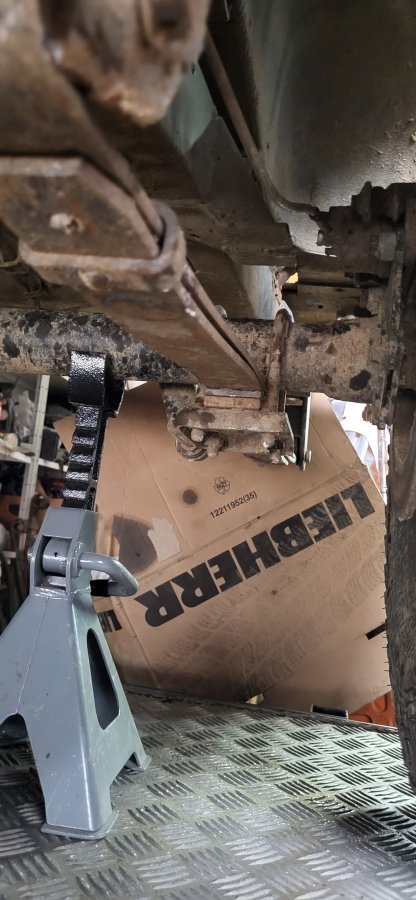

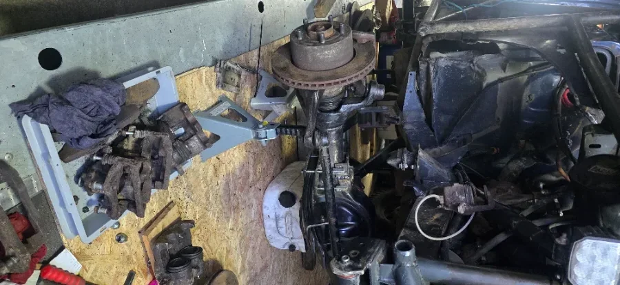

Montage des ponts de Disco2 de façon provisoire, pour valider les emplacements et faire les 1er essais.
Les côtes de la bride des ponts de D2 (photo) et celle du Samouraï
Je pensais installer des bouchons d'inspection et de remplissage Spidertrax, peut-être que je me pose trop de questions... mais ça risque pas d'affaiblir le pont!? :Hein69:Screenshot_20251004_104007_Chrome.webp
Fabrication des arbres de transmission provisoires avec des tubes de prises de forces. L'avantage: pas chère et on peut couper si c'est trop long ^^
Référence des tubes, chez Granit

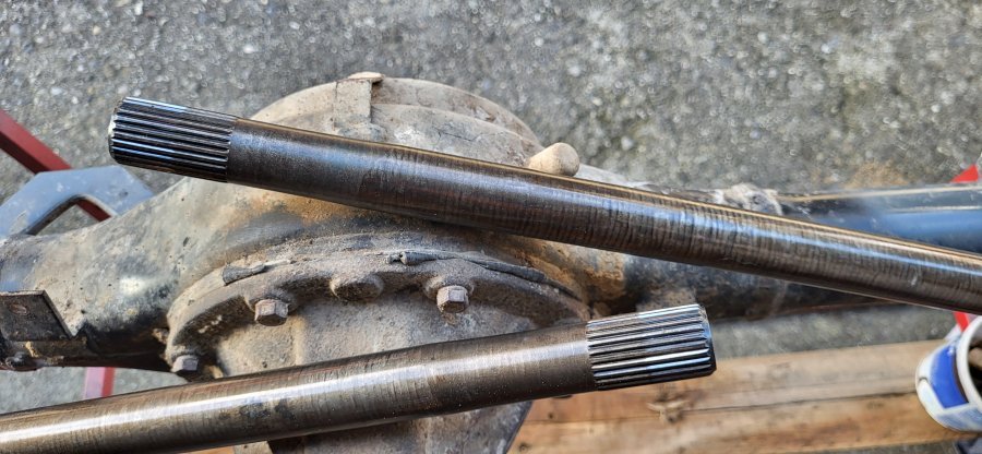

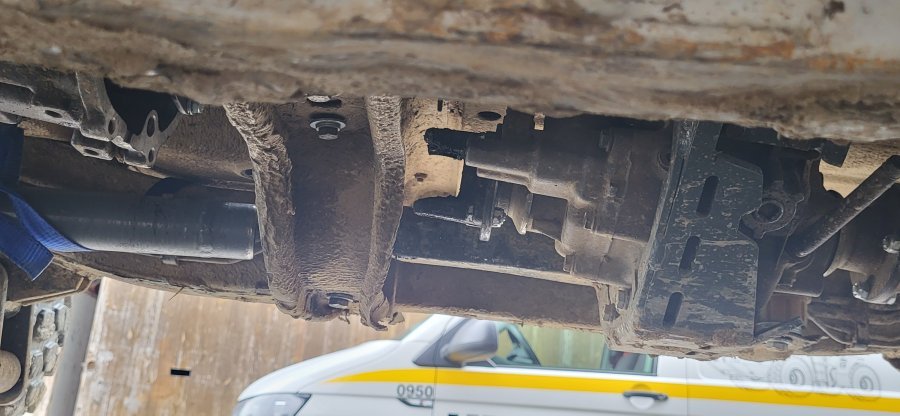

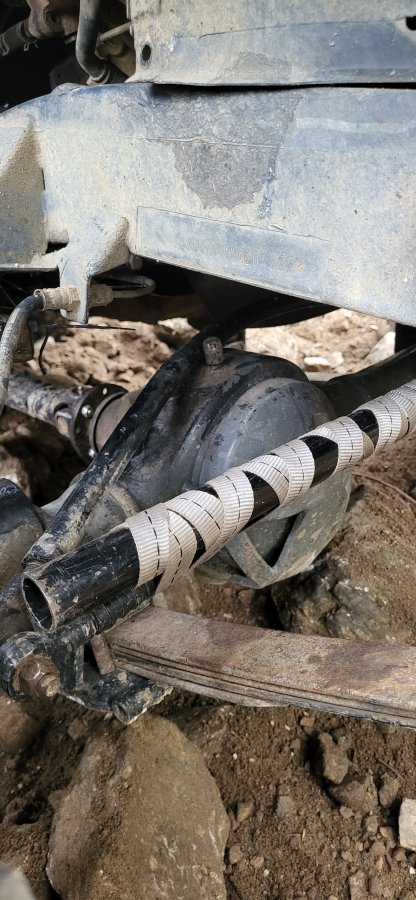

Après usinage des flasques pour adapter les arbres de Suz sur les ponts de Disco2, montage des arbres. Particularité du pont arrière des D2, il ya un flector à 3 vis :icon_rolleyes:
J'ai réalisé ce montage , d'arbre de transmission sur ma zukette de trial . Attention à la vitesse et à l'equilibrage .
Le gros avantage, est la longueur du coulissement , et tu peux te poser dessus sans crainte.
L'équili.... quoi??? :Alzeimer:
Si ça tourne asser rond je serai déjà content :lol:
On va voir ça, assez vite, je dois le rendre roulant rapidement pour descendre dans le sud pour monter ube vrais pompe a injection :mrgreen:
Dimanche j'ai pu le sortir... alors oui, avec des roues d'origine de Disco2, c'est pas bô :lol:
J'ai pas résisté à allez le tester même si les supports d'amortisseurs du pont arrière n'étaient pas fait et qu'il n'avait pas d'anti-warp bar...

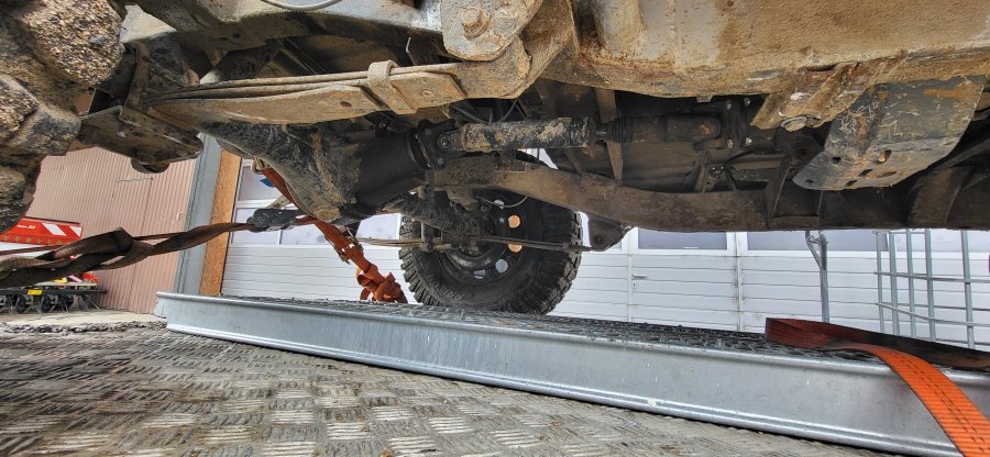

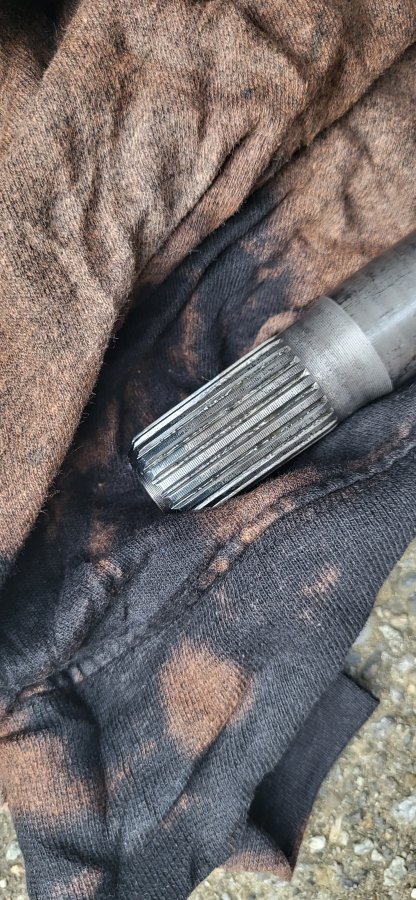

A 500m de mon local... l'arbre de transmission, entre la BV et la BT a lâché... :icon_rolleyes:
J'ai pu le resouder avec une douille de renfort.

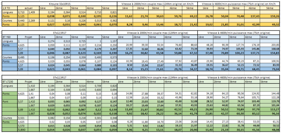

  • BT en 5.14 pour avoir une réduction de 1.667 en longue

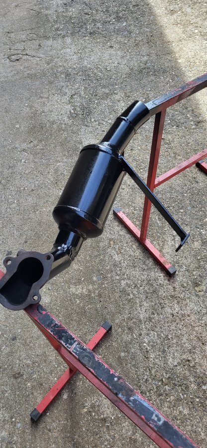

  • Fabrication d'un échappement qui sort après les sièges

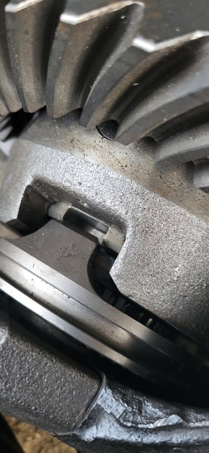

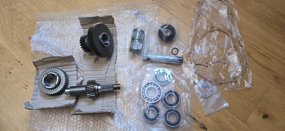

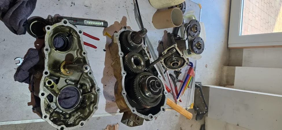

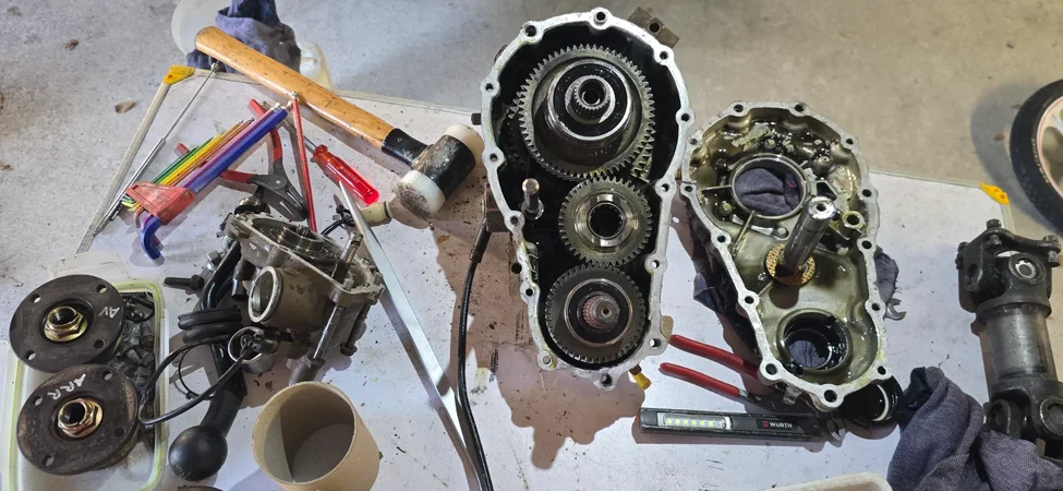

J'ai reçu mon kit 5.14, démontage de la BT et nettoyage, avec emplacements des roulements.
J'ai un soucis au remontage, la pignonerie est bloquée, j'ai pas encore une le temps de regarder ce qu'il coince...

Salut Icecoss.
Le guidonage en régéral, c'est un manque d'angle de chasse , il me semble .

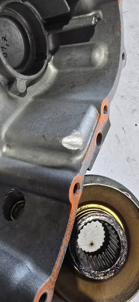

Pour ta BT , j'avais meulé le carter , car le plus gros pignon frottait .

Je viens de regardé pour la BT, c'était un petit meulage, sur la gros carter, à faire... rien de bien méchant :wink:

RRemontage de la BT, un petit meulage était nécessaire.
Pour le cerclage de la BT, il ya quelques différences d'appui, je mets les côtes en mm.

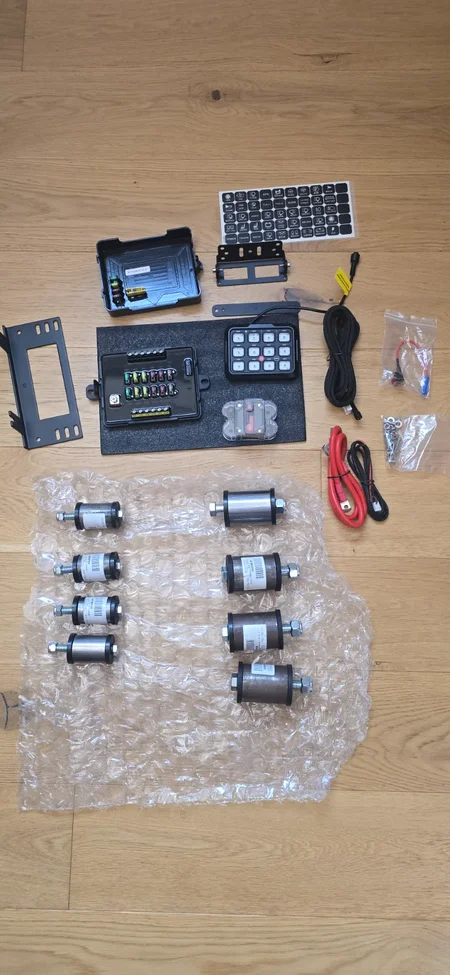

J'ai reçu ma commande 4Krawl, qui vient d'être relancé, en ce début d'année 2026, avec Nico et Mathias en associés
  1. 1 Switch panel 12 boutons
  2. 4 silentblocs 1,5" pour un berceau de la BT
  3. 4 silentblocs 2,0" pour l'antiwarp bar (2x) et comme supports moteur
Certe! Après, c'est toujours une histoire de livraison... ça devient 'achement compliqué...
Nico, n'a pas réussi à livrer le switch panel en direct depuis Lumidrive... impossible de livrer hors UE... :icon_rolleyes:
Il a dû le livrer en france pour ensuite me l'envoyer...
