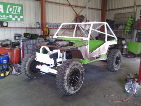

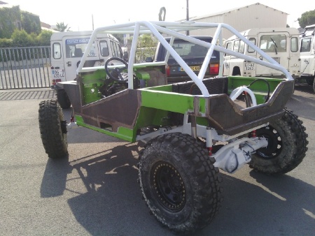

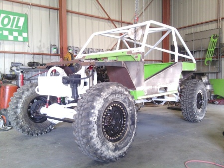

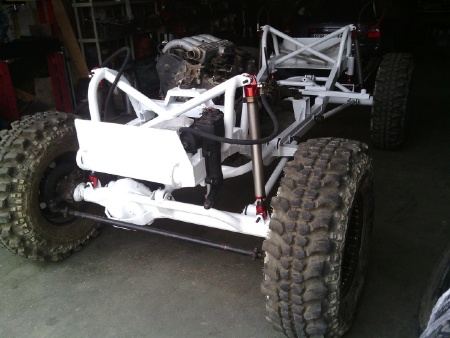

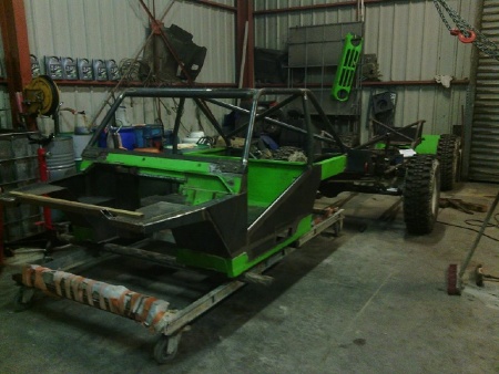

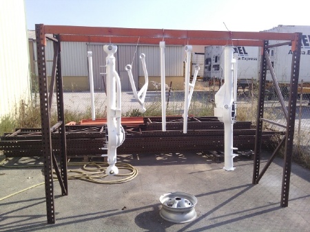

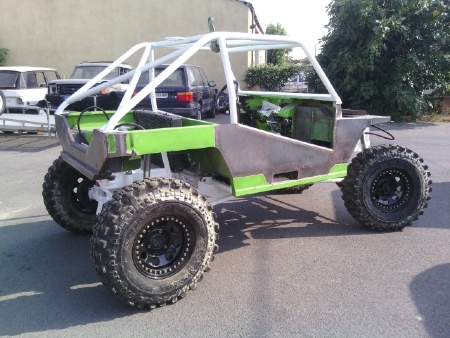

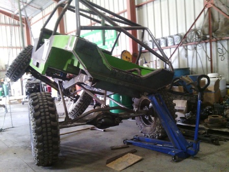

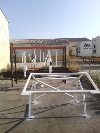

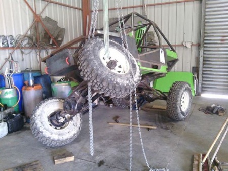

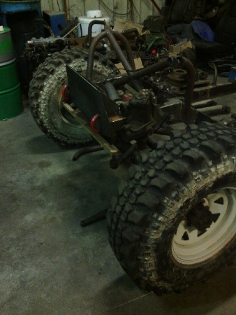

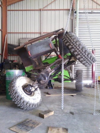

je viens de racheter une base de prépa à un collègue passionné d'auverland ....
en gros pour se faire une idee....
ce sera auverland A3
empattement 100"
ponts de patrol gr
couples coniques courts
blocage avant
simex 35 10.5 16
beadlock
coil over
bumpstop hydrauliques

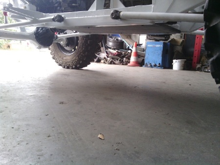

tirants et triangles sur rotules / sb 4 krawl
treuil av + arr
arceau complet
carrosserie revisitée et renforcée
moteur 2.1td boite courte
fond plats

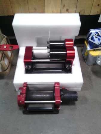

merci à rlc diffusion / djebel line / amada europe pour le partenariat mis en place ! et la rapidité pour l'envoi des pièces

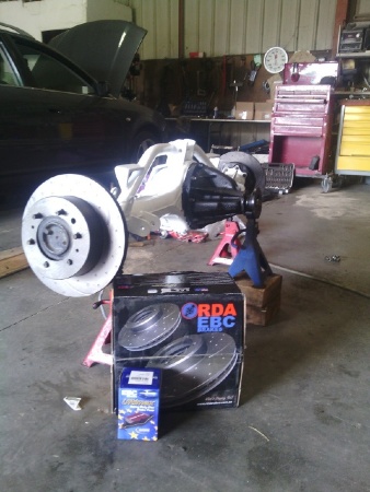

merci à newlook 4x4 à perpignan pour le partenariat freinage tubes de transmission disques de frein rainurés pointés EBC plaquettes EBC ULTIMAX
merci à catalan'd 66 à perpignan pour le partenariat préparation :wink:

Moi aussi il me tarde de le voir fini !!! mais c'est pas pour tout de suite quand même ...
il est monté avec un 2.1td
une boite courte
des couples coniques court 5.43
des simex en 35 10,5 16
