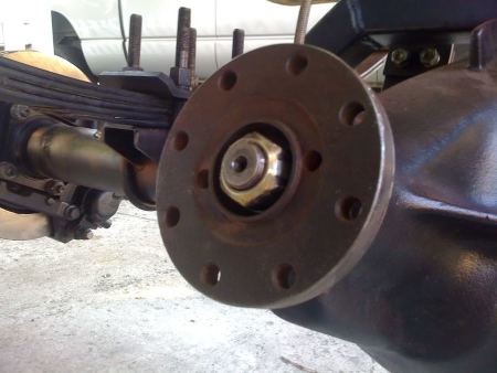

Salut Fabrice,
pour ma culture perso et celle des autres,
qu'est ce que tu appelles les flanges:icon_eek::icon_eek:
à plus Laurent
Toujours mieux qu 'un long discours :mrgreen:
    70.7 KB · Affichages: 0
La flange, c'est comme sur la photo de zooy, le yoke, ben c'est un "Y" a la place, façon jeep.
