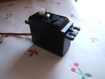

pour rendre ses servos étanches : :idea:
En effet,certains servos sont vendus avec des joints e caoutchouc au niveau de leur boîtier,ce qui n est pas le cas des servos standard comme ceux d'origine malheureusement . de ce fait,il s'avère plutôt risqué de rouler en conditions humides ou pluvieuses...
heureusement,il existe un moyen simple et assez rapide de remédier a ça :

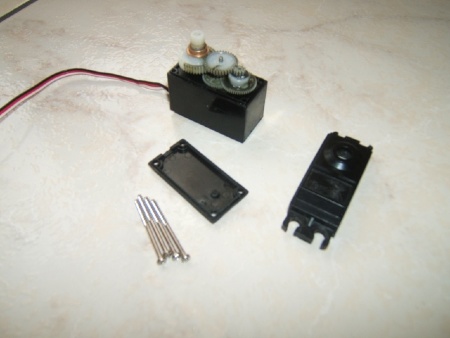

première étape,démonter le servo par les 4 vis qui se trouvent en dessous :

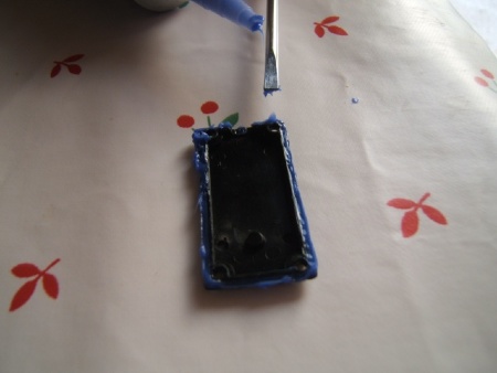

prenez juste les capots supérieurs et inférieurs et appliquez un peu de silicone a la périphérie du capot et sans le faire déborder a l'intérieur :

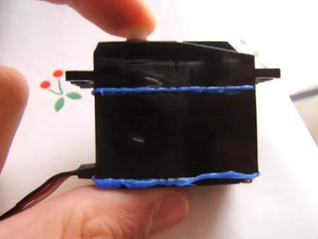

recommencez l'opération avec le capot supérieur puis remontez le tout a l'aide des 4 vis,l'excèdent de pâte devrait sortir comme ceci :
il ne vous reste plus qu'a essuyer l'excèdent de pâte de façon a avoir un résultat propre :
et voila,maintenant vous avez des servos prêts a affronter les pire condition climatique(en restant raisonnable quand même
