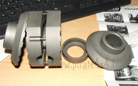

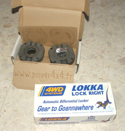

Voici une presentation et explication d'un autodebloquant qui se pose dans le pont avant.

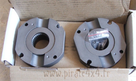

Le produit presentes bien, je m'attendais a beaucoup plus gros, mais après reflexion je me suis dit qu'il fallais bien que ça soit pas trop gros pour remplacer les planetaires du differentiel.
L'embalage est minimaliste, un carton entouré d'une feuille papier epais imprimé, un mode d'emploi de 4 feuilles (vue photographique,2 de notice en texte, feuille de note de reglage pour les modification) je vais devoir contacter la sociétée car j'ai un doute sur les cales d'epaisseurs a controler lors du montage, ils annoncent par exemple 6-20" mais en conversion ça fait une cale d'epaisseur de mini 7.6mm si je consideres que c'est une fraction (6/20e)... Donc je vais voir pour enlever ce doute)

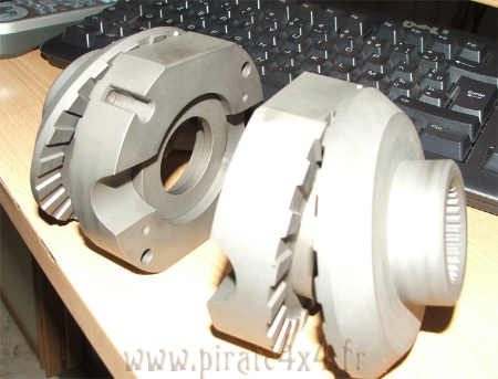

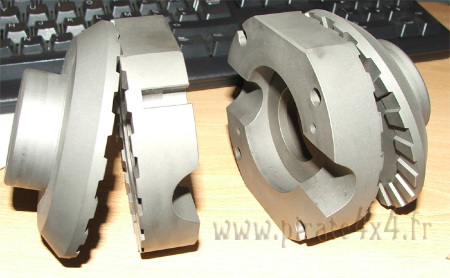

Toutes les pieces on un fnition nikel, elles sont ajustées de maniere très fine.
J'ai assisté au montage de la piece, alors une fois le nez de pont a terre et la couronne du couple conique demonté, la pose de la piece se fait finger in the noise (les doigts dans le c*l en bon français ), on depose les planetaires (2) et satelites (2) et on pose a la place des planetaires les 2 pieces (avec les cale d'epaisseur d'origine du Nissan), on montes ensuite les "coupleurs" et enfin on mets les petites tige et les ressorts en place et on remonte l'axe des satelites en place, ensuite il reste plus qu'a remonter le nez de pont (reprise du reglage d'entre dents...) et a remonter le reste, desolé pas de photos du montage j'ai pas pu passer a la maison recuperer l'APN...

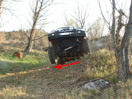

Alors premier passage un croisement de pont (photos non contractueles au point de vue pneu, j'avais les mixtes):
Là surprise pas besoin de bloc pour passer mais un comportement etrange, le vehicule pivote assez violement (forcement je m'y attendais pas) vers le bas de la bute.
En fait le differentiel arriere comme il a une roue de lestée ne motrice que sur la roue qui appuies et fait pivot, j'ai retenté le passage et en prevoyant et corigeant la trajectoire d'office ça passe nikel, sinon pour que le vehicule passe droit il suffit d'enclencher le blocage arriere et là il se comporte comme un char d'assault Toujours tout droit

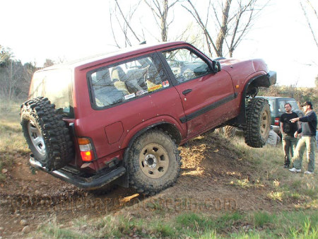

Donc ensuite essais de passage en leger croisement en descente et en courbe sur terrain faiblement adherent (gravier) là le vehicule vires un peu plus large, mais pas catastrophique, il est sur que dans du très gras et a fort devers les courbes sont assez stressantes...
Ensuite en montée droite et raide, le vehicule est sain et motrice comme jamais.
