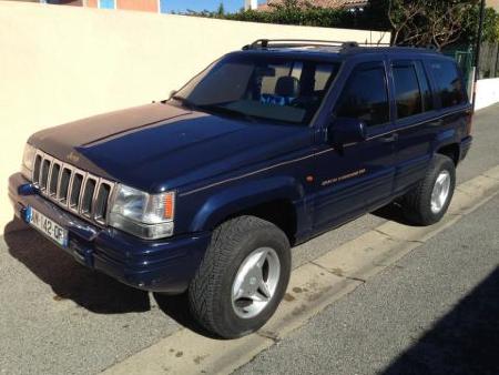

le voici comme je l'ai acheté:

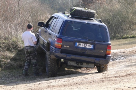

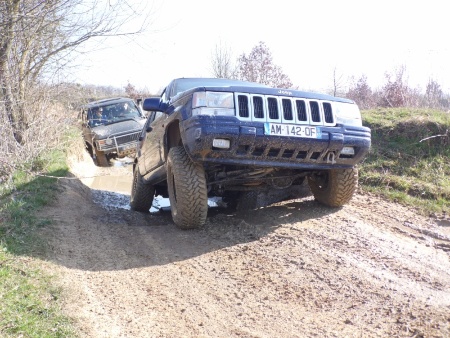

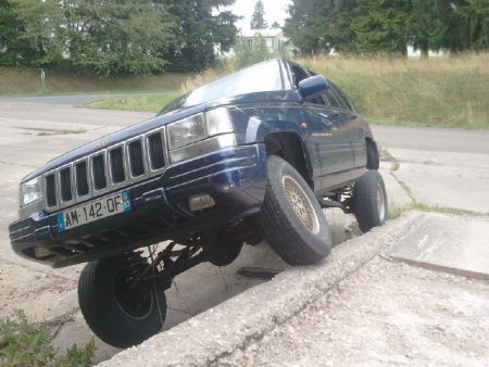

je revois un peu tout histoire de ne pas tomber en panne je vire la barre stab et premiers essais TT sur le terrain de Steinbourg (67) :
Sortie satisfaisante qui m'a permis de découvrir l'agréable v8 et la BVA qui sont des merveilles en TT et que je désirais depuis longtemps.

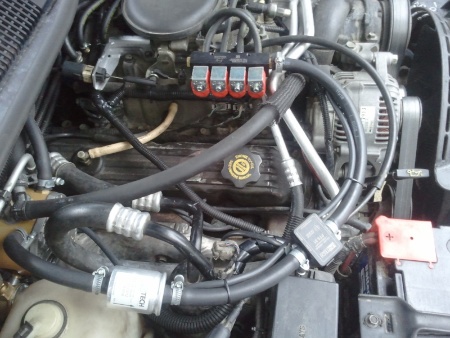

-nouvelle installation GPL

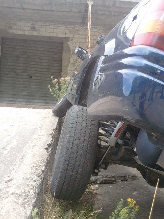

-montage d'un kit long arm +4" Rough Country + cales 2"
-jeu de roues route origine XJ
-silencieux Magnaflow (obligé avec le kit long arm)

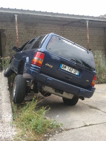

voilà il est sauvé, vivement la prochaine sortie que je puisse le faire se démembrer les ponts !! :multi: :multi: :multi:

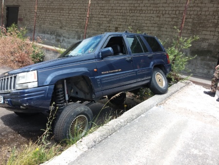

et le voilà avec les roulettes adaptées , après les suspensions plus hautes ça colle mieux à l'ensemble
