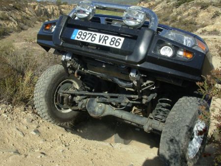

salut alors voila mon trol alias blue bird
il n est pas encore dans les rehausse énorme mais il vas y arriver tranquillement
pour la fin il devrais être en plus 20cm rien qu'au niveau suspension(ressort et cale)
plus des vrai pneus(35) et un body 3/5 cm je sais pas encore
pour l instant c est installation des pièces divers qui permettrons de mettre les ressorts et régler c est tout
pour l instant il est en plus 8cm avant et 12cm arrière
qui croise bien
grimpe assez bien (transmission ok mais moteur capricieux)

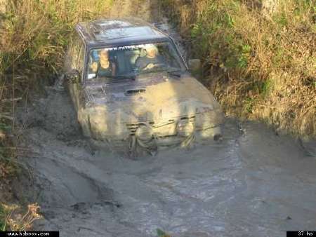

voila quelque photos de mon jouet en action on comprend mieux pourquoi il faut qu il évolue

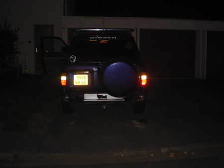

suite à l arrachement de mon échappement il y a quelque temps
j ai modifier la sorti
surpression du silencieux arriere(il est tomber tout seul :2 (15): :mrgreen: )
remplacer par un bout flexible qui sorte juste derriere la roue et dans le pc arriere pas top bien que ca salisser pas le pc
mais il tape le sol en franchissement alors il fallais faire quelque chose
j avais egalement sorti contre mon grés les feux de parc choc (un dans le garage l autre il est caché dans la boue du terrain de leigne)
voila ce que j ai fait le tout monter sur silenbloc
pas de vibration dans le trol
et surtout c est plus discret
yannick
ps sur la derniers foto il y a un fils qui depasse c est celui pour les feux de recul je les refixer entre temps

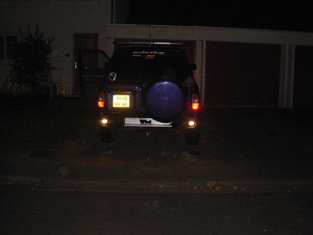

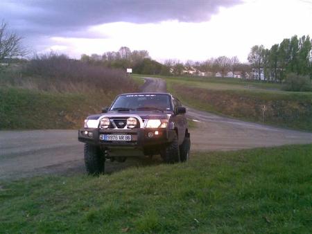

Salut a tous comme prevue la fievre de la bricolle est arriver sur moi
la multiplication des appareils embarquer alimenté en prise allume cigare(chargeur de portable ,gps,glaciere ,projecteur ,lampe portable etc) mais seulement deux sur mon troll une devant et une derriere et en plus toute coupé lorsqu l on coupe le contact, donc j ai rajouter une prise à l arrierre sur la prise d origine
puis sur la partie avant deux prises en plus ,une avant contact celle qui est absente sur la photo et la seconde apres contact (presente sur la photo)
encore une est prevue sur la deuxieme ranger cable tirer mais pas encore la prise elle meme il faut que je l achete.
Apres j ai attaquer l eclairage avant par l instalation de deux phrare type bi oscar (phrare et code) c est des feux sympa un peu petit mais j attend des feux un peu mieu dans quelque jour j espere
Ensuite j ai virer les marches pieds d origine pour installer des marches pieds en tube seul petit ic les tube vienne de mitsubishi L200 les Par Choc arriere mais bon il sont juste comme je voulais il sont fixer avec des plaque d acier sur les fixation d origine il me reste juste a trouver un carrossier qui veule bien mes faire les soudures car mon poste a souder est trop faible pour ca et apres une peinture bien noir .
comme on le voi il sont bien deporte mais mes enfants (4) preferent comme ca pour monter a bord , apres plusieurs essais ca tien bien et protege bien donc il reste c est soudure a faire .
j ai egalement viré mes partboue j attend les autre avec mes feux .
Par la suite je vais passer sur le moteur instalation un filtre green (acheter a un nembre du site il arrive bientot) et je vais virer le silencieux arriere je vais mettre un tube souple ,
Aussi a l etude une petit rehausse de 18 ou 25 cm

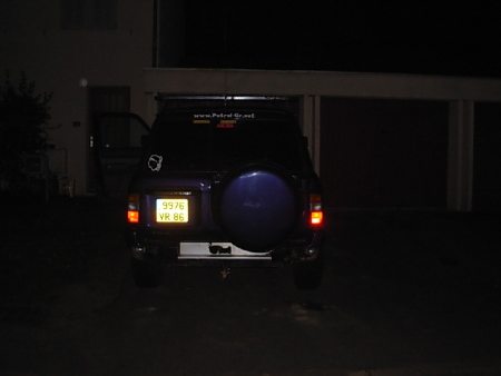

la modification des feux arrieres
la premier veilleuse seul
la second veilleuses plus anti brouillard ex feu recul(je sais il sont pas rouge j ai pas encore les ampoule)
la dernier veuilleuses plus feux de recul (phare anti brouillard a la place des feux de part choc et a cote bien protege j ai l echapementca a pas l air mais ca eclaire tres tres bien

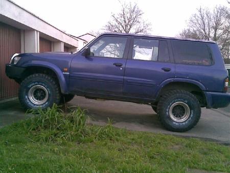

rehausse de mon trol
ressort de hdj 80 d origine a l avant +8cm
a l arriere montag de double ressort origine plus ressort de xj avant d origine +12 cm montage fait depuis 1 ans pas de soussi
j ai virer les barre stab avant et arriere
montage d un ski avant et un protection de boite de transfert
jante en 8 par 16 deport -25 avec pneus en 265 75 r 16 RT01

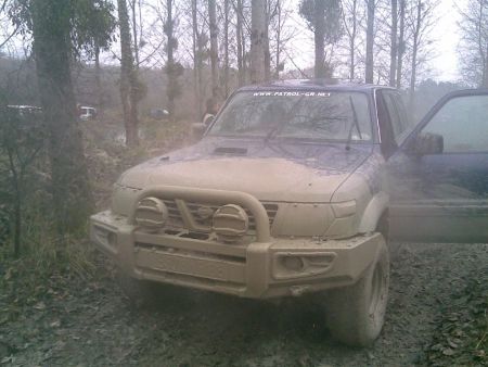

du nouveaux sur mon trol
salut
des news de mon trol
il a reçu une partie de la deco(pub)
et a de nouvelles chaussettes
pour la deco c est de la pub pour le forum et pour mon site
pour les pneus c est des jantes un peu plus large
et des pneus en 33 12.5 r 15 en prevision des 37 ou 35 sur du 13.5
voila ce que ca donne
yannick

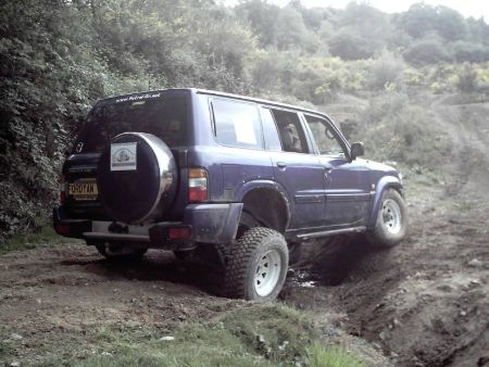

Re: Presentation Nissan Patrol "Blue bird" y61 TD
C'est à Availles cette photo ?
    31.5 KB · Affichages: 1
Fred_79 a dit:
salut pour cette foto c est le terrain de leigne les bois
pour avalle j y suis pas encore aller faire un tour mais c est prevue un jour
yannick

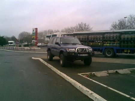

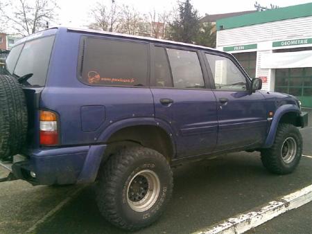

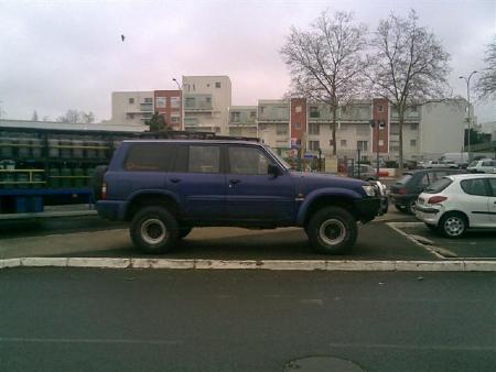

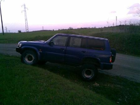

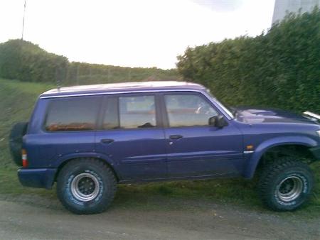

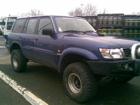

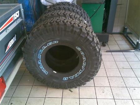

voila les info de mon trol
il a eu sont passage en pneu 33 12.5 r 15
puis en arrivant au taf a 14 heure il y avais ca
des 35 12.5 r15
apres 25 minutes de taf (merci les copins pour le coup de main)
je suis pas passer en 37 pour le simple raison j ai pas les moyen de metre les couple conique pour l instant
et je voulais les mudzilla mais l indice de vitesse est de 120 km/h hors mon trol est un vehicule de famille
pour le bruit en roulant il est moins fort que les bf mud ou les RT01
pour la tenue de route j ai pas encore fait d essais
et pour le TT je fait un essais dimanche 30 mars je vous dirais apres
pour le prix il sont pas cher du tout ici
pour ma roue de secours c est du 235 75 r 15 c est pas bien il faut que je trouve une roue de la meme taille

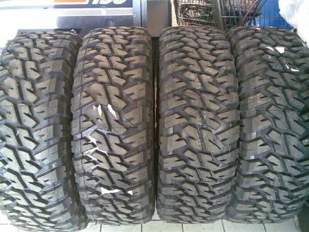

vraiment joli le patrol, sobre mais efficace... comme sur la panzerblaine on dirait des 35" d'origine :mrgreen: :mrgreen:
petit impression sur les pneus
sur la boue liquide c est nikel par contre sur ma sorti du jour
la boue est trop grasse et colante donc il debourrer pas mais c etait pareil pour tout les profils present (type mud ,simex ,booger etc)
bonne tenu sur les devers
en claire un bonne achat
je recomande pour un usage route ,rocher ,boue pour le raid je pense qu il doivent etre bien aussi mais j ai pas essayer
yannick

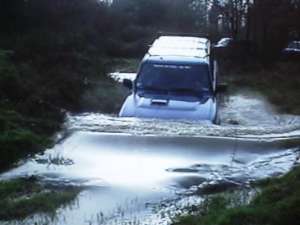

bon aujourd hui j ai fait les essais de snorkel que j ai monte il y a une semaine environs et bien il manque un poil d etancheiter
disont mais j ai pus passer quand meme c est marrant e voir le niveau de l eau sur le parbrise
et de voir l eau passer par dessus le retro
des que j ai les foto je les envois sur le site et oui j ai pas reussi a faire le passage et les foto domage car une petite foto vue de l interrieur
sinon pour la fuite je pense que c est la boite a air qui fuit un peu
yannick
voila les photos du snorkel a l essais
yannick

alors pour mes 35 (good year)il chausse petit plus 34.5 pour les BF il chausse 35 donc un poil plus gros.
pour les 35 je les passe grâce à des jante en 8.5 par 15 déport moins 30 ,
avec un rehausse entre 6 et 8 cm les 35 passe toujours les jantes en moins 30 ça passe avec les good year ça touche pas et avec les bf ça touche trés léger
la j ai du passer en 8 par 15 déport moins 25 et la ça touche trés léger
pour les embraquer c est sans problème encore mieux avec la pompe mecca (bien régler off course) drift en virage si pied lourd
pour le pont avant j ai les déport de tirant de the bargeots et tout est nikel c est du bon matos a prix correct
yannick

une petit tof bien sympa
un beau petit rocher
quand je pense que le pont avant peu croiser plus ca me donne des idée :mrgreen: :mrgreen: :mrgreen:
oui mais sur la second foto la roue lever presque pas
:mrgreen:
et puis pour un fois que l on trouve des rocher sur mon secteur :mrgreen:
voila les relever topographic sont fait
pas mal pour un trol d origine :mrgreen:
moi je donner entre 130 et 140
j était pas loin
et encore je peu gagner un peu vite fait en dégonflant les pneus
après il faut retravailler les fixation des amorto ar
