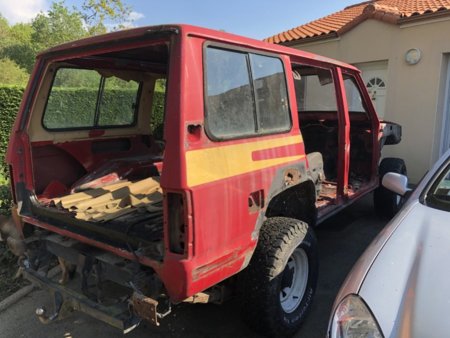

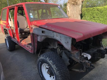

Bonjour, voila comme dit dans ma présentation j’ai un projet de voyage en patrol 160 3.3td, je suis en train de refaire chassis et moteur en revanche la caisse après avoir vu plusieurs carrossier, le constat est sans appel, il faut la changer, c’est pour ça que je fais appel a vous, pour savoir si quelqu’un saurait quelle caisse de patrol long s’adapte sur un chassis long de 160? Une caisse de y60 s’adapterait elle?
ou bien si quelqu’un aurait une caisse en bon état a vendre qui se monte sur mon chassis.
Une caisse de 160 en bon état se fait rare , avec modif une caisse de baroud (moteur identique au gr donc 12v) se monte .

Merci pour vos réponses. Oui ça se fait de plus en plus rare, après je la cherche pas en état irréprochable non plus, dans tout les cas elle passera en carrosserie, mais il faut que tout les points d’encrage soit propre et qu’il tombe parfaitement sur mon chassis. Ensuite si il y a quelque modif a faire a l’intérieur ou sous le capot, je peux les faire.

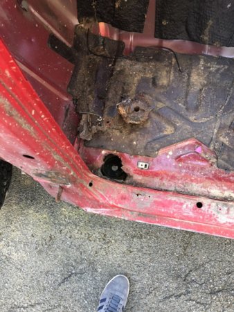

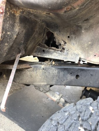

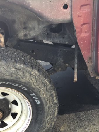

Mais sur tout les caisse de manière générale le premier truc qui roule se son les ponts d’encra

Oui les points d’encrage sont souvent rouillés, après j’espère pouvoir trouver une caisse a peu près saine, de toute façon elle partira direct en carrosserie pour être remise en état donc même si il y a quelque tole a remplacer c’est pas un soucis mais il faut qu’elle soit un minimum propre, pas aussi troué que la mienne quoi.

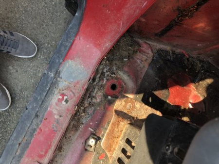

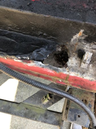

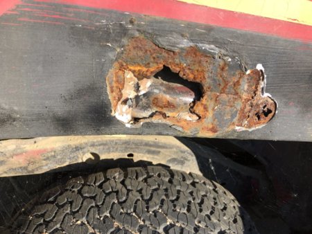

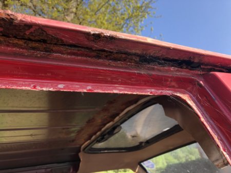

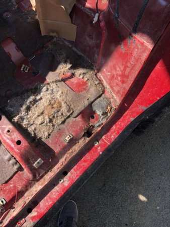

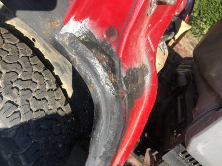

Voila en gros, sans parler de l’état des points de fixation quand on se penche en dessous+ les bas de caisse+tout le masque avant a remplacer que j’ai déjà dépointé et le toit qui est rouillé sur 20cm partout autour du toit ouvrant. Il y a pas mal d’endroits ou la misère avait été cachée par des couches bien épaisses de résine et quand on fait sauter ça, ça laisse place a des bon gros trou.
J’ Vue bien pire !!
La carrosserie du merka qui a fini sur le Matt’roll était à peu près comme ça mais s’en les problèmes de tour de toi
Par contre le tour de par brise était a reprendre
C’est sur qu’il y a pire, après je pense que ça peut se réparer mais vu les prix qu’on m’a affiché ça fait beaucoup quand même (après ça reste dans des entreprises de carrosserie à 50e/h) c’est pour ça que je cherche une carrosserie complète, mais si je trouve quelqu’un qui peut me faire ça a un prix plus raisonnable je dis pas non.
