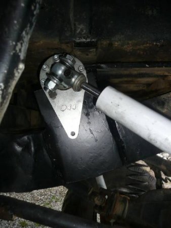

pour du grand débattement et pour que ton amortos souffre pas , tu peux mettre la platine devon

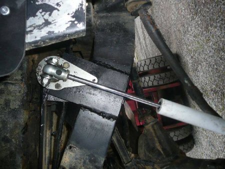

la preuve en image
ici monter sur le commando , pour une question de poids , j'ai mis du MX6 réglable en dureté , sachant que cet amortos est conçu pour une jeep , poids sensible avec le commando , ça marche très bien
