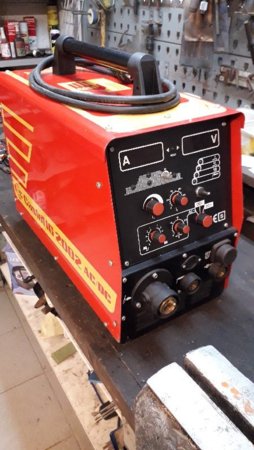

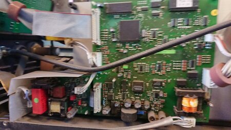

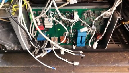

Pour l'histoire, j'ai un Castolin Castotig 2002 ACDC reçu partiellement démonté côté carte primaire.

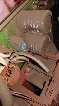

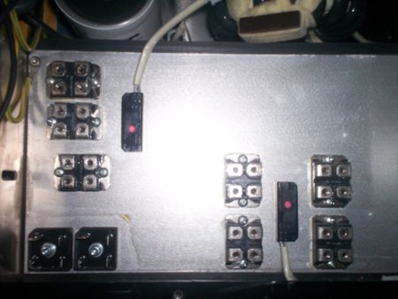

Les 7 composants en photo, situés derrière cette carte, ont été démontés du dissipateur thermique par un proprio précédent, injoignable.
Ils sont dans un sac plastique, il y en a un d'origine et 6 autres d'un autre marque, sans certitude qu'ils soient compatibles.
Je ne sais donc pas s'ils sont tous identiques, ni leur état.
Je cherche donc à avoir une photo nette des références et du positionnement des 7 composants, pour pouvoir le remonter avec les bonnes pièces à la bonne place et seulement commencer à chercher la panne.
Le SAV n'a plus les pièces ni les cartes (hors de prix), et refuse de me fournir les équivalences des composants.
Par contre, j'ai un bon électronicien qui peut tester le bazar ... s'il sait ce qu'il y a dedans !!!
Ca, ce sont les 7 composants (photo tirée du net, mais trop floue)
Qui se trouvent derrière cette carte :

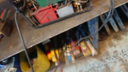

Et ça c'est le poste avant de perdre au strip-poker.

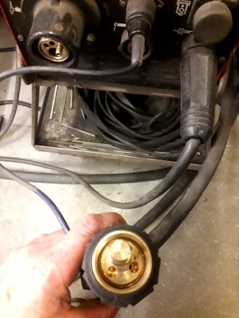

Je n'ai pas la torche, connectique spéciale, à virer pour du DINSE avec raccord rapide séparé pour le gaz.

Aux dernières nouvelles du gars de Castolin, les 7 composants seraient 4 - 2 - 1 du coup 3 types et références inconnues pour le moment.

Essai de démonter la carte de son support. Quelques part dessus tu dois avoir une référence qui permet de la commander ( et pas obligatoirement chez castollin)

Et pour la torche ça ce trouve sans modification. On la changer il y a peut et pas repris de l'origine

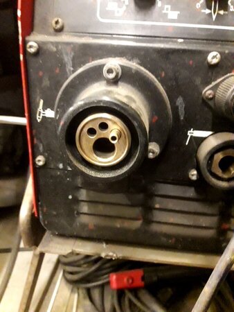

Etrange ça, le connecteur d'origine est vraiment spécifique, c'est comme pour une torche MIG/MAG mais en fait non ... (voir photo dans le premier message).
Mais peut-être cela a été changé au cours de sa vie !!!
Vérifie déjà que c'est bien un 2002 ACDC et pas un 2202.
Le 2202 a une connectique de torche plus standard (DINSE) et si c'est celui-là ça ne sert à rien de l'ouvrir, c'est différent à l'intérieur.

Dans un premier temps quelques photos de l'extérieur et de la connexion de la torche ...
Le gaz passe par un connecteur séparé alors ?
Castolin a fait des 2002 DC uniquement, l'intérieur (et donc les cartes) est moins rempli ...
Salut,
c'est bien un 2002 AC/DC
pour la torche c'est une BINZEL acheter chez orexad fin 2018 environ 250€ HT
Oui c'est le même connecteur pas standard !!!

Le connecteur est un 7 pôles ?

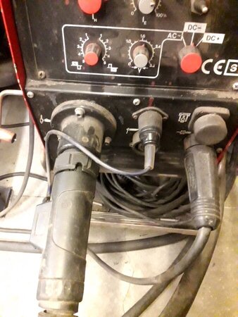

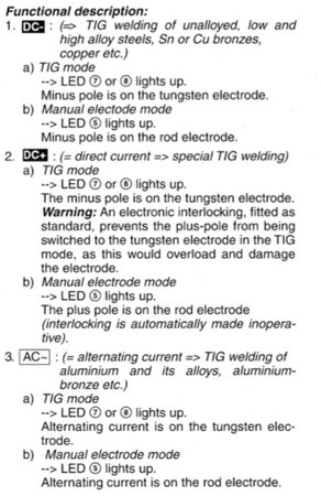

Pfff, chuis paumé avec le DC+ et le DC-, je vais me forcer à lire le manuel !!!
Excuse j'ai zapper de te répondre a ton dernier mp. Pour la torche d'origine c'est bien une 202 2 touche et connecteur 7 pin
Comptent que tu es put le redémarrer !
DC + pour torche MIG et Baguette enrobee
DC - pour torche TIG
Il ne fait pas MIG ce poste.
Pour ça j'ai récupéré un Cebora CompactMig 190 (encore une vieillerie à bon prix, qui semble en bon état de fonctionnement, je dois encore aller chercher une bouteille d'Ar/CO2).
Béotien en caractéristiques internes de ces postes, j'ai comparé la tension à vide en mode MMA du Castolin, et du préhistorique poste MMA (un Deca 140 avec un bon gros réglage manuel et ... basta).
Hé bien si j'ai bien du DC sur le Castolin, je suis en AC sur le petit poste.
Ca change quoi, d'inverser la polarité en MMA ?
Extrait du manuel (j'ai beaucoup à apprendre !!!) :
Test MMA concluant, à l'arrache en me connectant à l'intérieur, et le porte électrode c'était une pince-étau qui coinçait l'électrode et le câble (avec des gros gants, quand même).

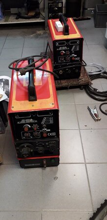

Bref, le second poste étant en panne, après moultes lectures je suis tombé sur un forum anglais bourré d'infos.
Et après pas mal de péripéties ... panne trouvée et réparée !
Y'a plus qu'à l'essayer, je devrais avoir ma bouteille d'argon cette semaine.
Me voilà donc avec DEUX postes TIG AC/DC "pro" ...

Ha oui, au fait, je cherche toujours une 2ème torche à connecteur Euro soit identique (G220), soit la version à refroidissement liquide (W400 de Castolin, ou RA420W de Rohrman), un ou 2 boutons.
Colis reçu aujourd'hui : La torche Rorhman d'occasion mais état neuf, refroidie par eau, pour le 2ème poste.
Essai dans la foulée, c'est top, ça envoie bien (à mon niveau) et ça brûle pas les mimines.
Bon, j'ai de moins en moins d'excuses si je rate un cordon ... y'a plus que moi en faute !

Aujourd'hui, opération cosmétique sur la face avant et la "nouvelle" torche ...
Je rappelle que chaque poste a environ 25 ans, et qu'ils ont bénéficié d'un dépoussiérage-nettoyage-contrôle-simonisage (si, si !!!) ... :Fou2:
Le "beau" poste :
Celui qui a plus vécu (j'espère recevoir les 2 petits capuchons bientôt) :
La torche qui a retrouvé sa couleur d'origine :
C'est con mais utiliser du matériel propre, c'est gai, comme quoi le mental ...
