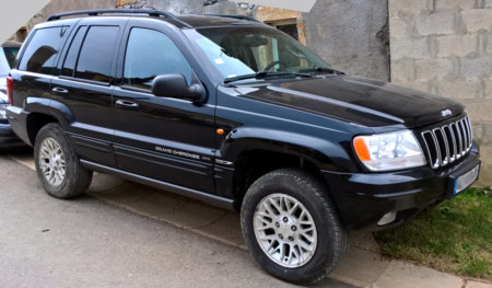

Comme dit dans le titre, j'ai la piste abs hs sur mon gc, :neutral:
Apparemment ce serait une cause possible pour que la ba se mette en mode sécu (bloquée en 2 eme ou parfois 3 eme!)
J'ai déjà essayé de changer de batterie (par une de prêt) car c'est aussi une cause du mode dégradé sur BA.
Le signal abs communiquerait la vitesse de la voiture au calculateur de BA, (???) on pense! quelqu'un peut confirmer sur ce modèle?
La piste abs est bouffée parce que les rotules inférieures de moyeu fournies dans le kit complet trains roulant acheté sur ebay, étaient trop longues, ce qui a mal positionné le moyeu,(à 2mm près) et donc le cardan, la piste abs à été rognée au premier tour de roue ! je n'ai rien vu sur le coup (woups)
Je ne sais pas si cette piste abs se démonte du cardan sur ce modèle, mais je pense pas! Faut que je redémonte pour voir ça, avez vous peut être des infos?
Sinon je dois trouver un cardan en état d'occase ou voir en neuf tant qu'à faire (+-100€) pour remplacer le malade! et vérifier si la boite refonctionne sans soucis! (j'espère)
Avez vous déjà eu ce genre de soucis?
Est il possible que sans signal abs la boite auto se mette en mode dégradé?
Est il possible de faire refonctionner la voiture normalement sans abs?
Des expériences/avis?
Merci d'avance

C'était bien la piste abs qui posait problme! j'ai changé le cardan avg et la boite refonctionne parfaitement!
Le temoin abs est pourtant toujours allumé (capteur avd ) mais apparement un seul signal suffit!
Si ça peut servir..
