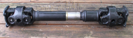

:idea: et pour la trans arriere :?:

Yves a dit:
quand on passe sur les lames sur les ponts ou qu'on fait une grosse surélévation on résout le problème avec des doubles croisillon
tu pense que le traitement de ce problème vertical est différent en latéral ?
Cougar72 a dit:
pour ce genre de modif je te déconseille le double croisillons
prends plutot un arbre grand angles , ça t'évitera pleins de problèmes insurmontable avec le double :mrgreen:
Charles le timide a dit:
cool, donc pour toi ça te parait pas insurmontable
c'est quoi la différence avec celui de seb par exemple ?
garder mes lames me parait plus facile pour l'adaptation que de passer en ressorts, vous en pensez quoi ?, il vas y avoir un supplément de poids accroché aux lames, elle risquent peut être de pas aimer
    93 KB · Affichages: 0
Mon arbre n'est pas la meilleure solution pour les grand angles, a l'epoque c'est ce que l'on trouvais facilement... Maintenant on doit bien arriver a trouver des arbres travaillant a 45° en simple croisilon...

les arbres de toy LJ sont ceux qui prenent le plus d'angle et vont très bien pour ce genre de modifs
