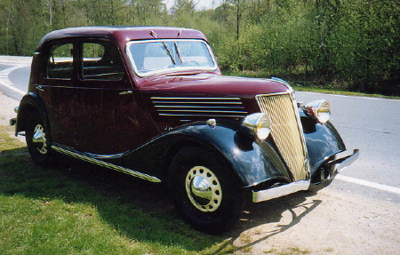

Au passage il vend sa traction, il à plus de place dans le musé car là il attaque une Celta-4 .
Remarque là il seras moin emmerder avec les distries et les AAC en tête :mrgreen: :mrgreen:
