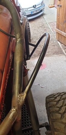

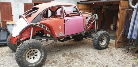

Le problème c est que je soude tout à l arc et du coup elles sont pas toute super jolie .
Je reprends avec du retard les remarques de mes compères qui te disent d'éviter de meuler tes soudure. Et ils ont carrément RAISON
Tu trouves que tes soudure ne sont pas les plus belles ? Et alors elles semblent solides et bien faites. Tu compares par rapport à beaucoup de choses qui ce font ici ? Sauf que la plupart de ce que tu prendras pour référence aura été soudé au semi auto ou au TIG . Franchement tu soude à l'arc et dans toutes les positions ce qui est loin d'être le plus évident. J'estime ne pas trop mal me débrouiller à l'arc ( je suis très loin d'être un pro) et quand je vois ce que tu fais je ne me permettrai pas de te faire un remarque. Que celui qui te fait une remarque vienne te donner des cours à ton contact il découvrira le bon esprit et la démerde et en sortira grandit. Ne lache rien ! Ton projet sort de l'ordinaire et ça fait plaisir de le voir avancer. Bon courage.
Merci beaucoup pour ton message

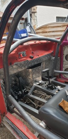

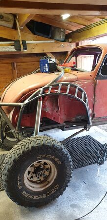

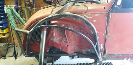

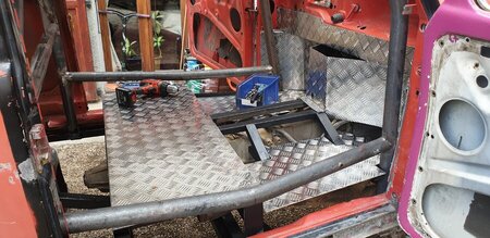

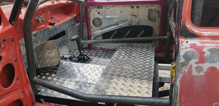

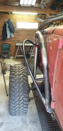

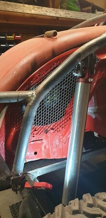

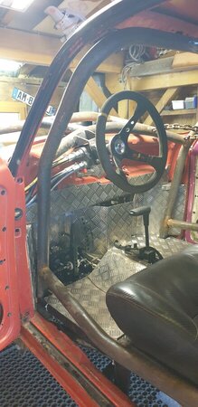

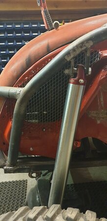

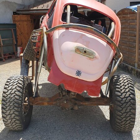

salut tout le monde je viens au nouvelles …...ca avance petit a petit .

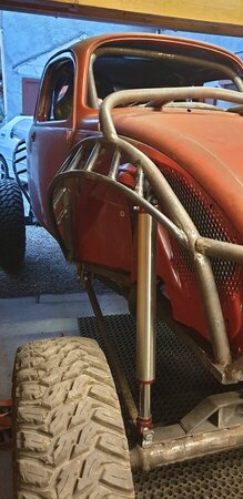

je me suis décidé a faire mais ailes avant et j adore le résultat et j ai continué l habillage de l intérieur .
bon vous me connaissez maintenant et vous savez que je n ai pas l habitude de dires des gros mots .
mais la en fait si j ais le droits car la putain j me fais chier a tout mettre en forme .quand je serais grand j aurais une plieuse..NA.
je vous pose deux trois photos.
c est impressionnant a quelle vitesse partent les toles
a j ai résolu mon problème de grille aussi
pour le reste ca a était un grand moment pour faire les deux a peut prêt pareil
POUR MA PART JE SUIS SUPER CONTENT DU RESULTAT ..........
par contre y a un truc qui m inquiète c est que quand je regarde certain truc je me dis que le prochain je ne ferais pas pareil ..................................C EST GRAVE DOCTEUR ?

Petit job avec l aide de ma fille .
Momo 74
Franchisseur Extrem.
Elles sont sympa tes ailes:Super14:,j'adore.

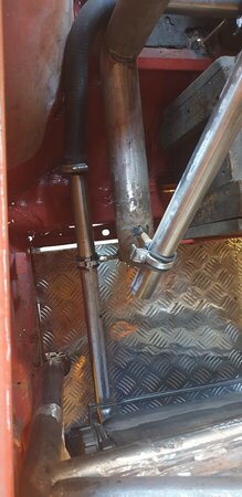

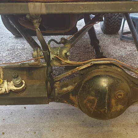

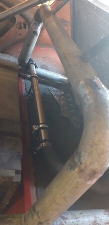

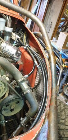

Pour les durites de refroidissement soit du tube sinon il y a du flexible mais c'est pas donné...
Pour les soudures j'aurai pas fait mieux à l'arc :wink:
Bernie38
Un rocher! où ça?!
Animateur
Merci .du coup je vais faire une partie en inox et le reste en durites silicone.

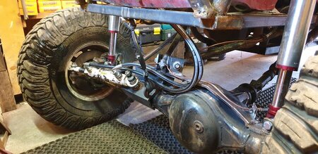

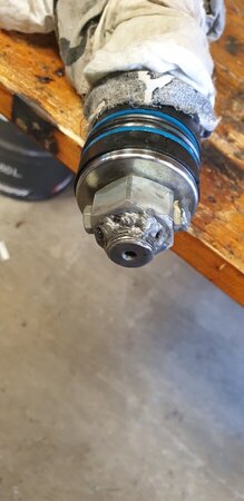

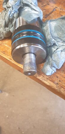

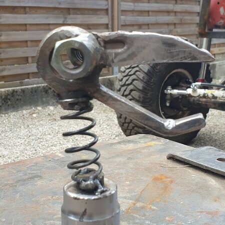

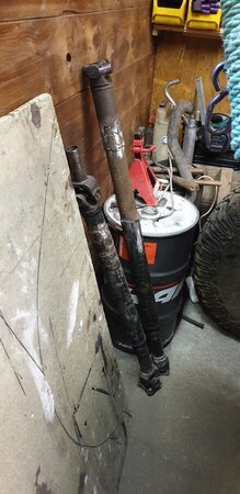

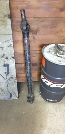

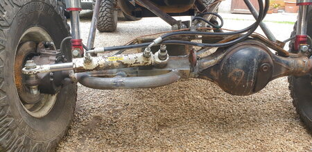

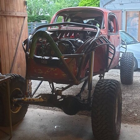

Bon les transmissions c est fini
et pi la poignée aussi

c'est les photos qui donnent un effet ou on dirait que les croisillons sont déphasés?
Bernie38
Un rocher! où ça?!
Animateur
Non j ai fais une erreur. Que je dois reprendre. LA question maintenant c est est ce que quelqu'un a eu ce cas et est ce que ça craint réellement....c est pour savoir si c est une légende urbaine ou si c est prouvé qu il ne faut pas le faire
Fab73
C’est pas une légende urbaine malheureusement...Comme tu as un forcément un angle entre tes arbres et la boite/pont, tes croisillons ne tournent pas en décrivant un cercle parfait mais plutot une ellipse, et donc il est très important que les 2 croisillons soient en phase pour décrire la même cinétique et travaillent ensemble, sinon ils forcent l’un contre l’autre a chaque tour d’arbre (une sorte de d’écrasement/étirement).
Si tu le remontes comme ça tu devrais même sentir les points dur en tournant l’arbre a la main :wink:
Royco17
Ca passe! Si si ca passe!!
Militant Pirate4x4
Alors perso en ayant relevé mon gros, l'autre jour, les crosillons n'etaient pas déphasé, mais en contriante, maxi et ça donne le même symptome, identique à un bloc sur le goudron, ou un frein qui bloque relache etc, il est important effectivement que tu les aligne, aprés qu'il soit en face l'un de l'autre c'est le principal, à l'opposé de l'origine ou dans le bon sens, je dirait que pour ce que l'on en fait c'est pas trés grave, bon courage et bonne continuation.
Merci copain pour les infos je me coucherais mon con

je suis pas un pro des transmissions mais fait gaff aussi que l'arbre ne se voile pas ( passage au comparateur...

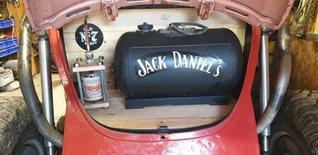

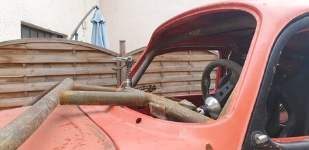

Bon alors .airshock arrière gonflés. Ca va vachement mieux .ventilo posé et câblé. Et la j attaque les détailles de la déco ...je pense que ça va vous plaire
