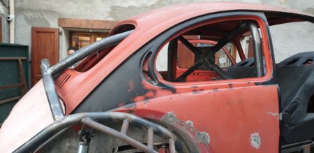

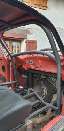

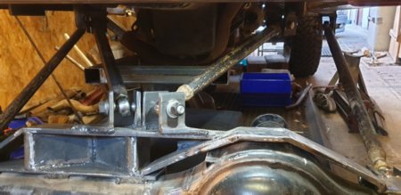

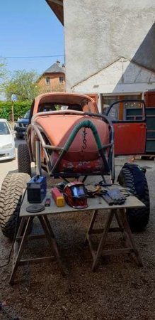

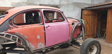

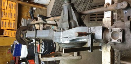

bon voila les nouvelles du week end dernier .les supports ont changés de place et je me suis décidé a poser une traverse
je sais j ai une soudure super dégueu ………..mais j attend une fraise

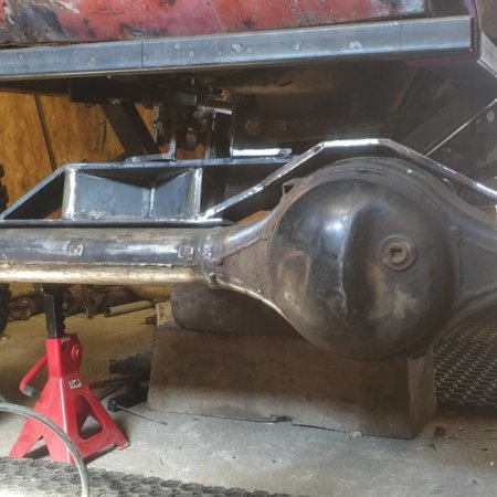

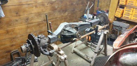

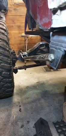

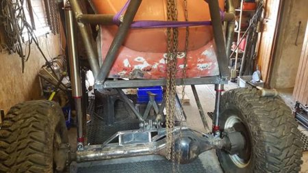

salut tout le monde le chantier est calme en ce moment .mais c est pour la bonne cause le pont avant est revenue de l atelier dans le bon sense et j attends mon kit de joints et roulements pour tout remettre a neuf .
salut .les temperatures remontent alors le chantier recommence . joints et roulements neufs et debut du renfort
Salut à tous voilà l avancée du week-end dernier

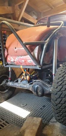

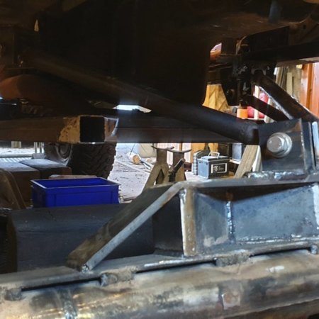

du coup il va falloir modifier le bout de chassis qui gêne les tirants Supérieurs. Mais dans l ensemble ça passe bien

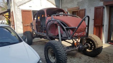

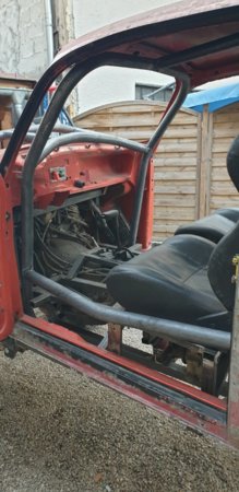

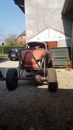

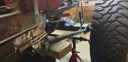

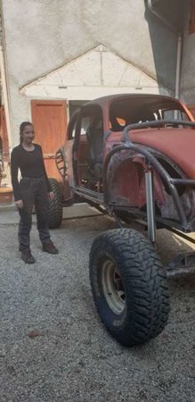

Salut tout le monde je reviens avec des nouvelles de mon jou jou . J ai raccourci le chassis pour pas gêner l amplitude des tirants et de la transmission. J ai posé la suspension et commencé l arceau avant et je l ai enfin sortie du garage
c est la que j ai compris que c était pas la meme chose que la jeep
la pour moi c est un grand moment de fierté j ai construit mon premier proto .il a des defaults de symétrie mais c est pas grave.

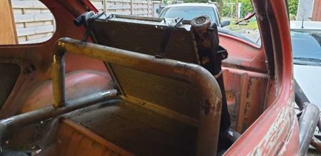

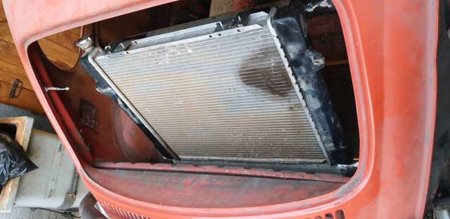

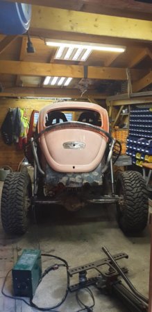

du coup je continue difficilement avec ce qu il me reste dans le garage suite au confinement et je pose le radiateur .
j en profite pour remercier ma fille qui bosse avec moi sur ce projet elle m a fait aussi des fillets en ceinture de sécurité pour les vitres arrière que je poserait bien plus tard

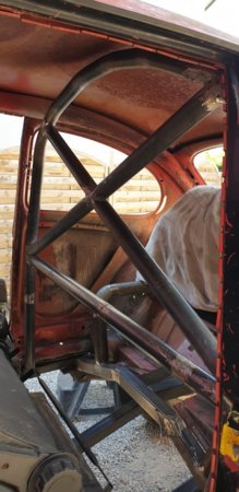

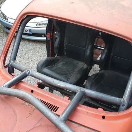

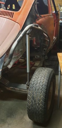

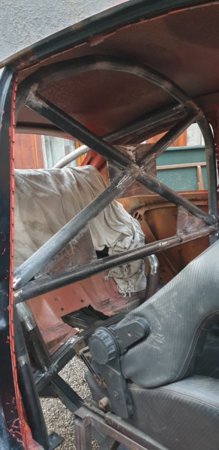

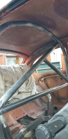

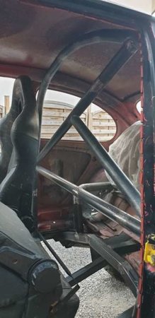

aujourd'hui j'ai reçu deux tris bouts de tubes du coup on a attaqué l intérieur pour rigidifier tout le chassis et protéger ma caboche
fini pour aujourd'hui .demain il fera jour
Suite à mon manque de connaissance j ai fais une erreur de fabrication en soudant mes tubes bout a bout .du coup je vais recommencer la croix .merci a pedro pour les conseils.
C'est mieux pour la croix...

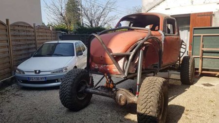

J'aime bien ce projet elle paraît haute ?
Exactement la même idée, un poil trop haute :redface: , peut être remonter les support de fixation des amortisseurs pour rabaisser la hauteur....
Quelle est la largeur totale en comparaison de ta hauteur?
Passer en AS de 14 pouces pourrais aussi rectifier le tir au niveau de la hauteur... ce qui à mon avis collerait mieux comme soluce ...
Elle fait 2m de large pour le moment. Il faut que je change de roues pour du gros déport et plus grosse taille
juste comme ça, je crtoyais que les air schock ne convenait pas au rapide??? je me trompe ou ce projet ne fera pas de rapide? en tout cas bel amusement, et si projet familial alors là le top
bonne continuation
Et la hauteur ça donne quoi ?
La hauteur 2m et 45cm sous châssis. Donc pas plus haute que ma jeep .en fait vue que le toit est arrondie ca induit en erreur .
bonne continuation
Alors pas de rapide pour la coxe .elle fera du rocher comme ma jeep .et oui c est un projet familial je veux qu elle soit amusante et facile à conduire pour mes gamins
+1 pour la hauteur :wink:
Si t'as moyen de réctifier le tir (longueur AS ou déplacement des support), ce ne sera que mieux.
Si tu laisses comme ça, ça ne t’empêcheras pas de rouler mais tu risque d'avoir pleins d'autres contraintes très pénibles (angle arbres de trans, tenue en dévers ...)
En tout cas, ton projet est fun, j'aime bien :mrgreen:

Maintenant il faut tout meuler........
je suis daccord aussi pour la hauteur j'aurais modifier les supports … par contre arréte de meuler les soudures … meme si elle sont moches vaut mieux les mastiquer si tu cherche l'esthétique ..
juste pour info quel effet nefaste le meulage? à part enlever de la matiére? possible de refaire une passe pour reprendre de la solidité? merci
matière = solidité..... pour qu'une soudure soit correcte il faut de la pénétration pour lier et la matière fait la solidité. Donc le meulage des soudures est une grosse conneries a ne pas faire.
Faut faire plus qu'une simple passe si tu veux revenir a la solidité de la 1ere soudure.
Le problème c est que je soude tout à l arc et du coup elles sont pas toute super jolie .
Le problème c est que je soude tout à l arque du coup elles sont pas toute super jolie .
Je comprends mais au final c'est pas grave meule au mini pour les grattons et les grosses sur épaisseur et basta
On fait des remarques le cul dans notre canapé c'est assez facile pour nous....
Le meulage c'est pour la solidité donc évite le mec qui critique la propreté de tes soudures qui ne sont pas meulées tu lui dit que si il pense faire mieux qu'il fasse un proto ça devrait vite clore le débat......
J'aime toujours autant ce projet avec le peu de moyens c'est cool
Super projet Bernie, Steph a raison mais tes soudures sont vraiment moches :Forum49::Forum49: :Panneau17:
p.ex. chez nous au Trial allemand c'est interdit de meuler les soudure de la cage et je pense que c'est pas pour rien.

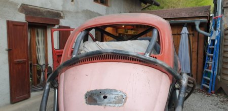

petite question vous utilisez quoi comme tuyau pour alimenter les radiateurs en eau quand vous les mettez à l'arrière ,?

l'autre jour je la pensais beaucoup plus basse de ce genre dans ton titre typé Baja94035771_3285410318137099_5638757838730821632_o.jpg
