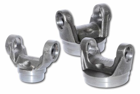

Salut
existe t'il des croisillons ou d'un coter c'est pour un arbre avant de chevrolet blazer 6.2 diesel et une np208 et de l'autre coté pour un rockwell 1480 :redface: ?
merci
Tout existe. Sauf que les rockwell c'est pas des 1480.
Tes croisillons de Blazer c'est du combien ? 1350 ?
donc c'est des truc adaptable "2.5 ton Rockwell drive flange 1480 joint " pour l'autre1310 je pense mais pas sur :redface: enfin presque
1310... C'est petit quand même... :iconfused:
Je suis pas sur qu'il existe des croisillons 1310/1480, la différence est importante.
Le 1350 c'est un minimum.
T'as moyen de trouver sans soucis un yoke 1480 à souder directement sur l'arbre de trans :
