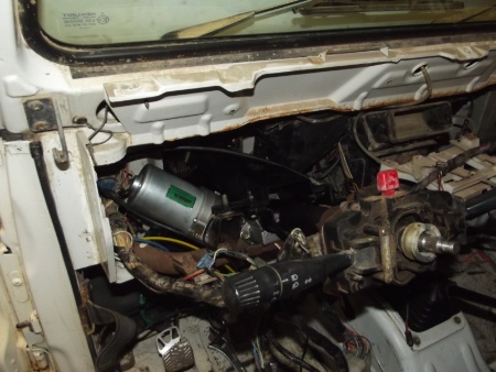

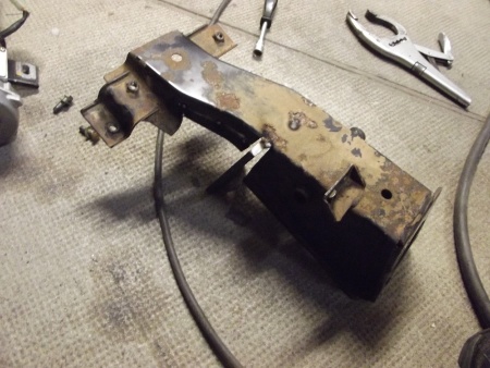

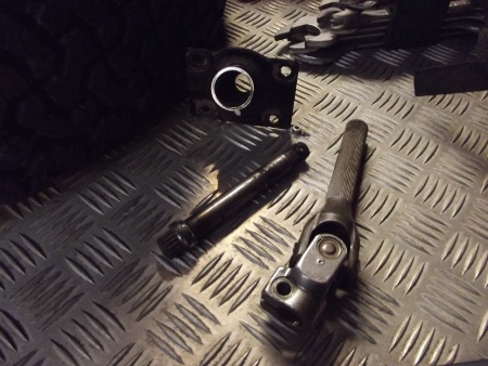

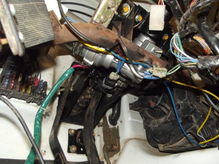

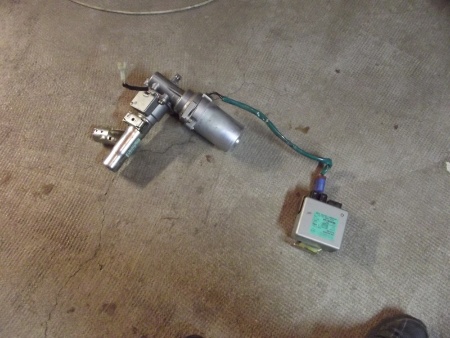

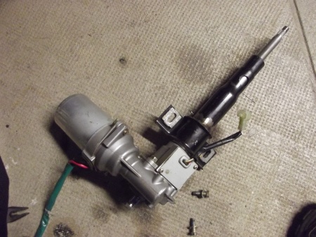

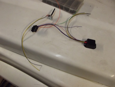

voila j'ai monte une colonne de direction de clio sur un samurai
la piece magique :
colonne modifier pour recupere les commande d'origine
modification du support de pedale
le morceau pour rejoindre l'arbre qui va au boitier
le montage fini
le bouton magique pour faire varie l'assistance
resultat direction souple a volonte ,plus de retour dans le volant .

C'est en supplément de l'origine ?
(Je connais pas le système du Zuk).
C'est de quelle génération de clio? Nan parceque si c'est d'une phase 1 c'est le parfait reflet de la fiabilité Renault... ça merde très facilement, de manière aléatoire et sans que les mécano sachent d'où ça viens... Bref du pur Renault:mrgreen:
les samurai d'origine non pas de DA hydraulique sauf les derniers , donc boitier non assiste + da electrique.
c'est du clio 2 phase 1
Top !
Je suis preneur de retour dans le temps, car j'hésite encore entre ça et la modif d'une DA de vitara pour mon Niva.
Un peu tardif, mieux vaut tard que jamais, on à ça sur un de nos Sam et en fait c'est le flector qui lâche, celui entre le boitier et la colonne de direction.
Pas con, modif interessante je pense, faut couper le support du flector et souder un croisillon venant d'un autre vehicule
Tu peux utiliser un croisillon provenant du meme vehicule aussi, comme ca tu gardes les memes pieces partout :Hein69:
