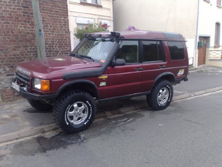

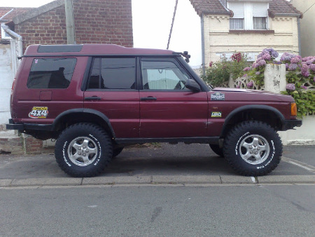

salut tout le monde je présente mon véhicule
land rover discovery td5 de 1999
av
ressort +9 bearmach
amortisseur+7 procom avec une cale de 3
ar
ressort charge lourde avec une cale de 2
amortisseur + 3 avec une cale de 8
pc avant maison avec treuil prim tech avec une corde synthétique
bas de caisse maison
pc arrière maison avec manille pivotante
sabot réservoir
barre de direction renforcer
disque EBC perforé ventiler
découpe sur le tour des aile de 3cm
rampe de phare sur le toit
moteur td5
snorkel
suppression de la gamelle centrale
suppression EGR
durit silicone
intercooler
(prochaine étape 160ch)
roue en 305/70x16 bf km2
et fedima sirroco 285/75x16
