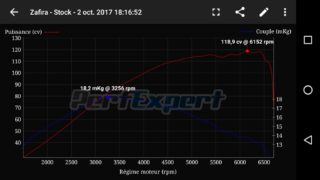

je commence a part le mesure de puissance de mon moteur pour avoir les courbes de base.
test sans clim , sans feux , vitre fermées et pas de ventilation

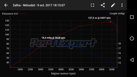

donc mise en place du boitiers rien de plus simple on le branche sur l obd et une petit action de ma part ,appuis sur le bouton reset du boitiers(trop dur).
il faut faire 200 km environs pour que le boitiers entre en action.
après 100km je trouve que le moteur répond mieux a bas régime et les montés sont plus linéaire, ça reste des impressions.
voila les 200km sont fait (247km pour être précis ).
et je refait les test de moteur dans les mèmes condition.
et les résultats sont la.
je trouve les résultats pas mal pour un moteur atmo et pour un investissement minime , bon ok 1 litre a 1.5 litre de conso en plus il est vrais que j appuis plus.
