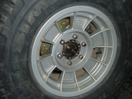

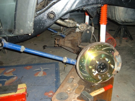

comme dit a charles,disques dba et plaquettes ebs tendres,mais a froid,nada,ca freine rien ou pas grand chose,par contre a chaud,meme avec les 35 tu traverses le parebrise :mrgreen: :mrgreen:
ils sont superbes en plus et pas trop cher,j'en ai montes sur un troll d'un client

Non mais serieurx, les gard faut arreter là, on est pas sur un circuit, votre histoire de faire chauffer les frein c'est tout simplement :nimportnawak: vous croyez que la poussette qui va vous traverser 1km après avoir demaré va vous demander si vous avez chauffer les frein????
Non autant des garnitures tendres, ça peu que mieux freinner, autant des disque qu'il faut faire chauffer pour freinner c'est une connerie monstre pour des vehicules circulant sur route, et encore pire en trial ou les frein chauffent quasiement pas...
Voyez plutot du coté des etriers, en posant plus de pistons on augmente la force de freinnage...

oui,quand je dis ca freine pas,ca donne au moins l'equivalent de l'origine,sauf les 600 premier kms,le temps de les roder :wink:
seb,calme toi,prends ta pilule :mrgreen: :mrgreen:
tu garde un freinage quand meme,mais comme tu le sait pour freiner sur route avec des 37 :roll:
oui je sait,pas bien,mais bon je suis lorrain en meme temps :mrgreen:
et effectivement en tt ca sert a rien :wink:

j'ai essayé la caisse du client de Régis (le client voulait savoir ce que j'en pensais :mrgreen: )
j'ai trouvé le freinage top,plus rapidement efficace a la sortie des marres a canard et facile a doser en trial :wink:
