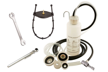

Des petites news du cherokee , amortisseurs remontes pour l arriere c est pas trop mal mais après réflexion je modifirer certainement plus tard . J ai appliquer l après sur les portes et ailes je ne suis pas aller au reprises mastic de toute façon ça va terminer contre les roches :iconfused::iconfused: semaine prochaine peinture :icon_cool: .J ai démonter l arbre arriere Fabrice m en a fabriquer un nouveau a double croisillons ( merci GCC ) :icon_cool::icon_cool: Découpe de deux tôles afin de boucher des trous a l intérieur des ailes qui étaient boucher avec le plastique des par-chocs .Un ami ma prêter un Arc 50 je vais pouvoir purger mes freins comme il faut ...enfin je vais essayer car jamais utiliser cette appareil :iconfused::iconfused:
pour purger tes freins , achètes toi un kit gunson eezibleed , c'est top , tu purges seul , ça purge tout (universel) et ça coute queud .:wink:

Salut Mister Japet !!!:lol: C'est vrai ça a l'air pas mal ce truc !t'aurais une idée du prix et un lien où trouver ça ? :wink:
un petit coup de gogol et j"ai trouvé sur le net à 79 € ou 24 € mais pas aussi complet ....
oui , t'as 2 kits , plus ou moins complets, a toi de voir lequel tu aurais besoins :wink:
perso , j'ai eu les 2 , j'ai commencé par le moins complet , moins chère pour "voir" ,
et vu comme ça va bien et vieilli bien , il a 10 ans et que les durites commencent a sécher ,
j'ai pris le complet l'année dernière , tu te fais moins chier pour adapter le système pour purger les toy qui ont un bouchon souple par exemple .:wink:
pris chez nordrôto :mrgreen:
C est tous a fait ce que mon pote ma prêter ca reste le même principe ,seul la marque change Arc 50 c est Facom . Je vais donc faire avec cette appareil par la suite je m en achèterais un . Merci pour le retour d infos :icon_cool::icon_cool: :wink:
