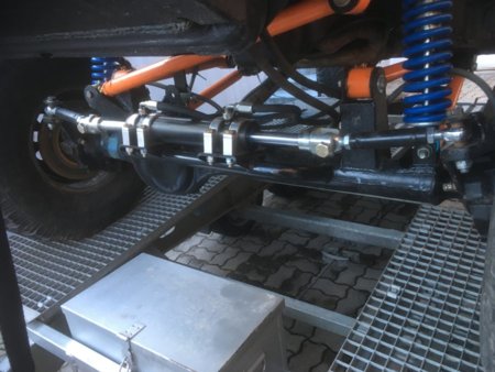

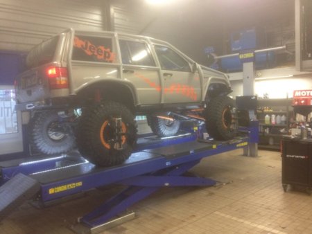

Retour d une bonne journée de boulot , comme convenus avec Fabrice (GCC ) nous avons donc repris le direction qui n étais pas très précise a mon gout ,donc pose d un vérin double tiges 10 pouces et contrôle géométrie suivis d un petit essais , gros changement !!!!!:Super14:

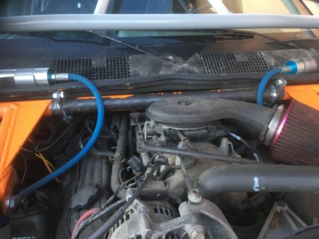

Ensuite nous avons couper la barre anti rapprochement et souder deux platines afin que celle ci soit démontable pour pouvoir accéder au capteur PMH et delco , et pour finir nous avons revus les deux manettes de la dana 300 .

Un grand merci a Tjay qui a bosser sur le 4x4 toute la journee :Super14:IMG_1357.JPG IMG_1358.JPG
