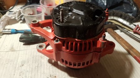

Voici les dernier nouvel.
J avais un problème de charge de batterie .
J ai voulu avant de racheter un alternateur neuf y getter un cous d'yeux.
Au démontage , les charbon etc etais vraiment sale . Mai impossible de démonter la polie pour continuer le nettoyage .
Ma femme me dit " pas le choix, direction lave-vaisselle" . je ny croyais pas !! je me suis dit , foutu pour foutue.
RESULTAT , elle a remonter l'alternateur , et j avoues sa marche nickel !!! de plus mon voyant "Tchik énergie" au tableau de bord + le message " lampe AR" , plus rien, double NCIKEL :jump:
Donc comment laver sont alternateur ??? directement dans lave-vaisselle programme intensif :lol:
On a bien mériter le premier 'grand' tour , direction la stations service . tous c est bien passer , bien qu'il y a des petite truca revoir

Ces original .......................:MDR85::MDR85:
Le principale ces que ça fonctionne .:Super14:

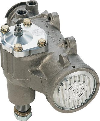

Vous saviez que j ai tenter de refaire mon boîtier de direction avec un kit de joint.
Ce n'est pas un grand succès ! Oiu. Sa ne fut plus!
Mai sa grogne et clacouille en tournant a gauche surtout. Mai le pir a plus de 40 km/h le Chiro n en fais ka sa tête! Une vrai bourrique. Sa :Fou2:c'est lui et moi a plus de 50km/ h :wink:
Le Boitier doit etre mort ?!
Je suis tanter par ce tipe de boitier de direction. "Performance "
Vous en penser coi? Car c est pas de l'origine et sa coute quant même 700 $

Pour ma part peut d'intéret... Passe voir sur Rock Auto, un classique fait très bien sont taf, je me demande si tu n'as pas un Death Wobbel, as tu vérifier tes serrages, et divers organe de direction ?

Salut ZJ
Merci de ton avis.
Oui ta pas tord, ci je le change je partirai pour un original.
Je vais vérifier mes serrage de direction pour commence !

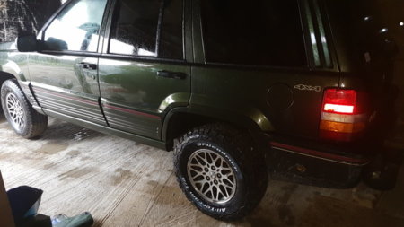

J ai changé mes pneus postérieure pour des BF Goodrich des Ko2
Ils sont vraiment pas mal. Sur route et chemain, nikel il doive être très bien en mode gadoue.

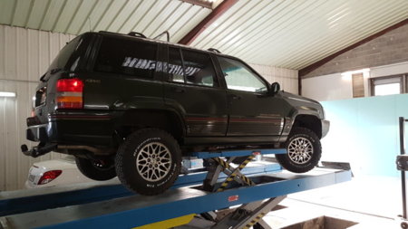

J ai apporté le JEEP hier au Contrôle technique.
Ils on pris u. Mal a plaisir à me faire languur. Faut dire il savait que sa fait 2ans que l'on est dessus !
( le contrôleur ma quand même appelé 2 foi auprès de l auto.
- petit détail a revoir
- il ne trouvait pas le N° frappé sur le châssis. Qui est ( vous savez) sur la travers qui est sou la banquette Arrière.
Donc !! SUPER !!! les efforts son récompense
Contrôle technique R.A.S. le GPL inclus !
Aler juste le feu de croisement un peu pas. Et une rotule a serrer un peu plus.
Je remercie pour tout sa , les personnes qui mon donner des conseils :Panneau_p4x4:

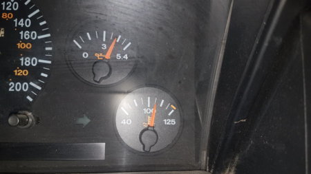

Bon c'est très bien ! Mai j ai quand même 2 soucis.
Le premier , je trouve qui chauffe pas mal . Il monte a 110 degrés (au tableau de bord ) . Je voi que je ne suis pas seul a avoir ce souci.

Ca fait un peu chaud en effet.
Date de la pompe a eau ? LDR ? Radiateur ? Visco de ventilo ?

Le radiateur , la pompe à eau, le calorstat , les durites de radiateur . Sont neuve
Le liquide de refroidissement est changé également. .
Le viscocoupleur n'a pas été changer . Mai il tourne des le démarrage . Donc sa ventile.
Tu comprends pourquoi je ne comprends rien .
Je ne suis pas infaillible, y a-t-il une vis de purge d air du circuit de LDR quelques par ??

slt pas de vis de purge sur ses model la regarde si le visco quand il est chaud s'enclenche il dois devenir dure si tu coupe le moteur

Pour le viscicoupleur, sa doit être l'une des puces qui na pas été remplacé.
Il fonctionne des la mise en route.
En permanence ci préfère.
Pour le fameux serrage des culasses. Il faut savoir que le moteur a été deposer c'est détailler plus haut.
Donc je cherche pourquoi ma température d'eau est si élever.
J'ai bien trouvé sa un peu tirer par les cheveux, " culasse pas asser serrer" .
Mai quand on est à court d ider, on commence à crois n'importe quoi !!

slt ok le visco doit être dure moteur a l’arrêt quand le moteur est a 100 degrés si il est toujours mous ou tourne très librement c'est qu'il est mort après regarde si tu n'as pas trop de saleté entre le radia et le condenseur ou sur le condenseur sur le mien il chauffais a cause de la boue

Mai tous sa est deja fait. Il faut juste lire ou regarder les images un peu plus haut !!
Le radiateur est Neuf ! Pompe durites calostat etc....
Comme je l'ai dit le viscicoupleur embray des la mise en route et ne tourne par mou.
Mai merci quand même de tes iders. O c'est jamais.

Le problème d'eau qui chauffait légèrement, est régler !!

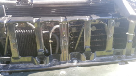

J'en ai profité pour refroidir mieux l'huile de BVA. En rajoutant un radiateur. J ai mi quelques photos.
Je n avais pas (encore ) de soucis de ce côté là !
Mai a force de voire,lire des huiles surchauffer . Je me suis dit, mieux prévenir que guérir .
Dite moi votre opinion ! Merci

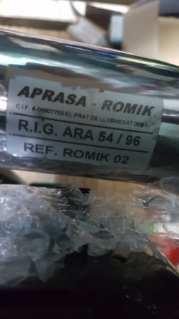

Ah ! Au passage, y a t il une personne qui aurait une idée. J'ai trouvé un pare-buffle chez Raid..... a un prix kool.
Mai. Voir trop kool , il n'ont pas les fixations .
Bon je suis lancé dans la création de pattes de fixation.
Mai c est pas ci simple pour trouver la BONNE position.
Alo
SUITE DU MESSAGE PRÉCÉDENT. (Désolé j'écris avec mon téléphone, c'est pas simple )
Y aurait-il des fixations en vente "" libre "" sur le web ou ailleurs ?
Car je tourne en rond.
Ci non je me débrouille avec mes cornières .
Je poste les photos du radiator d'oil et le pare-buffle ROMIK 02 ......

Ton problème de chauffe,c'était quoi exactement?
Orvis5.2
Salut Orvis5.2,
C est juste le manometre au tableau de bord qui indique 110 degrés C°.
Je n ai pas trouvé exactement de coi sa venait !
Mais j'ai "réglée " le problème en virant le calosta .
Il chauffe plus .
Mai ci ta une idée ! Je prand !!

Donc ton problème de chauffe viendrait de ton calorstat qui ne s'ouvre pas bien à chaud.
Par contre je ne pense pas que ce soit une bonne idée de rouler sans.
Orvis5.2
J'ai tester le calosta, il fonctionne Faut dire qu'il est neuf.
Donc, Mon problème vient d'ailleurs .
Mai j'avais changé : pompe à eau , radiateur, et les 2 durites radiateur, le moteur a été démontrer donc Joints de culasses neuf.
Je ne vois pas ou est le soucis . Sauf le manometre qui déconne !!!
Depui que le calostat est retiré, plus de "" chauffe"".
Bien sur, ci UNE personne a une solution !!! Je prand !

J'espère que j ai pas flinguer la BVA en ni rajoutant un radiateur d huile supplémentaire !! ??
Sa peu, peut être forcer sur le pompe a oil de la Bv ????
Avez-vous une idée ? Quand panse tu Bebop?

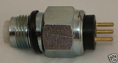

Je pensais que sa venait de " l'interrupteur de sécurité de la BVA (photo )
Mai finalement je n y crois plus.
Car quand je le mais sur une vitesse le démarreur ne tourne pas ! C Est que l interrupteur fait son boulot.
Bon , c est autre chose
[automerge]1543435229[/automerge]
Fausse poste, sa ne vient pas de l interrupteur de sécurité.
