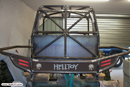

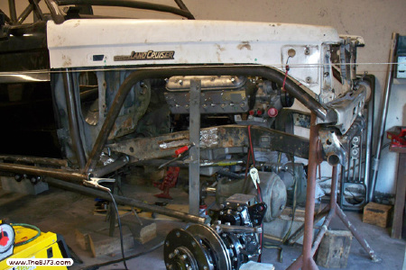

J'ai pas tout lu, je dois le dire d'entrée de jeu...
Premièrement, le look: j'adore. Sérieusement, c'est vraiment beau!
Ensuite, la fuite des beadlock. Ici, à peu près tout le monde ont recours à un produit nommé "Slime" dans un ensemble de 4 beadlock soudés. http://www.slime.com/
Ça fonctionne à merveille!
Ensuite une critique (en fait 2).

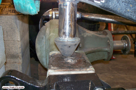

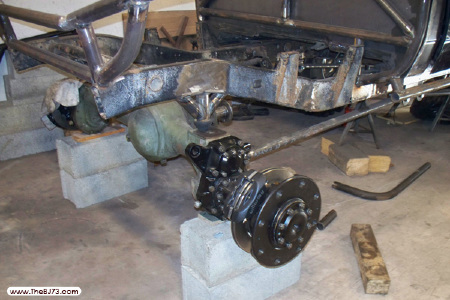

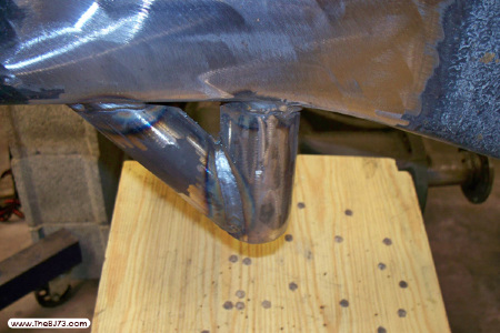

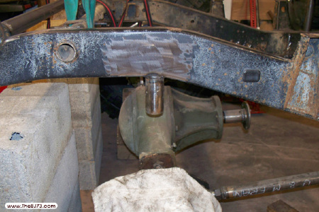

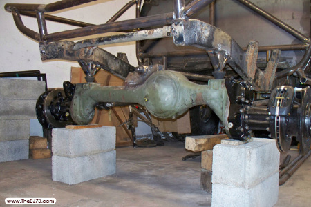

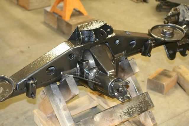

Un, je partage l'avis du manque de stabilité. Pas que ce sera un problème, mais avec les portiques, tu avais l'occasion d'obtenir un engin "irréversible", un centre de gravité extrêmement bas. Mais bon, s'il est à ton goût, c'est le principal!
Deux: tu n'as pas une crainte de plier un tube de pont? Je ne sais pas, mais il me semble que les "extensions" apporterons beaucoup de contraintes de flexion sur les tubes de ponts. Un "axles truss" serait souhaitable pour éviter d'éventuels dégats, il me semble...?
http://i9.photobucket.com/albums/a75/skinswin/IMG_7848.jpg
Mais eh, je dois dire que c'est très impressionant, digne des plus grandes "rig" du Québec! Chapeau!
oui Kodack, j'utilise ça moi aussi ici, mais dans les pneus basse pression de mon quad, et c'est TOP.
J'y pensais aussi à suggérer ça à Seb, mais tout le monde n'aime pas le coté "sale" de quand tu démonte ton pneu :? ?
Perso je trouve ça très très éfficace (et dispo chez nous)
Kodack a dit:
Franchement quand tu entend ça, je pense que tu es arrivé à tes fins Seb' :twisted:
Et je par tage l'avis de kodack sur les renforts de pont :wink:
Salut Kodack,
Comme le souligne Bebop, ta dernière phrase à pour moi une signification bien particulière, merci à toi vraiment :) .
Merci aussi pour l'info du beadlock car ça commence vraiment m'énerver cette affaire et je vais voir pour commander ce genre de produit.
Pour ce qui est des critiques, perso j'aime bien en avoir surtout à ce niveau car c'est souvent pas trop tard pour inverser la tendance à ce stade de la prépa.
Je vais te répondre très sincèrement pour les portiques, le centre de gravité et la façon dont est construit mon véhicule. A la base j'ai toujours voulu un véhicule qui ressemble le plus possible au BJ73 que j'affectionne depuis tout gamin, j'ai voulu aussi un style à l'australienne car j'adore leur façon de pratiquer le tout terrain (notamment le TTC) donc avec ce que vient de dire, le proto actuel ne pouvait pas en être autrement niveau esthétique, c'est mon choix et c'est comme ça que je conçois un 4x4 dans mon esprit et ça depusi bien longtemps. Les portiques à la base n'étaient pas prévu, tout le reste oui mais pas les portiques puisque j'étais parti sur ceux de bj73 (oui je sais je suis un grand malade surtout avec les 47 et le V8 :mrgreen: ) et puis un jour Dave trouve ceux de marmon et m'appel et me dit qu'il y en a d'autre, et vu que je n'avais pas encore ceux de Toy et que ce n'était vraiment pas cher je les ai pris. Tout ceci explique pourquoi je n'ai pas un véhicule comme tu le dis "irréversible", c'est juste un choix perso, je ne recherche pas le véhicule ultime à la Tim Cameron par exemple (pas pour le moment du moin), non moi je recherche juste à retrouver mes sensations de gosses quand je voyais ce genre d'engin en photo ou vidéo c'est juste un rêve, c'est pas plus compliqué que ça :) . Maintenant je ne dis pas que je recherche pas un véhicule efficace mais là honnêtement je pense que sa devrait aller quand même, du moins sa devrait me contenter. Pour le centre de gravité j'ai essayé de faire au mieux et le moteur est rabaissé au maximum, la caisse n'a pas de cale… bref pour ce genre de véhicule c'est dur de faire mieux je pense.
Pour ce qui est des ponts et du reste je rappel que c'est loin d'être fini et tout sera renforcé (j'ai gardé un corp de pont justement pour m'en servir et renforcer ceux là), sans compter que le tirant arrière va être légèrement modifié, le triangle avant lui va carrément être refait de A à Z... Vous allez voir aussi que les arbres de transmissions ne devrait pas trop souffrir (j'vais utiliser un joint homo de HDJ100) et ça même si je roule avec les vérins aux max (+60/70cm par rapport au photo actuel), enfin bref là faut bien se mettre en tête que c'est vraiment pas fini vous avez juste un aperçu de la ligne général ça s'arrête là :wink: .
Encore merci Kodack pour ton intervention, c'est pas souvent chez moi que tu viens mais quand tu passes sa aide grandement et sa motive en plus, t'es comme le produit vaisselle deux en un :mrgreen:

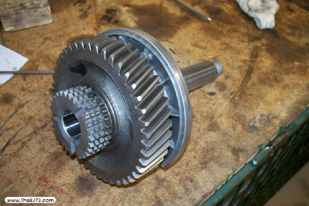

Salut,
Et ben, ça faisait un petit moment hein? Bon, beaucoup de chose sont en cours et j'ai un peu de mal à savoir par ou commencer, en tout cas le projet devrait bien avancer dans les semaines à venir. Déjà je suis très heureux de vous annoncer que j'ai trouvé un sponsor officiel (c'est en cour j'attends mon n° d'asso), ou plutôt il m'a trouvé, c'est en fait Eric le Boss de chez Balleydier4x4 que je connais depuis longtemps et qui m'a proposé sont aide et croyez moi que ça va bien m'aider! Pour ceux qui ne connaissent pas encore, Balleydier4x4 c'est 25 ans d'expérience dans le monde du 4x4, vous trouverez votre bonheur que se soit pour de la pièce neuves ou d'occasions (stock très important!) ou encore pour l'achat ou la réparation de votre 4x4. Bref si vous avez un Toy, Nissan ou encore un Mitsu et bien c'est là qu'il faut aller, vous trouverez forcément votre bonheur et chose importante ils expédient dans toute la France:
Voila pour la bonne nouvelle et pour la brève présentation, maintenant place au projet et toffs j'espère que vous êtes près parce qu'il y a du retard à rattraper :D

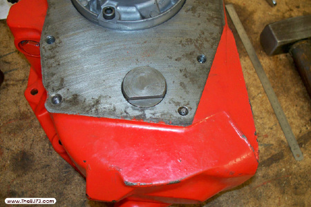

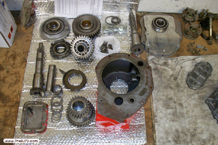

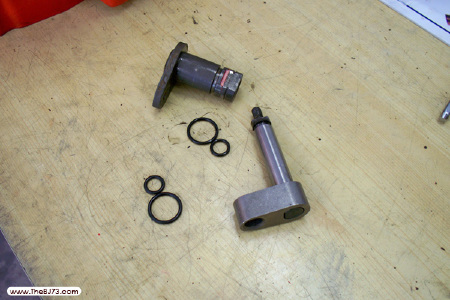

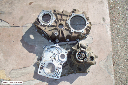

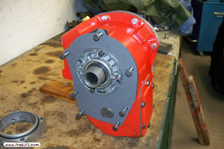

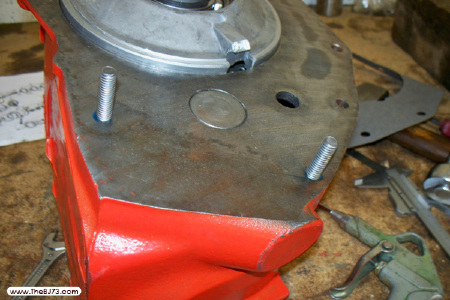

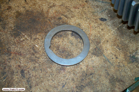

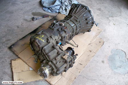

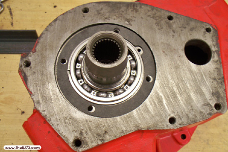

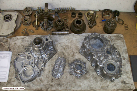

Pour commencer et continuer sur Baleydier4x4, voici m'a nouvelle boite de transfert qu'Eric m'a filé; c'est une de LJ70 de 100Mkm, elle est complète et en super état mais je vais quand même remplacer tout les roulements pour repartir à zéro. Encore une fois merci à Eric car c'est quand même la deuxième qu'il me file après celle de HJ60, si ça c'est pas du sponsor :P

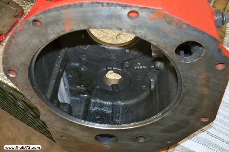

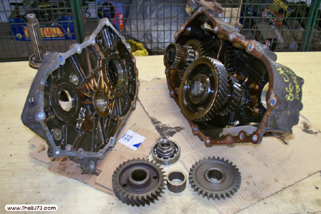

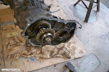

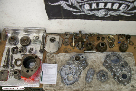

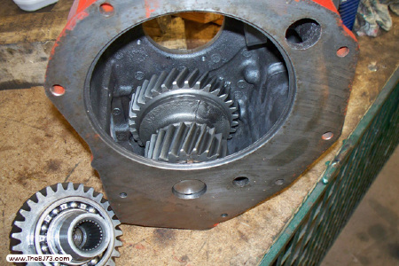

Les toffs à l'arrivé et le démontage:

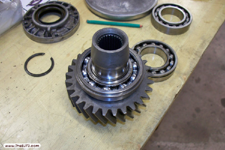

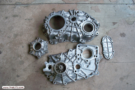

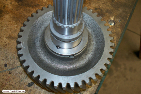

Nettoyage de la carcasse, le temps que ça m'a pris pour lui redonner un semblant de propreté!

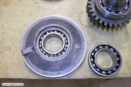

La boite en morceau et sur la deuxième toff vous avez les trois de sortie dont celui du centre issu du kit d'adaptation et qui servira pour le montage, et oui j'ai aussi reçu le kit que vous verrez un peu plus bas.

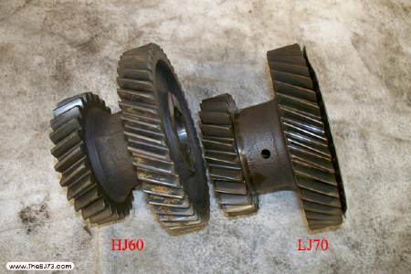

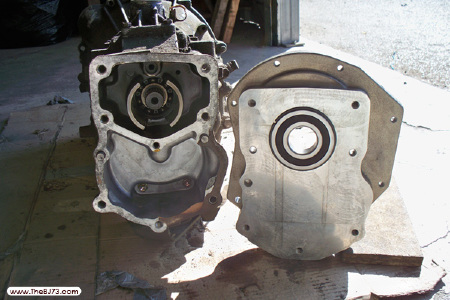

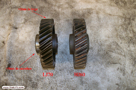

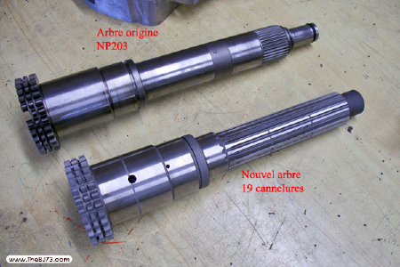

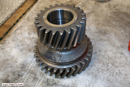

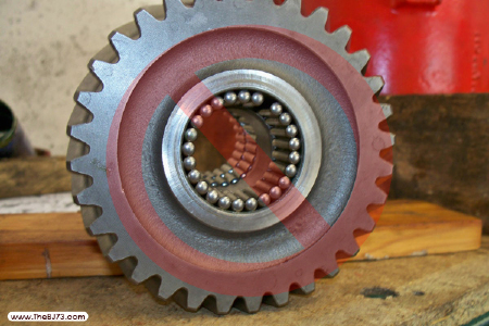

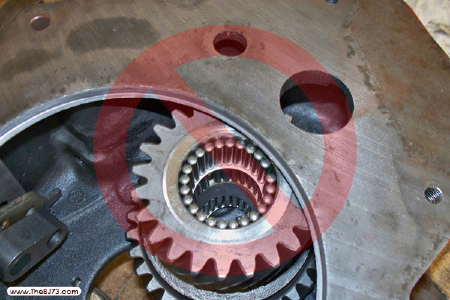

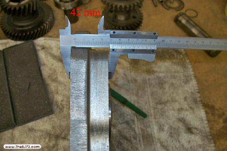

Un petit comparatif entre les pignons d'une boite de transfert de HJ60 et ceux de la boite de lj70, on constate que le pignon de lj est plus épais de 2mm et que la cannelure va mordre 5mm de plus au niveau de l'axe, c'est donc pour cela entre autre que j'ai voulu une boite de transfert d'après 85 et qui en principe possède aussi un axe intermédiaire de 38mm contre 34mm. Pour tout ceux qui pensent qu'une BT de LJ est moins solide qu'une de HJ61 à moteur 4.0Ltd ou encore de KZJ... et bien détrompez vous, car ce sont en fait quasiment tout les mêmes à quelques choses près, il n'y a qu'à voir les kits de réfection c'est en principe la même réf pour toutes ces BT :wink:

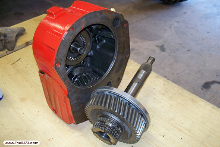

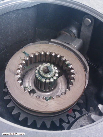

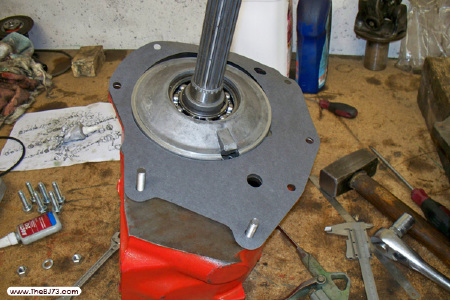

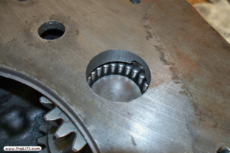

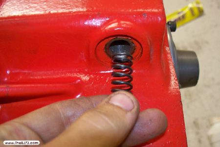

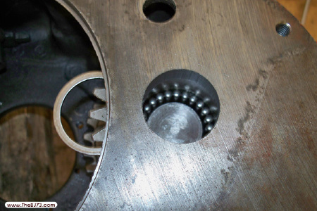

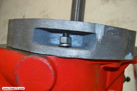

Avant le remontage j'ai fait une modif que beaucoup mon conseillé de faire y compris Eric, en fait j'ai soudé le pignon de sortie de transfert avec celui qui sert pour l'entrainement de la prise de force, cela permet de répartir la force sur tout l'arbre et non juste sur les cannelures du premier pignon. Cette modif peut aussi être réalisée si demain votre roulement commence fatiguer et que vous n'avez pas les moyens ou le temps de le remplacer, c'est tout c*n mais fallait y penser!

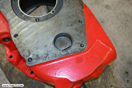

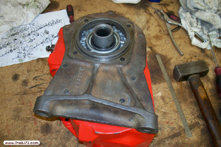

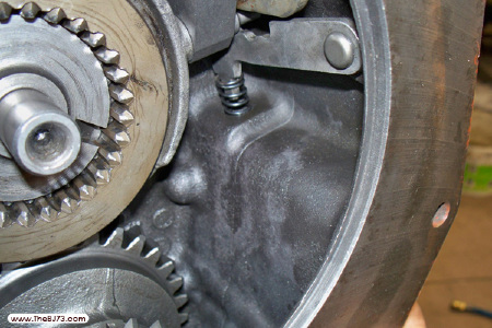

LA NP203 :

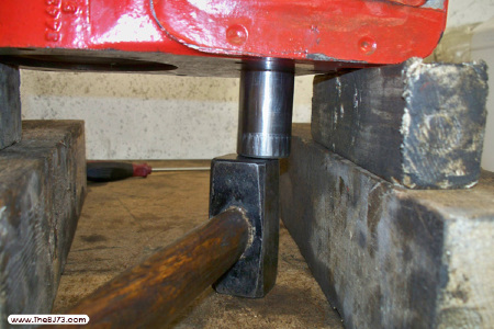

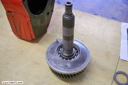

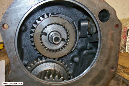

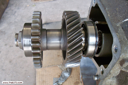

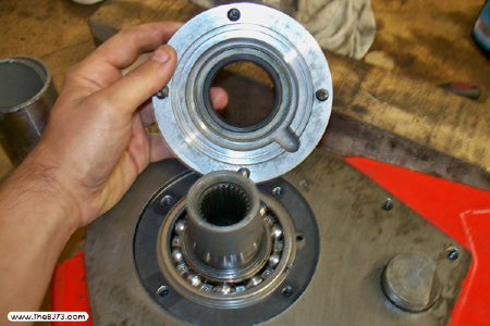

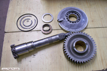

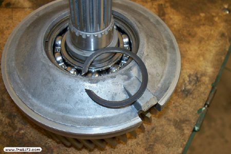

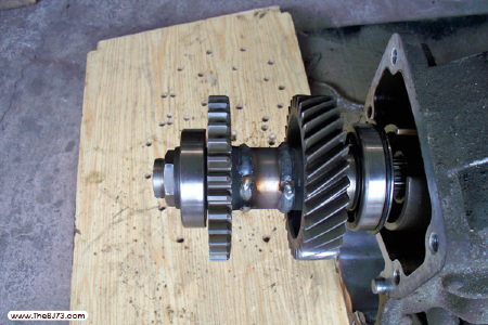

Après réflexion et recommandation du fabriquant du kit d'adaptation, j'ai décidé de refaire ma np203 en remplaçant tous les roulements et joints via un kit de chez Motive Gear. Première étape: le démontage, rien de bien compliqué mais avec un peu de matériels cela facilite grandement l'opération idem pour le remontage. Ci-dessous l'arbre qui sera remplacé par celui fourni avec l'adaptateur en 19 cannelures.

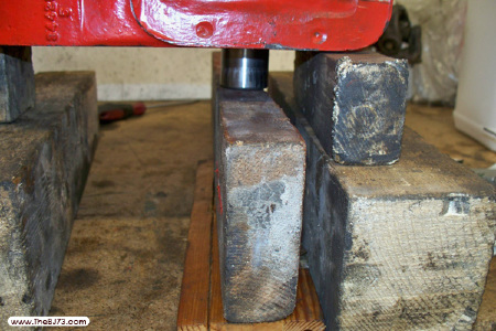

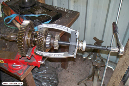

La partie la plus dure à enlever est celle de l'arbre inférieur qui là encore sans presse est faisable mais non sans peine. Sur la dernière photo vous avez la vue de tout les éléments de la boite de transfert, à partir de là et bien il n'y a plus qu'à tout remonter avec les roulements neufs.

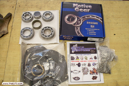

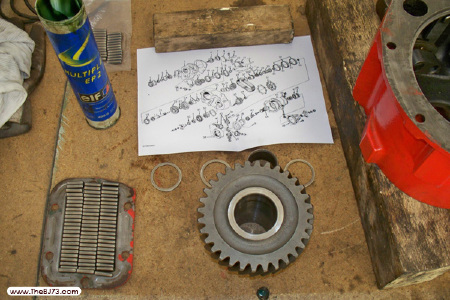

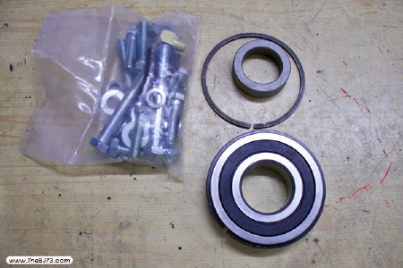

Voici le kit de réfection de marque Motive Gear, le kit est vraiment bien présenté et inspire confiance.

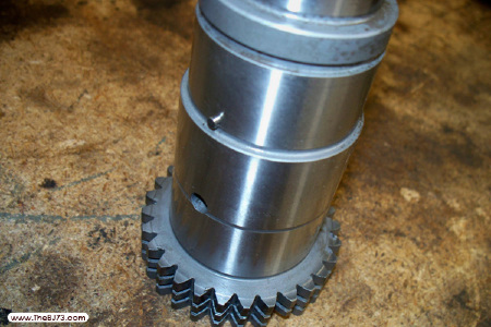

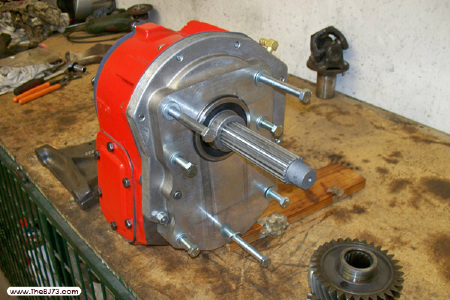

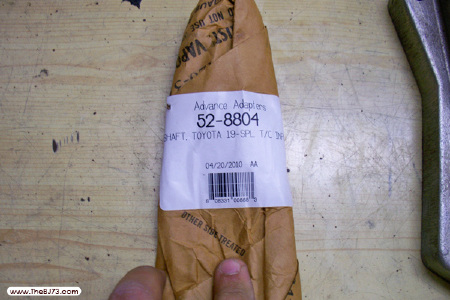

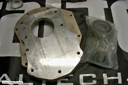

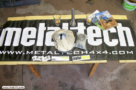

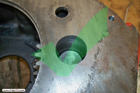

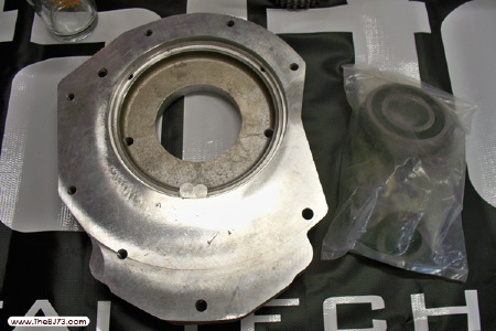

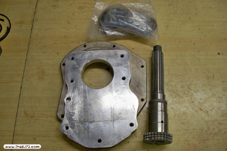

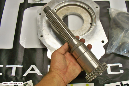

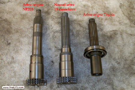

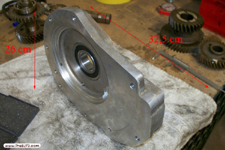

LE KIT D'ADAPTATION
Après plus de six mois à chercher à acquérir cette adaptation je l'ai enfin! Cela est en partie grâce et toujours à Travis de chez Metaltech4x4, mais avant il m'a fallut quand même rechercher qui l'avait crée car cette adaptateur a été conçu par un gars du nom de Jerry Nichols qui ensuite passe par Advance Adapter pour la revente. Ne chercher pas sur leur site pour l'avoir car vous ne la trouverez pas, il faut d'abords passer par Jerry pour ensuite l'acheter via AA, c'est carrément la galère sans compter que Jerry ne réponds pas forcément à ces mails et c'est là que connaitre un gars comme Travis aide grandement. Enfin bref, l'adaptateur et belle et bien là et je vais enfin pouvoir assembler mes boites de transferts!
Déjà le petit carton qui fait plaisir et les petits cadeaux qui sont toujours aussi sympa de la part de Travis :wink:

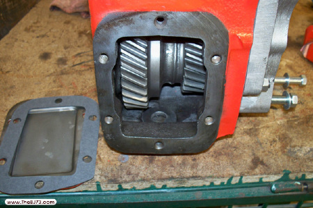

Le contenu du kit, il y a tout ce qu'il faut et c'est de la belle marchandise comme d'habitude quand on commande aux US.

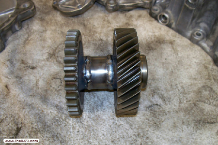

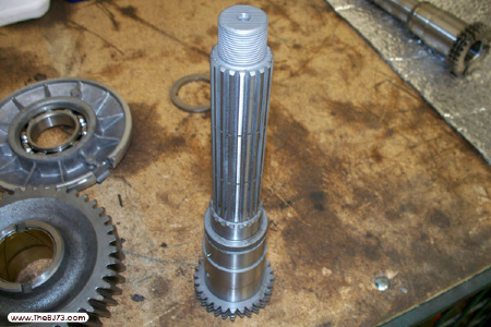

L'arbre qui remplacera celui de la np203 et qui est en 19 cannelures pour s'adapter au pignon de la boite de transfert de Toyota.

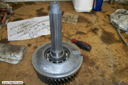

Maintenant il n'y a plus qu'à tout assembler, euhhh on commence par quoi?! :mrgreen:
Bon là j'arrête, la suite avec le remontage de la np203 dans la semaine, ensuite lorsque mon sponsoring sera officialisé je commanderai le radiateur, le réservoir, un kit pour refaire la BVA… bref ça va ch*er quoi :twisted: et puis encore plein d'autre truc mais schutt je peux pas vous en dire plus :)

Salut,
La suite avec le remontage de la np203, rien de bien compliqué sauf peut-être pour remettre ces sal*peri* de p*tin de roulements à aiguilles :x !! J'ai mis pas loin de deux heures et six tentatives pour les réinstaller sur le pignon inférieur (y'a eu quelques aiguilles qui on voltigées à travers le garage et pourtant je suis quelqu'un de très calme!!!), en fait il y a une technique assez simple mais faut-il encore y penser… Dave m'avait dis qu'il en avait ch*er aussi donc je mis attendais sans compter quand je l'ai démonté et que tout c'est barré en vrille!! Bref si l'un de vous dois demain refaire un réducteur de NP203 sa pourra servir.
Premièrement préparer le tout, on met de côté toutes les aiguilles nécessaires (il y en a 24 par étages et il y a 3 étages), les quatre rondelles de séparations, un tube de graisse pour coller les premières aiguilles, et surtout le plan de la vue éclatée de la np.
Ici les deux méthodes à ne pas reproduire sinon c'est la cata assuré!
1er méthode: Mettre les aiguilles et les coller à le graisse le tout hors de la NP!! non pô bien!! :NonNon02:
2eme méthode: Mettre les aiguilles et les coller à le graisse le tout dans la NP!! non pô bien!! :NonNon02:
La bonne méthode est donc celle-ci:
Mettre d'abord l'ensemble pignon dans la NP sans aucune aiguille et au maximum dans l'axe, puis mettre la première rangée d'aiguilles collées à la graisse en partant du bas et ensuite passer délicatement l'axe par le dessous pour qu'il arrive et dépasse cette première rangée. Ensuite plus besoin de graisse pour tenir les autres aiguilles, il suffit de remonter l'axe d'étage en étage et mettre les aguilles au fur et à mesure, c'est simple non? oui mais voilà fallait-il y penser...
Ouff ça c'est fait! A partir de là c'est du gâteau, restera à mettre l'axe et son encoche dans le bon sens mais on le verra un peu plus bas, pour le moment il ne faut pas l'enfoncer à fond. Juste avant on va remplacer le roulement du pignon supérieur et le remettre en place avec son nouveau joint d'étanchéité.
Pour le maintenir en place il faudra remettre le flasque extérieur et dans le bon sens, j'en ai profité pour remplacer les deux joints spi qui le compose. Ensuite on pourra finir d'enfoncer l'axe avec l'aide du détrompeur qu'il y a sur la plaque d'accouplement de la boite auto.
J'ai ensuite remis la commande qui permet d'actionner la fourchette et j'ai remplacé les joints fourni avec le kit.
On arrive à la dernière partie, préparer l'arbre 19 cannelures qu'il faut habiller des divers éléments de la np203 en remplaçant le roulement de sortie, je vous laisserai suivre pas à pas le montage, rien de compliqué mais il ne faut rien oublier.
Avant d'en finir et de remettre l'arbre il ne faudra pas oublier les dernières aiguilles qu'il faudra installer avec de la graisse et qui vienne entre la partie mal du pignon supérieur et la partie femelle de l'arbre de sortie.
Et voilà la NP203 est prête maintenant on passe à la suite…l'installation de l'adaptateur.
La aussi rien de bien compliqué première chose à faire c'est d'analyser la situation, on a la plaque, un joint étanche et quatorze boulons + deux goujons avec écrous et rondelles. Première étape, installer les deux goujons avec si possible de la loctite bleu, ensuite on met le joint qui est fourni avec le kit de réfection de la np203 ou alors on applique un classique joint à la patte.
Ensuite on met la plaque et là il faut juste faire attention à bien penser de mettre le premier écrou sur le goujon en bas à gauche et ça avant de mettre les autres boulons sinon ben on est bon pour tout redémonter!
Voilà, pour le reste c'est vraiment simple de chez simple... et voila l'adaptateur est installé:

Encore une fois ça a l'air un peu chaud à faire mais c'est vraiment simple crois moi surtout quand t'as l'astuce pour les aiguilles, non moi j'appréhende plus celle de Toy car plus d'éléments et surtout la BVA, la ça va être quelque chose :roll: .
Sinon entre temps je me suis fabriqué une presse hydraulique avecun cric bouteil que j'ai modifié (c'est vraiment simple!) et ben c'est le top je l'ai fini et testé hier c'est que du bonheur. Je ferai un petit post la dessus ça pourra servir :wink: .
