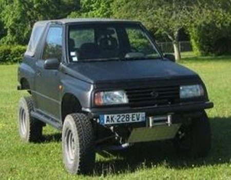

Le Vitara est chaussé de pneus de plus grande taille Fronteira Fedima 235/75 R15, et il a été rehaussé de 12 à 15 cm probablement avec un avec kit Calmini (kit de 4 ressorts + amortisseurs avec les bras de suspension AV + des cales de 6-8 cm pour rehausser la caisse, voir photo)

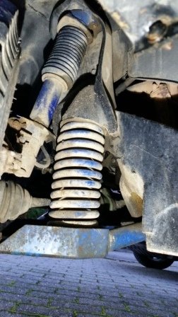

On remarque sur la photo de la suspension AV que le ressort est déjà très comprimé car il n'y a pratiquement pas d'espace entre les spires du ressort.

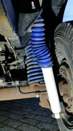

Cela semble également être le cas pour la suspension AR, mais dans un e moindre mesure.

Vu le montage, c'est tape cul car les ressorts ont les spires jointives dès que tu monte dedans....
Tu peux les dégager et trouver autre chose :wink:
De mémoire les Kit Calmini on toujours eu la réputation d’être tape cul...
Au vu des photos de toute manière ça peu que taper vu que les spires sont quasi jointive... Donc autant changer le kit ressort/amortisseur ou a moindre coût juste les ressorts... Par contre avec des triangles modifiés je sais pas si il sera possible de régler la géométrie correctement si la rehausse est moins élevée...

D'après tes photos ton vitara à l'air bien réhaussé ce qui voudrait dire que tes ressorts ne sont pas tassés? Du coup est-tu sur que ce soit bien les ressorts du kit?

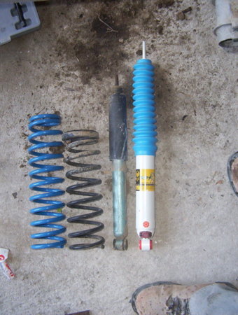

Déjà si tu veux pas casser trop de cardan vire les cales sur les amortos avant aprés regarde que tes amortos arriéres ne soient pas des pompes à vélo, j'ai eu de tout les kits et calmini n'a pas qu'une réputation de dur il le sont tous, peut etre a tu un kit pour diésel, perso si tu a un kit calmini le plus haut est de 7.5cm en ressort et 5cm en cale de body, soit 12.5cm max, si tu a plus ce sont des cales maison, il n'y aurait pas de cales supplémerntaires sous tes ressorts des fois?

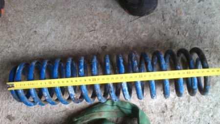

ça se sont des ressorts usagés,

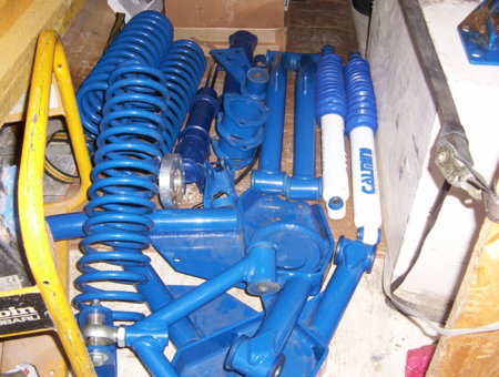

un kit neuf, ne pas poser les cales des amortos avant

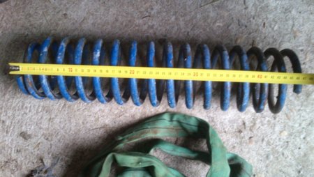

ressorts calmini sur un 2.0hdi assez lours, regarde bien l'espace
comparaison origine et ressorts calmini, amortisseur GIZZ, chinois
