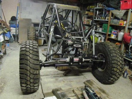

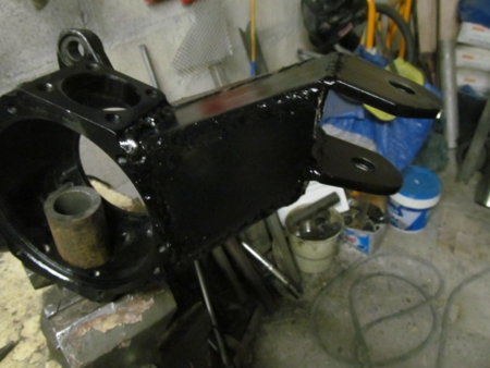

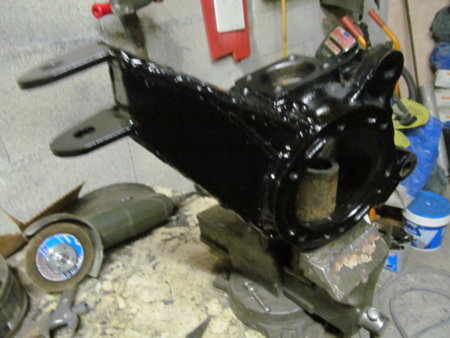

à moindre cout, y'a pas moyen de décaller la boule de pont pour insérer des demi arbre de pont avant ?
le moins : la transmision va prendre de l'angle ( à voir si elle peut en prendre autant)
le plus : les boules de ponts av / ar seront aligné , demi arbre pas trop chere, pieces de rechanges idem av / ar
C'est pas les memes cannelures, et il faudra refaire les supports. Du coup autant monter un pont AV directement.
Et le pont AV est moins solide que les ponts AR.
arf, je ne savais pas pour les cannelures
C'est de la daube ces ponts de Troll :mrgreen:. T'étais pourtant au courant non ?
C'est vrais que des qu'on cogite un peu sur cette direction arriere, rien n'est évident en fait.
Je pensais à un pont avant avec des RCV mais aprés va falloir aussi un bloc ARB etc ....
Des demis arbre custom avec joint RCV avec le bloc arriere et le corps de pont AR d'origine serraient moins chere.
Une 3eme solution seraient des joint d'Y61 avec juste les demie arbre custom et le bloc arriere et le corps de pont d'origine.
Dans mes reves je passerais bien aussi en 40 avec un swap moteur TCT. Mais le bloc d'origine va t-il tenir le coup ? La fiabilité va s'en ressentir ou pas ? Entre 50 et 80 kilos en plus pour toutes ces manip...
Rien n'est simple ... :eeek: tous est lié.

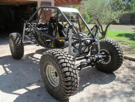

Petit entretien sur le moon avant le Grand Sud. Je vais essayer de rouler 3 jours :pirate: Faudrait pas qu'il me lache.
J'avais pas l'historique de la distrib sur ce moulin. Une petite heure de méca en sortant du boulot ce soir pour le faire je me suis meme pas changé de fringues. L'accessibilité est génial ! La méca tranquilou comme ça j'adore. Plus jamais je roulerai avec autre chose qu'un proto. :wink:
