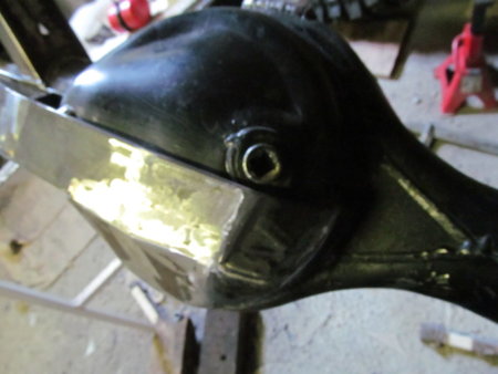

Alors comme j'avais monté ma fourchette à l'envers comme une quiche avec des cales derrières le poumon en plus, le bloc était mal enclenché et les dents se sont arrondis. J'ai rechargé et retaillé les dents pour me dépanner. Je vais faire un montage correct cette fois ci. On verra si ça tient. :icon_rolleyes:
tu as rechargé avec quoi? car sur le forum PGR a l’époque j'en avait parlé et le débat avait tourné court...
A moins de faire une recharge avec un acier dur et probablement une retrempe il y a très peu de chance que ça tienne....
A tu vérifié le planétaire de l'autre coté? Car sur mon dif en ayant maravé 2 fois la pièce en photo j’étais arrivé aussi a massacrer les encoches du planétaire....
Soudure à l'arc vite fait ... je verrai bien à l'usage. Le planétaire en face est encore intact :neutral:.
Je vais de toute manière commencer à faire du stock de piece. Il faut que j’acquiers un peu plus d'experience sur ce montage et donc que je fasse quelques boulettes :pirate:
