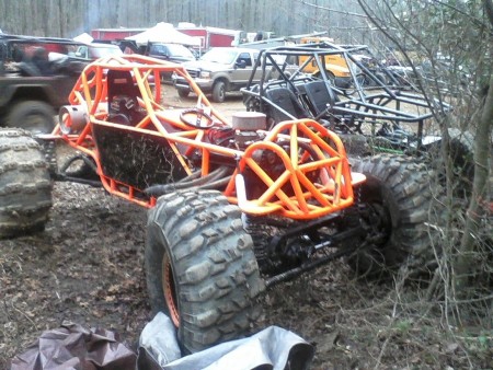

Pas de news pour moi a part que cet aprèm' je suis aller chercher le tube méca en 33/46 pour la triangulation avant, avec petit accessoire maison à la clef.
A suivre ...
je vous jette deux photos histoire de voir la ligne générale ( sortie le bj ce matin avec le chassis juste posé sur les ponts, mode fil de fer, ça a été du sport :mrgreen:)
Cet après midi, nettoyage du pont avant en vue de le positionner et faire la triangulation :wink:

bon, j'ai pris une paire d'heures cette aprem pour monter ma barre panhard, mettre les renforts du one link avant, et souder le tout correctement sur le pont, les soudures au chassis seront reprises ultérieurement.
Bah et pis, ça a été plus fort que moi, mème si je serais plus "tranquile" quand les shocks avant seront en place, parceque là pour tester c'est pas le top, mais bon, ça fait du bien quand mème :icon_cool::
Bon il est flagrant qu'il reste beaucoup de rab au pont avant venant du fait qu'il n'y a pas de poussée verticale sur la roue au sol, chose qui se corrigera naturellement avec les AS en place, mais je trouve le résultat encourageant pour moi qui n'est jusque là jamais recherché le débattement important sur mes véhicules.
Pour les observateurs, oui il faut que je "rogne" un peu le support avant de panhard coté pont qui passe un peu trop prêt du châssis. Ce n'est pas bien méchant, il y a suffisamment de gras pour faire une petite ablation :mrgreen:.
A venir donc pose des AS avant, peut être demain si le taf m'en laisse le temps :wink:. après je pense que je me soucierais des traverses de dessous destinées a recevoir le fond plat. Les ponts étant maintenant en place, je peux calculer tout ça au plus juste.

il me fait beaucoup penser au proto roots de Wes Kean :wink:
Et t'attend quoi pour lancer une photo ? tu t'es empêtré dans tes archives ou quoi ? :mrgreen:
Toujours est il que je réfléchi beaucoup justement à mettre en avant un look roots voir rats (modéré) au niveau de la finition. c'est donc assez marrant que tu me balances cette comparaison :wink: .
