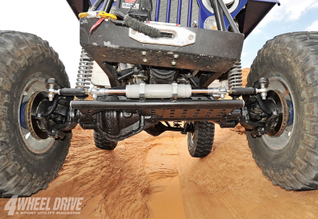

Salut Zooy,
Déjà comme d'hab ça avance grave et même si la dernière fois t'as essayé de me rassuré ben ça n'a pas marché et ch'uis toujours autant énervé :encolere::)
Si je peux revenir sur cette histoire de positionnement de vérin… comme tu le sais j'ai moi aussi des ponts de Marmon et comme tu le sais aussi j'vais y caser un vérin PSC double tige et centré, donc je sais aussi quelles sont les problématiques que tu as rencontré et pour pas mal de raisons j'ai recoupé une seconde fois mon montage et j'attends les rotules avant de recommencer. Bref, pour l'histoire du positionnement du vérin si l'on veut faire ça dans les règles de l'art il faut absolument les mêmes longueurs des deux côtés (pas qu'une histoire d'esthétique) et lorsque tu braques à font ta tige de vérin doit être parfaitement alignée avec ton tirant (angle de déviation) et cela pour ne pas endommager le vérin (voila le résultat sinon: http://www.therangerstation.com/Magazine/winter2009/hydro/hydro18.jpg ) . La pour ton montage ce qui me chagrine un peu c'est que ça ne va pas forcer correctement sur ta tige avec le "S", surtout qu'en plus apparemment t'as pas laissé de jeu au niveau de l'embout du vérin. Pour moi et avec la rotule côté pivot, ça va vouloir pousser vers le haut au niveau du bout de tige et en cas de choc violent ça va pas aimer. Bref, ch'ais pas j'aime pas trop donner mon avis et je n'arrive pas trop à m'expliquer mais tu verras bien. Après j'me fais aussi surement trop de souci comme d'hab et je compare peut-être un peu trop avec mon proto beaucoup plus gros et peut-être que dans ton cas y'aura no souci…J'invente rien non plus y'a pas mal de sujet qui traite et qui explique bien le positionnement de ce type de vérin et Bebop en a d'ailleurs donné un exemple. Toujours comme Bebop si des mecs positionnent les vérins d'une certaine façon c'est pas pour rien et à ce niveau on a rien inventé (c'est que mon avis) alors oui ça marche toujours si l'on fait autrement jusqu'au jour où…
Allez, bon courage pour la suite et ralenti un peu Merde! pense aux autres (moi) :mrgreen:
Salut Zooy,
Déjà comme d'hab ça avance grave et même si la dernière fois t'as essayé de me rassuré ben ça n'a pas marché et ch'uis toujours autant énervé :encolere::smile:
Salut mon Seb, et merci pour ton analyse :wink:
Alors, pour moi justement, vu que la barre est en S, je pense qu'il y a justement, moins d'effet de déviation. Il me semble clair qu'une barre droite, avec la rotule plus basse que le vérin aura plus tendance a faire un effet de levier, qui je pense sera évité par la forme de S qui conservera une poussée droite ou rectiligne.
Ensuite regardes bien ce qui est écrit, le bras d'origine du vérin est muni d'une rotule et le tout est maintenu en place par un axe rentré à la presse, mais qui sert l'intérieur de la rotule et l'axe de perçage du piston du vérin.
Il y a si tu préfère du jeu vertical à ce niveau et justement il est bien que tu en parles : je me posais beaucoup (trop ?) de question avant de tout assemblé et en raison de l'angle de chasse je me suis dit que la barre vérin/roue aurait un effet de levier ( la rotule coté roue qui monte et descend) lors du braquage, et je pensais que ce serait top pour cette rotule qui ne prend que peu de mouvement.
Que Néni ! :mrgreen:
Braquage à droite et à gauche et la rotule ne joue pas, tout reste plan ! :icon_eek:. En fait ça me surprend même, je jurerai le contraire, mais je t'assure, c'est le premier truc que j'ai vérifié après le montage. Curieux mais plutôt cool.
Et pour finir, Je veux bien moi ta photo du vérin tordu, mais tu as vu la taille de son piston ?? Et la taille du mien ? Qui pour info vient d'un chariot de 3T (pour info le chariot "Lambda" est un 1.5T ou 2T, au dessus ça commence à devenir sérieux).
Après je n'ai pas lu mais quelle est la cause pour lui de la torsion ?
Voila, après même si j'objecte, j'apprécie grandement les remarques qui peuvent me faire voir ce que je n'ai pas vu ( comme pour le centrage du vérin, j'ai suivi le conseil de Bebop), mais là vraiment c'est pour moi techniquement correct.
Ah bah tien Seb regardes le lien de Bebop,
Sur les schémas, les bras ne sont pas toujours alignés avec le vérin et pour tant, Trailgear le valide en tant que montage correct :wink:.
Alors même si dans ce cas on reste sur le même plan horizontale, il y a tout de même poussée de travers nan ?
Je viens d'aller mesurer la tige du vérin : 54 mm :twisted:

moi je pense ,et je dis bien je pense, que vu le poid du joujou si une roue est bloquée c'est le proto qui bougera donc le montage me semble suffisament solide ,avec ses roues
mais je ne suis qu'un amateur :icon_rolleyes:
en tous point un taf enorme ,rapide et propre :lol:
Vu la gueule du verin, ca bougera pas de ce coté !
C'est ENORME 54mm....
En revanche, les biellettes cintrées, j'y crois pas une seconde :wink:
Mais j'me trompe surement ! :mrgreen:
Si c'est un acier traité, ben il ne l'est plus au niveau des soudures, et ca cassera.
Si c'est un acier normal, ben il pliera a cause de la taille ENORME du verin.
Certe, ca pliera pas tout de suite lors des essais, mais ca pliera ou cassera en conditions réelles quand tu te lacheras un peu.
Ton proto n'est pas légé du tous. Il sortira a 1500kg mini. Rien que tes 2 ponts sont lourds ! Ton moteur aussi.
Le fait que ca soit un mono-place ne change pas grand chose. Un chassis tube complet fait en moyenne 250 à 300kg. Le fait de le passer en monoplace te gagne maxi 100kg, c'est tous :mrgreen:
Mais bon, continues mon pote, ca marchera p'tre nickel, et au pire, si tu tords ou casses a ce niveau, ben tu feras le truc autrement !
