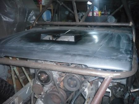

PS : qu'est ce que c'est moche.
ouaip ...moi j'aurais mieux vu un capot de Clio 16 :mrgreen:

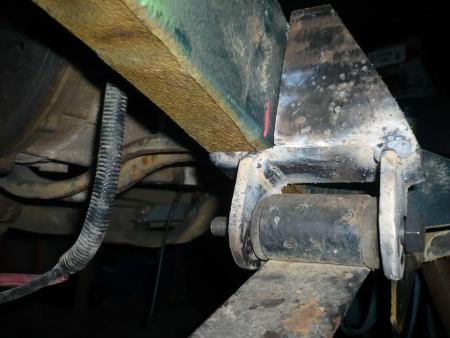

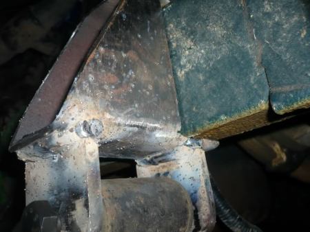

bon,un peu avance cet AM
mise en place jutse en posant sur le chassis les lame pour voir ce que ca donne
ebauche de la fixation de la partie arr de la lame et presente,toujours pour voir
alors les emmerdes commencent,plusieurs trucs a voir avec rul demain
deja,en montant les roues sur le pont AV,j'ai vu que si on remet du deport aux jantes,les etriers AV seront plus proteges par la jante alors qu'a l'arr on peut elargir les voies de 12 cm......
la hauteur est donnee par les lames et comme la bestiole est plus legere qu'un sam d'origine (je lui ai colle 200 kg dedans pour voir) il sera plus haut que prevu,donc on va peut etre allonger l'empattement,on a de la marge et on peut aller jusqu'a 115 pouces si besoin:mrgreen:
vala,des avis sur l'empattement,on a 60cm sous la protection de transfert:wink:
