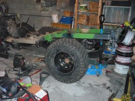

un petit peu d'avancement aujourd'hui
les fixations de lame arr
posé sur son pont arr a vide
hauteur finale théorique
mort de rire la diffrerence de taille entre un pneu d'origine de sam et ceux du crawler
