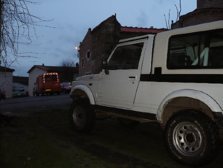

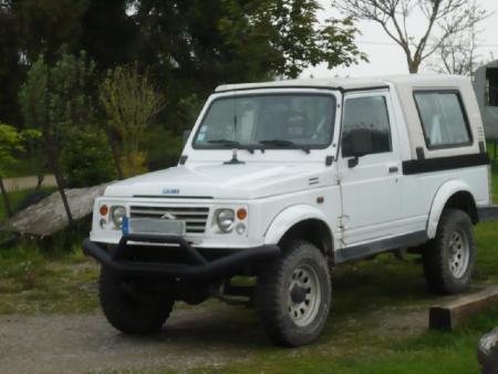

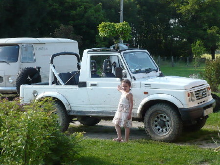

bonsoir à tous, bon depuis le temps je vous présente ma "Souris"
C'est un long, ce que je trouve sympa seul hic le porte-à-faux (que je réglerais un jour j'espère), avec un moteur diesel de chez renault, un tout ptitptiti 64ch.
L'avantage c'est que sur route je n'ai même pas peur des radars :mrgreen: :mrgreen:

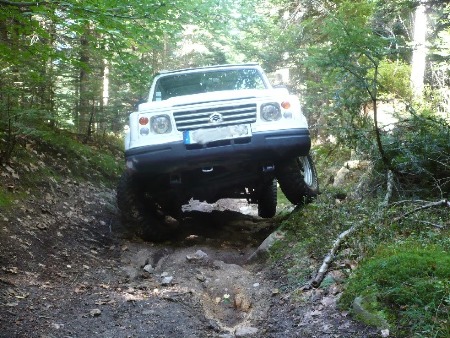

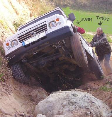

et là en train de faire le pitre juste pour se montrer, et tous ça dans ses débuts tout stock

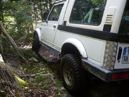

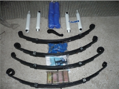

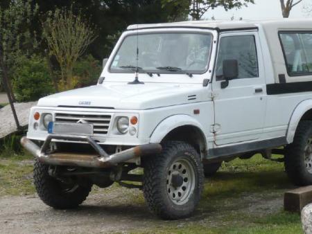

Voilà depuis il a un peut évoluer, un kit 3" calmini
en cour de montage et ce n'est pas une photo truquée :mrgreen: :mrgreen:

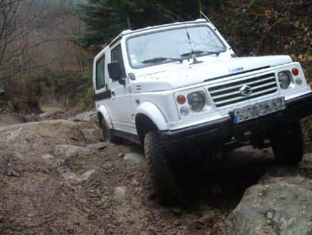

fini, il a pris de la hauteur
et du coup çà touche plus sur les rochers :mrgreen: :mrgreen:

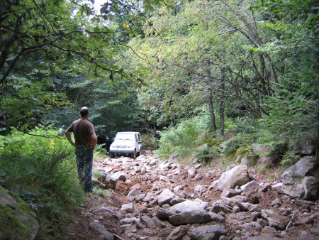

Salut Bebop :ivre: , salut fab, j'en ai d'autre des chemins comme ça,
celui ci fait environ 1km5 et j'ai mis 3h :mrgreen: :mrgreen: :mrgreen: :mrgreen: et un embayage hs :wink: :wink: :wink:

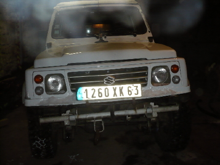

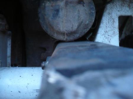

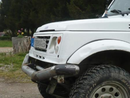

derniers modif mon PC avant

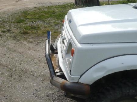

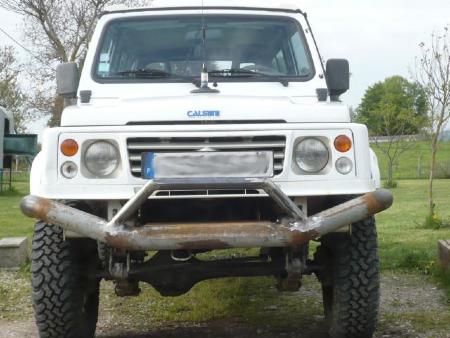

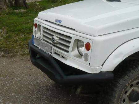

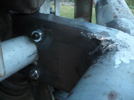

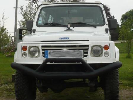

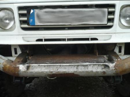

tube ø89, les fixations un beau U en 5mm d'épaisseur, entailler pour envelopper ma traverse et qui cour le long du châssis et deux boulons aux seuls trous déjà existant sur le châssis
Et tôle en 5mm, bin fallait pas plus sinon ça passait pas sous mon boitier de direction :mrgreen: :mrgreen: :mrgreen:
rajout de coudes et fond bombés
mise en place d'une platine pour acceuillir un jour peut être un treuil :wink: :wink:
et finalisé par un ptit pont
donc voici sont dernier visage à ma souris reste plus cas tout nettoyer et peindre en noir mat

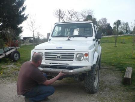

commence a avoir de la goule ton truk !
par contre la plaque avant je lui donne pas long . . . .
bin pour l'instant c'est là qu'elle en prend le moins :mrgreen: :mrgreen:
Tu là metterais où toi ?
1
pour l'instant sur le support du futur treuil , un peu en recul mais pas collé contre le radiateur
j'y avais pas penser .
J'avais pensé la mettre sur le retour du capot mais pas là :roll: :roll:
peut être la prochaine modif pour l'instant on va essayer ainsi
