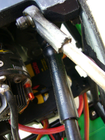

Bon petite mise à jour parcequ'il y a eu quelques évo sur le R1, et je voulais vous en faire profiter ;)

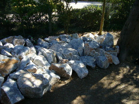

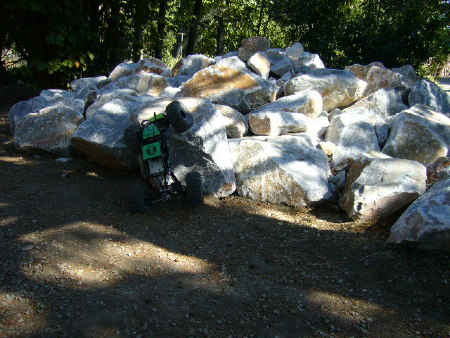

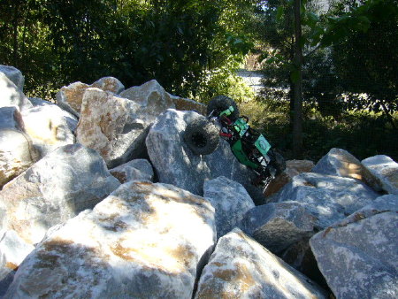

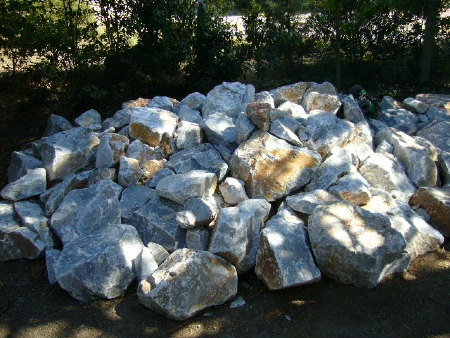

bon alors, premièrement, afin de pouvoir crawler à volonter, et inviter les potes, je me suis fais livrer 10 tonnes de roches, que j'ai essayer de placer au mieux :

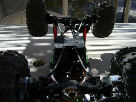

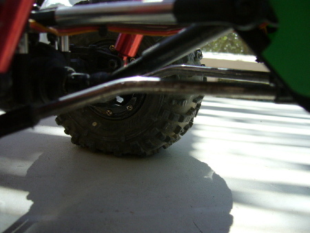

Ensuite fabrication de quatre liens inférieurs coudés dans de l'acier comprimé de 6mm, réduits à quatre dans leurs extrémités en vue d'être filetés pour recevoir les rotules. J'en ai également profité pour rallonger les tirants arrières et racourcir les avant ; ainsi le chassis s'est déplacer vers l'avant sans changer l'empattement du bestiaux. Cela m'apporte à mon gout une meilleur repartition des masses, et a pour but de pouvoir caser un arbre de trans arrière plus long que ce que m'avait imposé précédemment la pose du Dig (on se retrouvait avec un arbre arrière vraiment très court :( ) :
Ensuite, les tirants arrières sup ont eux aussi étés rallongés. il sagit des anciens lower links légèrement raccourcis :

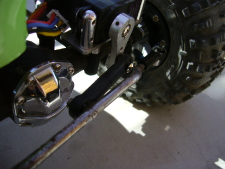

Fabrication d'une barre de liaison de direction avant coudée, et réduction au maximum de la barre de direction. Toujours le mème matériaux que les tirants inf. :

Tirants sup avant coudés afin de ne pas entrer en contact avec le chassis :

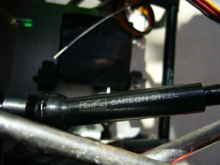

Arbres de trans avant et arrières en acier de chez Junfac :

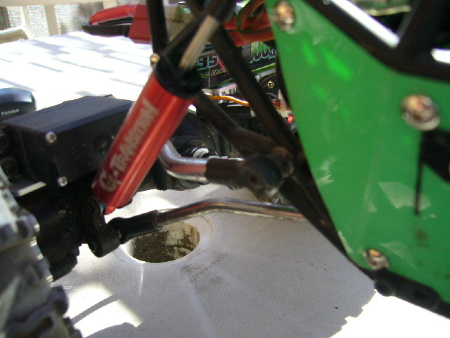

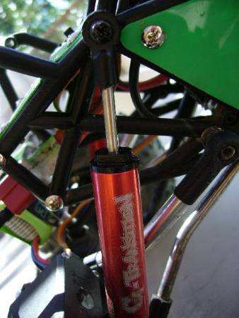

Positionnement des amortos avant plus "couchés" :

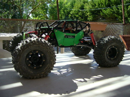

et pour finir vue générale :
J'attend encore une petite commande fin de semaine à venir, avec un bec castle 10A, le castle link biensur, et un servo savox SA-1230SG pour l'avant :twisted:
Pour le moment, je suis très satisfait du comportement, ormis quelques coupures d'alim de la part de l'esc, qui me gachent un peu le plaisir, d'où le bec et le servo à venir : je veux que ça tourne quand je le dis ! Je garde bien à l'esprit que ça "reste" un chafty, avec l'encombrement sous le ventre qui lui ai lié, mais je prend beaucoup de plaisir à le rouler, et suis en permanence surpris de ses performances 8-) .
