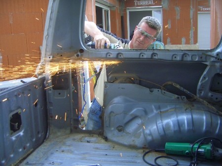

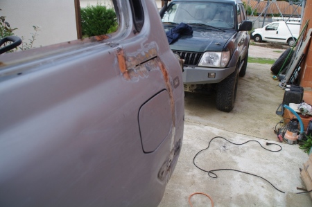

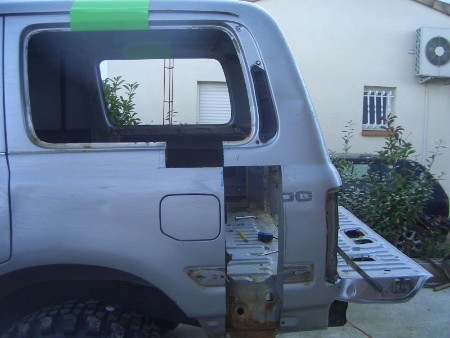

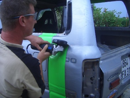

C'est pas moi qui coupe, j'arrive pas à couper droit avec une disqueuse.:iconfused:
Les parties vertes sont à enlever.
Peut plus faire marche arrière maintenant.
En voila un de coupé.
Voila les deux cotés sont coupé.

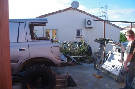

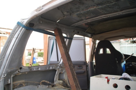

On passe au toit.

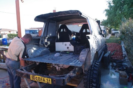

Puis le plancher.
Voila tout est coupé.
Reste plus qu'a sortir les 2 boulons qui tiennent le bout de caisse au châssis.
Maintenant c'est sur, sa vas être dur de faire marche arrière. :mrgreen:
Encore deux coupes et c'est fini.
Une au planché,
et une en toiture.

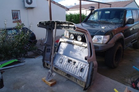

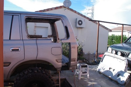

Voila les deux morceaux.
20 cm de porte à faux supprimé pour la caisse + 15 cm de châssis qui servait à tenir le pare choc et qui dépassé de la caisse.
Total 35 cm de moins.
Mais peu être vous voulez voir le résultat final?
Encore trop long à mon gout mais on peu pas faire autrement.
Reste à couper le morceaux de châssis qui dépasse, ajuster et souder.

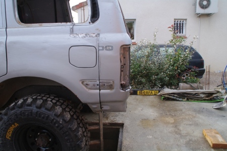

Récupération des supports AR de la caisse, et découpe du morceau de châssis en trop.
Voila la longueur définitive
Les supports de caisse ressoudé.

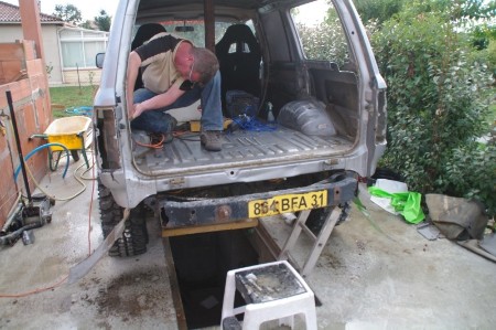

Bon aujourd’hui, j'ai fini le châssis
et j'ai commencé l’assemblage des 2 parties.
Pour m'apercevoir au bout d'une heure et quelques déposes et reposes du morceau que les silentblocs de caisse me rehausse le morceau de presque 1 cm :twisted:
En fait les logerons remontent legerement à l’endroit ou j'ai ressoudé les supports de silentbloc.

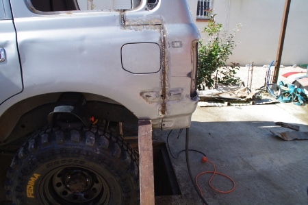

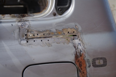

Le problème de support de silentbloc résolu, je continu l'assemblage, pointage.
On fait avec les moyen du bord.
Le jour qu'il y a sur la coupe horizontale, il sera soudé de l’intérieur avec une contre plaque.

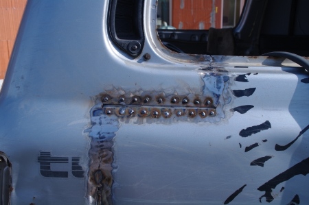

Les premiers points. Pas jolis mais ça à l'air de tenir.
Calage du bas de caisse car c'est pas tout a fait la même largeur.
La toiture fini.
Ponçage des points des cotés, ça vas le faire.
Un autre passage de point entre les points déjà fait et c'est tout bon.

Quelques renforts.
Puis quelques trous dans la caisse à l'endroit ou sera le renfort.
Et on fini avec des points, encore!!!
Idem de l'autre coté.

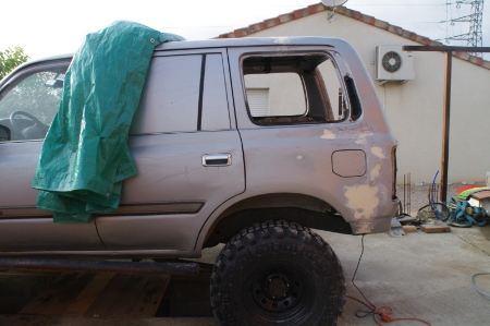

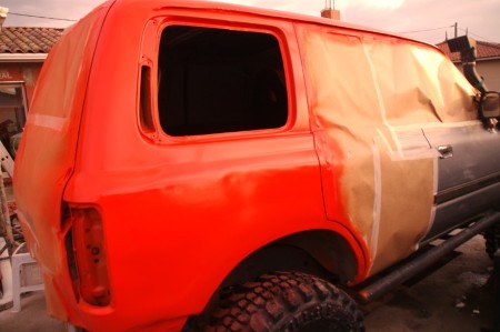

Je continu sur la lancé par le toit et à y être le trou qui était bouché avec de l’adhésif depuis 7 ou 8 ans.
Meulage de tous les points, les 2 cotes, le toit.
Ça sent la fin.
Début du mastic
Je suis pas un bon soudeur mais encore moins un carrossier. :iconfused::iconfused:
Va y avoir des séances de ponçage.

Ponçage, mastic, ponçage, mastic ......................... apprêt
Bon c'est pas top, mais pour la campagne ça vas le faire.
Petit essais de peinture.
Je suis pas convaincu
Pour changer un peu j'ai découpé les vitres AR
Ajustage du joint
Elle est juste posé car il faut que je mette un adhésif sur la vitre
Peinture presque définitive en attendant mieux
Ce qui est sur c'est que celui qui ne connait pas les 80 ne verra pas qu'il a était coupé.

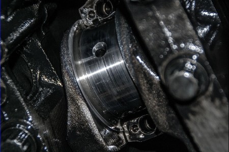

pas cool pour le moteur:icon_frown: surtout qu'il coûte un bras c'est moulin et avec la prépa que tu y a fait dessus. C'est quoi le souci moteur du coup??

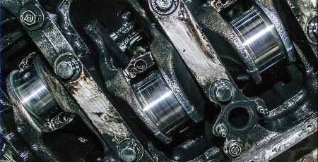

Le problème c'est une vidange moteur pas faite.
Il est resté 1 an à l’arrêt et avant de l’arrêté j'avais fait 1 raid plus des parcours ici et quand je l'ai remis en marche après l'avoir coupé j'ai oublié de faire la vidange. :Forum34: :valoranim01:
Quand j’ai démonté le carter moteur il y avait presque de la graisse à la place de l'huile.
Les coussinets.
Le vilo.
Le turbo à morflé aussi.
Heureusement le moteur c'est pas bloqué.
Cylindres et pistons nickel mais 430 000 km donc je peut pas refaire que le vilo sinon c'est repartir pour pas longtemps.

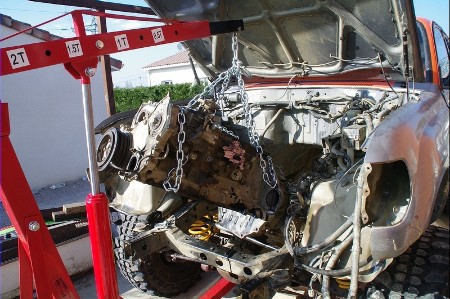

Si je doit refaire le moteur je le fait en entier et la c'est entre 4000 et 6000 €
Un bloc embiellé c'est 3500 € .
:Forum39:

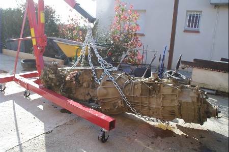

Donc la décision est prise, je démonte toute la partie mécanique.
Ça n'en fini pas d’être long
Je l'ai eu.
Belle bête quand même.
(Le bloc moteur est a vendre ainsi que plein de pièces moteur.)
Reste plus qu'a trouver le remplaçant.
Il aura 2 cylindres de plus disposé en V.
je vais y mettre un V8
