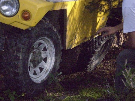

les photos sont ete prise pour le rassablement des auverland dans la haute loire

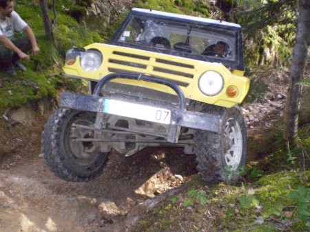

belle bete sebverland,j'ai eu l'occase ce week end d'en voir un en action,euhhh comment dire ... ca passe tout seul,vraiment impressionant
attends,je dois l'avoir en photo,c'est au president du club trial moselle randonnee,papy,plusieurs fois champion de france trial avec son auverland
il nous a degoutés,un bourbier ou l'auverland passe a 2 a l'heure sans pilote ou des grosses montees sur cailloux ou les trolls ont galeres,il est monté aucouple,nickel :roll:
d apres la photo le vehicule est plus recent que le miens sur ce vehicule a t il une prise d air sur le capot coter droit .cet vrais avec ce vehicule tu peux facilement degouter les gens .quand il y a des 4x4 qui viennent a la maison pour une ballade soft je fais quasiment le parcour en 2 roues motrices en courtes et eux ils ont obliger de metre les 4 roues .mais ils y a pas mal de gens qui refuse de rouler avec moi car ils pensent tout de suite que je fais des parcour trop hard .

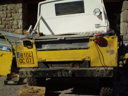

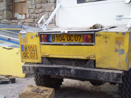

aujourd hui j ai deplacer mes feux arriere car j ai marre de les casser
decoupe de la porte de la benne et installion de rampe de feux
le montage finis et il reste juste a enlever la 2 plaque
et jai demain je monte mes nouveaux amortisseur des procomp

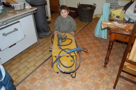

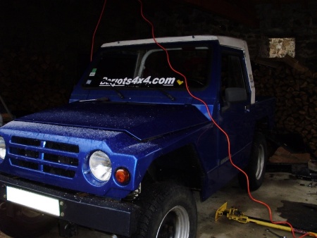

pour continuer les modif du bleu j ai du investir dans un vrais poste a souder
    47.3 KB · Affichages: 1
la premiere chose que j ai fait cet de changer l amortisseur de direction
la première photo cet l amortisseur d origine d auverland .l amortisseur est visser et on le démonte
sur la deuxième photo cet la différence l amortisseur d auverland cet le modèle du haut et celui du bas cet l amortisseur de patrol

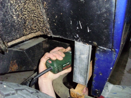

réalisation de la pattes . j ai utiliser un fer plat et un tube rectangle pour éloigner car je n ai pas repris la fixation d origine. je vous explique pourquoi si je reprend la fixation d origine j ecrasse complètement l amortisseur de direction lors des gros croisement de pont
j ai aussi enlever la barre stabilisatrice et couper de 2 pattes

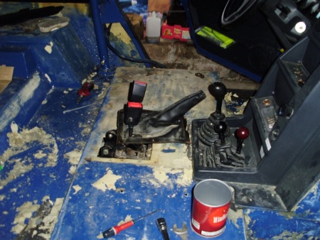

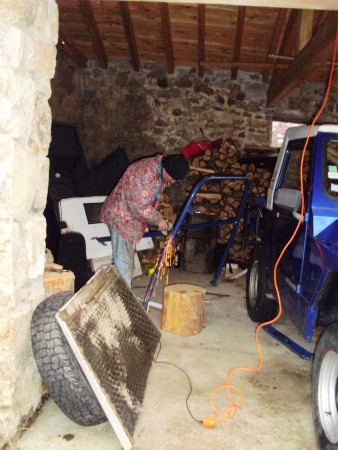

a première étape cet de demonter le sieges

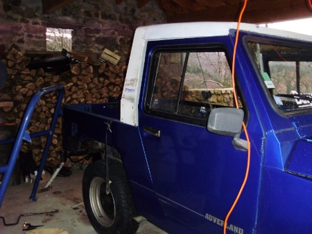

on rehausse la caisse de 3 cm .
sur cet photo on a du couper le vis impossible a le dévisser
sur cet photo impossible d enlever le vis on fait un système D avec un bout de ferrailles et un cales en bois après on mis le crique a l opposer pour soulever

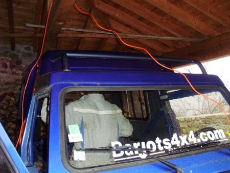

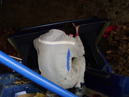

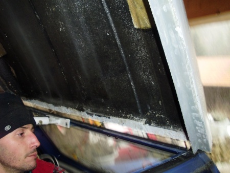

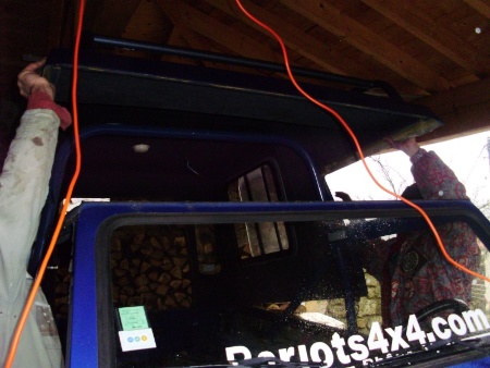

le démontage du hard top

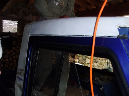

mise en place du toit en fibre de verre
on a eu un problème lors du montage de l arceaux blanc .car les renfort qui se visse sur les ailes arriérés étais trop cour donc la solution a été j ai couper les les renfort du boulot pour les mettre sur les blanc
