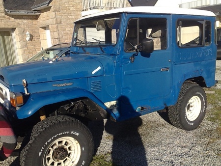

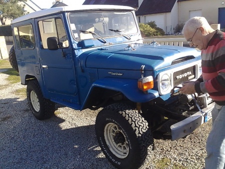

première impression:
mécanique: elle est en excellent état, moteur, boites, transmissions, direction, freinage
châssis: rien à redire
suspension:les lames seraient à démonter pour les sabler et repeindre car multicouches de peinture en tout genre mais pas d'usure et bien bandées

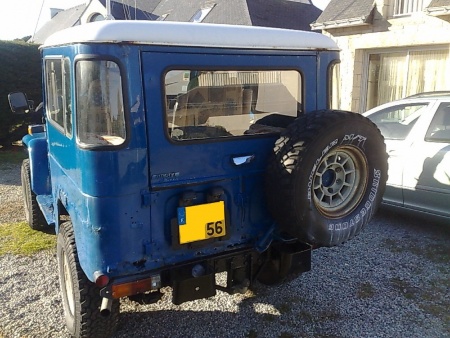

carrosserie: alors là pas terrible:
-énorme trou au niveau du marche pied gauche
-le flan de l'aile arrière gauche pas merveilleux,
-traverse arrière de caisse à refaire entièrement
-bas de caisse droit moyen,
-baie de pare brise moyen,
-portillon moyen,

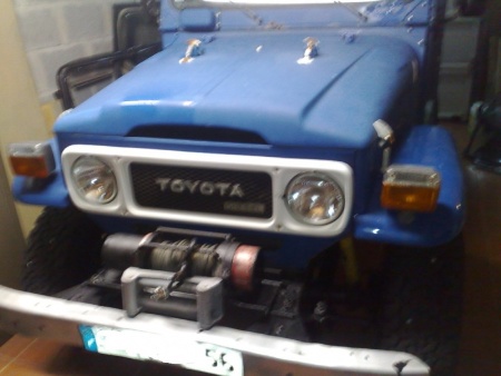

-face avant pas mal attaquée

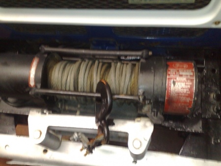

-attelage arrière avec prise 12volts relayée et prise 24volts,
-treuil RAMSEY en 24volts état correct et fonctionnel

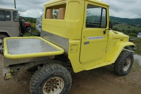

-caisse arrière supprimée pour faire une plateforme avec le treuil RAMSEY monté sur le châssis,
-treuil avant 8274 en 24volts

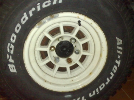

Juste une petite remarque, visiblement tu souhaits remplacer tes jantes, et c'est dommage car il me semble avoir reconnu des FAGIX :mrgreen::mrgreen::mrgreen:.
C'est une marque de jantes réputées, et collector.....
Gwen.
-5 roues en alliage (partie centrale) et acier(partie extérieure) en 15"
- 4 pneus en BF GOODRICH AT pratiquement neufs en 31x10.5x15
Re,
Moi aussi il me semblait qu'elles étaient démontable, mais il parle de deux composantes pour ces jantes, acier et alliage....et le dessin me fait penser à des FAGIX de la grande époque 1980.....
Gwen.
salut,
à propos de ces jantes oui elles sont bi métal: au centre alu (testé à l'aimant) et acier pour l'extérieur
je n'ai rien vu d'inscrit dessus
je verrai à l'intérieur si y a quelque chose de marqué

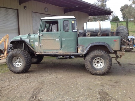

hard top arrière enlevé pour en faire un mini hard top comme celui là:
et l'arrière de ce style avec le treuil RAMSEY et la roue de secours (285x75x16) et une male pour le matériel de sanglage) :lol:
ma question est :
je fais déjà un body lift de 5cm pour le passage des pneus mais le choix de la sus pension (à lame) pour le franchissement compte tenu du poids des treuils et protections?
