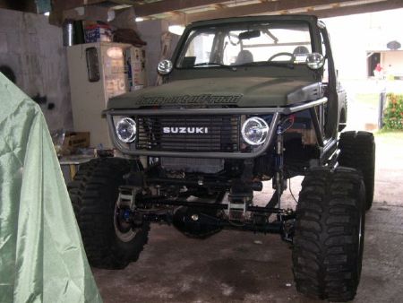

[Suzuki] Mon sj 413 lame yj + 6.5 + pont toy + pneu 35

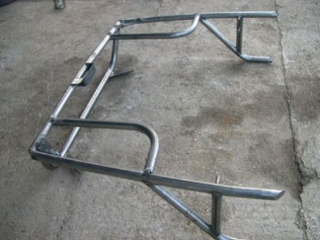

premier essai arceau

Pour le moment en statique je lève de 80 cms sous la roue , pas mal pour des lames non ?

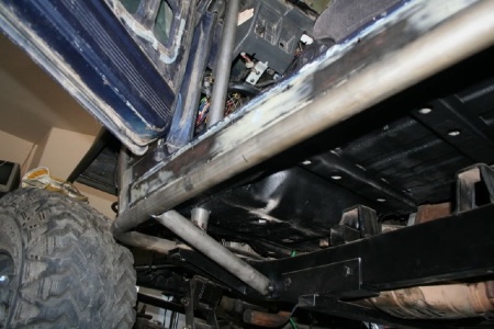

Rock sliders :

Et pour finir reprise des fixation de la BT :
J'ai aussi recouper mes arbre de transmission av+ar et soudé a la bonne mesure avec un comparateur .
Par contre en croisement l'arbre avant passe a qq millimètre du carter de boite auto .....
Normalement après sa plus de modif sur le châssis :smile:

tres beau boulot l'arceau, tube T3 en 33/42?
Merci, oui T3 en 33/42
Mon commentaire tient toujours, tu devrais rajouter une barre pour les harnais :wink:
Salut bebop, comment va ?
J'attendais d'avoir mes baquet et les harnais. qui est chose faite .
Donc ce week je met cette bar pour les harnais, et aussi une diagonal vers les portes et stop la ......
