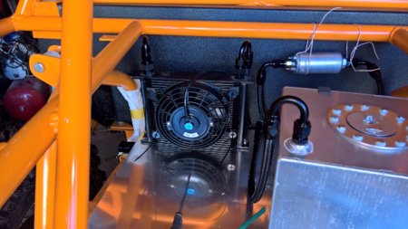

Je vais souder un insert sur le carter de la bva . je pensais qu'il étais en alu ( je sais pas pourquoi en faite je pensais sa .... ), mais non il est en acier , et comme ma dit bebop sa me ferra un bouchon de vidange en mémé temps

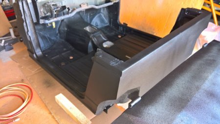

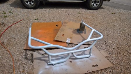

Ailes arriere en dibon 3 mm terminé

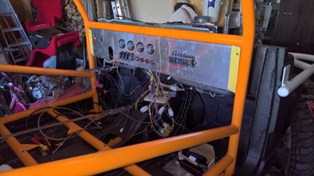

Tableau de bord fini et fixer correctement. Me reste a mettre la batterie dans un bac étanche vu quelle est a l'arriere .
.j'attend la crepine de bva . Je vais souder un insert sur son carter pour sonde de température. Et je peux remettre en huile.

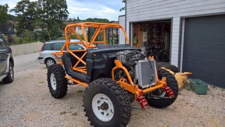

Me reste a faire la distri du moteur Trouver un flexilbe hp de DA. Mettre les ponts, boite de transfere en huile. Mettre le moteur en eau. Peindre en orange l'arceau moteur.
Fixer ma ligne d'échappement
Et c'est fini ...

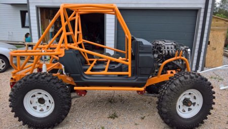

Salut les Pirates , aujourd'hui j'ai mis de l'eau dans le moteur, de l'huiles dans les ponts et BT , fait le plein de la bva .
ET J'AI MIS EN ROUTE , sur chandelle déjà . les ponts tournes , les vitesses passes :-)
Faut que je purge les frein correctement .
Qq bricole a finir et il ROULE .
Premier essai semaine prochaine devant chez moi !!!!!!
Je ferais une vidéo

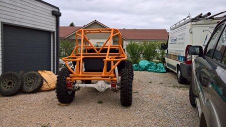

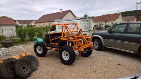

Salut les pirates .
Aujourd'hui mon proto à fait ces premiers tour de roues. Il a fais au moin 20 metres . Sa fait plaisir.
Juste les freins moue, pedale au fond si j'accelere il avance. Bon les disque et plaquette doivent ce faire mais bon (disque d'occas et plaquette neuve)
Je pense que le maitre cylindre et trop petit .. C'rst un 22.2 mm d'origine lj70 Et j'ai 4 etriers de frein 4 pistons ...
Content pour toi, allez achéve tout au top et profite bien revient vite avec de belles images en situation
Salut les pirates, bon des news, je pense avoir réglé mes problèmes de frein . J'avais un maître cylindre de frein sep défectueux. Il pousse se du liquide entrée /sortie. Je l'ai schunté tous repurger et sa freine. Ha oui j'ai aussi démonté le maître cylindre principal, le piston du font etait un peux bloqué. Il y avait un peux de merde dedans .

bravo au maçon, ils tiennent bien les agglos!!! et ton voisin, faudra que tu lui explique il semble avoir vu un extra terrestre, tu a de la chance qu'il appelle pas l'asile à sa tête :MDR85: :MDR85: , bravo bel engin, que tu a fait, impatient toi aussi de lui faire faire quelques tours de roues
La classe ! et dire que l'on habite à 10 bornes l'un de l'autre et je n'ai jamais pris le temps de venir !!
