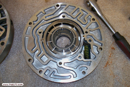

L'entrainement de la pompe qui est au cul du convertisseur est fait via deux encoches sur l'arbre primaire.
La mise en place du convertisseur doit être faite correctement (deux encoches), mais difficile de les louper car cela voudrait dire que le convertisseur n'est pas enfoncé correctement et il devient impossible d'accoupler la boite au volant moteur (pas assez d'espace).
Bref à la sortie de la boite et vers le circuit de refroidissement déboiter la durite et mettre un coup de démarreur pour voir si ça crache, ensuite contrôle au mano. Ensuite souffler un coup le circuit extérieur pour voir s'il n'y a rien de bouché.
Si ttoujours rien ben la merde s'installe.
sa joue vraiment a rien pour les 2 encoches ( quelques mm) et assez fragiles

et le grand perdant, c'est moi et ma pompe à huile :icon_rolleyes:
donc, ce matin, démontage de la boite et voici déja la sortie du visco avec les 2 méplats :iconfused:
sur la boite, ça donne ça
donc, présence de copeaux de métal, ça sent pas bon :iconfused:
démontage du carter de la pompe à huile, qui se trouve juste derrière le visco.
et quand on ouvre, ça donne ça
comme ce connard de stf me le dit à l'instant: on fait pas d'omelettes sans casser des oeufs :iconfused:
bon, là, c'est un oeuf qui m'emmerde un peu quand même :evil::evil:
si qq'un connait un revendeur de ce type de pièce :wink::wink::wink::wink:

il faut imperativement laissé le converto sur la boite lors de remontage si le moteur est sur la voiture
si par terre à l'atelier peut importe car on gere facilement
C'est donc bien ce que je disais aussi pour finir, pb de CC et pompe :wink:

c'est pas encore remonté, j'attend un joint spi uniquement dispo chez Nissan, pas avant demain aprèm :wink: c'est vrai qu'en attendant, je peux continuer à démonter et nettoyer .
merci du conseil :wink:
pour l'info, j'ai eut un coup de bol monstrueux, j'ai trouvé un rotor de la pompe à huile et les différents anneaux, le tout neuf, à qqs kilomètres de chez moi :mrgreen::mrgreen::mrgreen::mrgreen::mrgreen::mrgreen:
