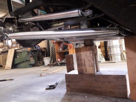

Pour UN tirant alu plein de 65 mm de diamètre et 80 cm de long, j'arrive à environ 7 kg, sans les rotules (1 kg pièce ou je délire de nouveau ?).
Combien pesait l'engin d'origine complet avec la roue de secours (tel que montré au début du sujet) ?
2

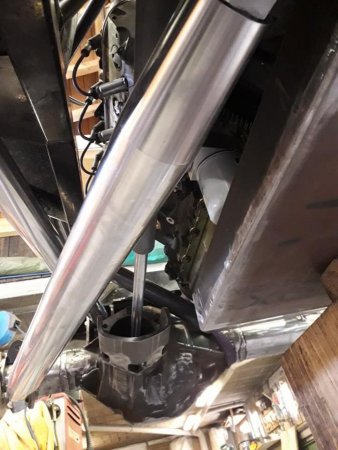

Alors pour répondre aux différentes questions. Tout d'abord le poids d'un seul pont devrait être légèrement supérieur à 200 kg (estimation de 205 kg) pour un objectif de poids total du véhicule de 1.5 T
Pour les interventions rapides sur le diff ça pose pas vraiment plus de problème que d'origine car il y a seulement 6 boulons supplémentaire en plus des 13 du couvercle de diff.
Pour le fait qu'à ça face ramasse merde, c'est inévitable mais bon ici on a plus un véhicule qui va tâter du rocher plutôt que les bourbiers des pays de l'est.
200kg le pont? vu les sections des tubes utiliser pour faire les corps, la taille des pivots, le carter de diff, et les protections mise en place je suis septique et curieux de voir la pesée en photo. Mais ça reste du superbe taff.

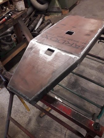

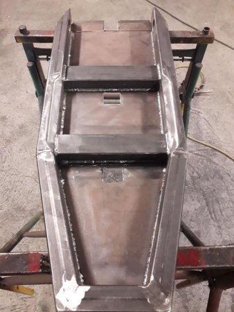

La suite ! La deadline approche il faut pas chômer. Le sabot moteur est construit et prêt à être installé sous le véhicule. Il est composé d'acier E36 et Hardox.
140224
140225
140226
140227

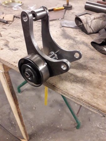

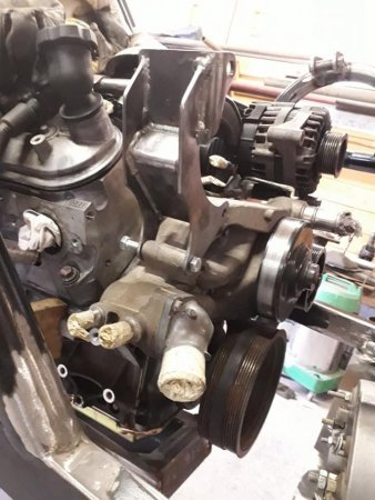

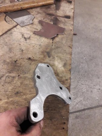

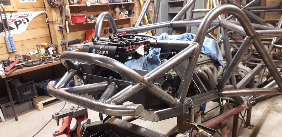

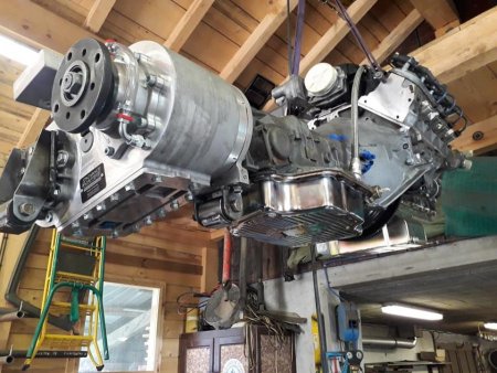

La suite du projet avec la création des supports des boîtes, moteur et accessoires (double alternateurs etc...)
140250
140251
140252
140253
140254
De la belle pièce bien conçue :Super14:

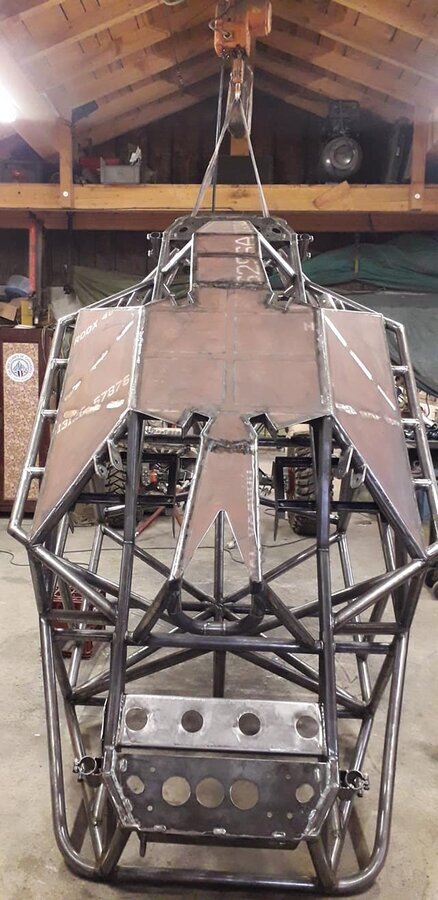

Je vois que le skid et la prépa des ponts sont en Hardox, un choix délibéré (réduction des épaisseurs sans sacrifier la résistance ?) ou le proprio du proto travaille dans le TP et avait des tôles en rab dans l'atelier ? :MDR87: Beaucoup d'autres pièces sont faites en Hardox ?

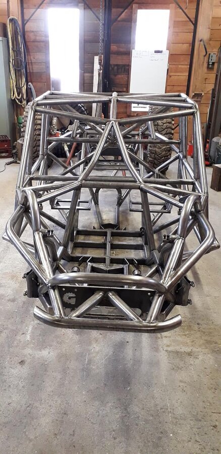

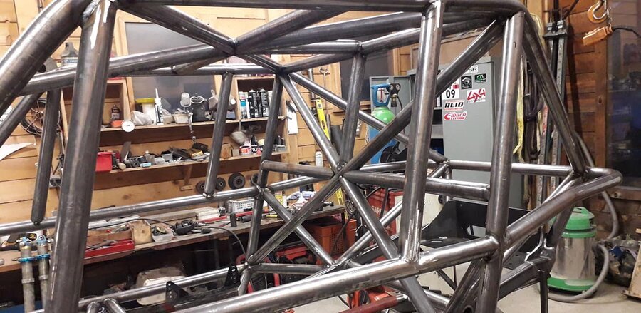

Quelle nuance d'acier utilisée pour le chassis tubulaire ?

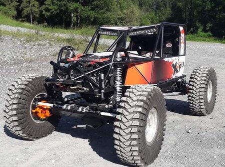

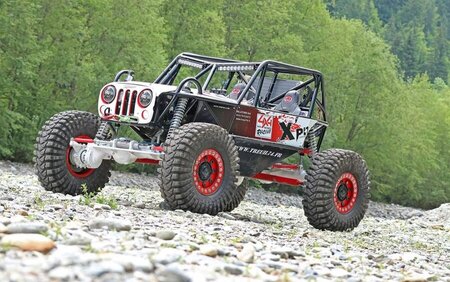

Petite mise à jour, le véhicule est maintenant opérationnel après 1 an de travaux. C'est l'occasion de faire un petit comparatif entre la version 1.0 (2017) et la version 2.0 (2020)
Superbe.
Alors LA question que beaucoup ce pose: le poids de la bestiole car tout est ultra dimensionné.

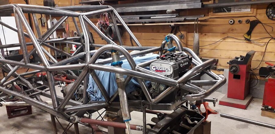

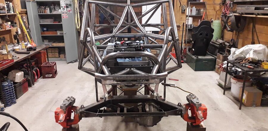

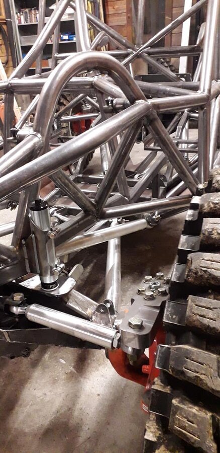

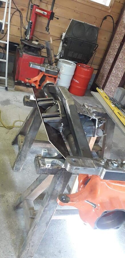

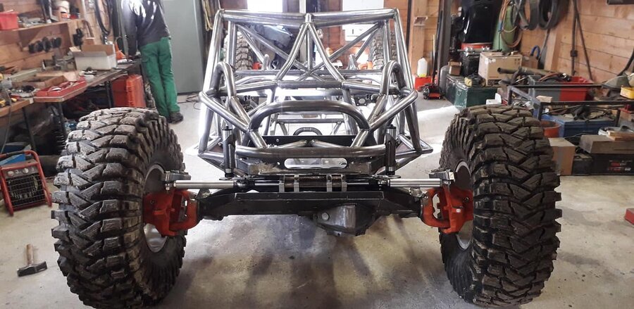

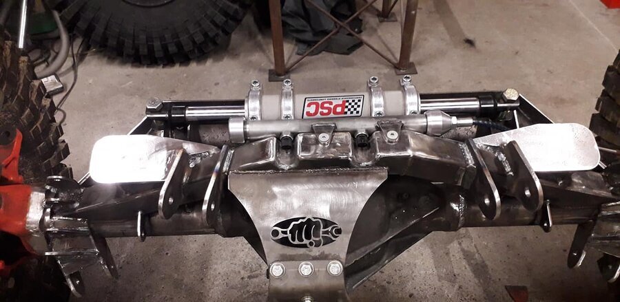

Pour les ponts même recette 4 roues directrices montés en Big Bells et SKP rien que ça. Direction hydro full PSC, Ls3 brefff du lourd. Voici quelques photos :

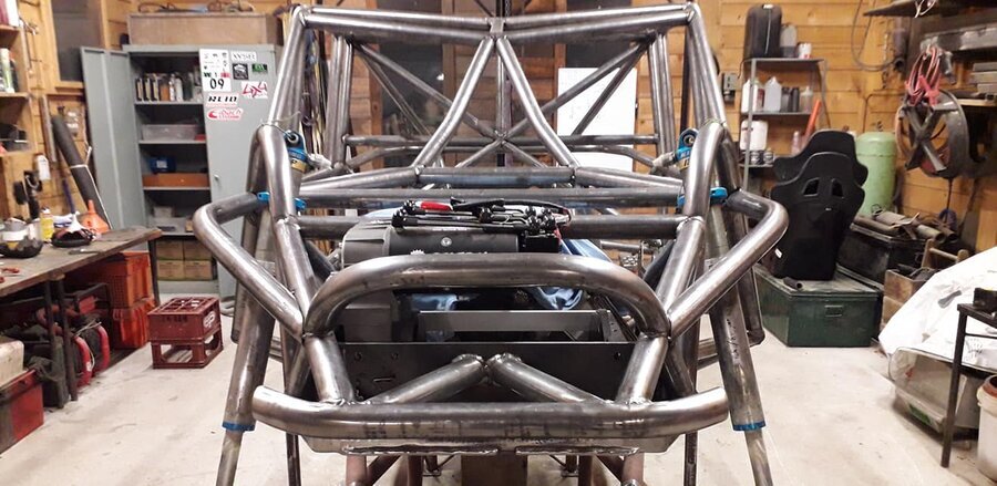

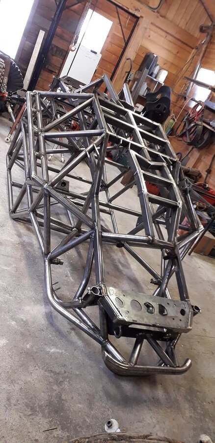

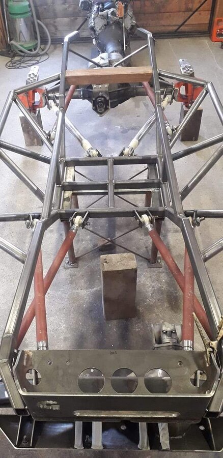

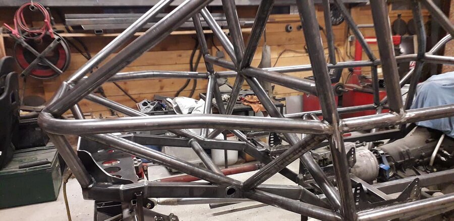

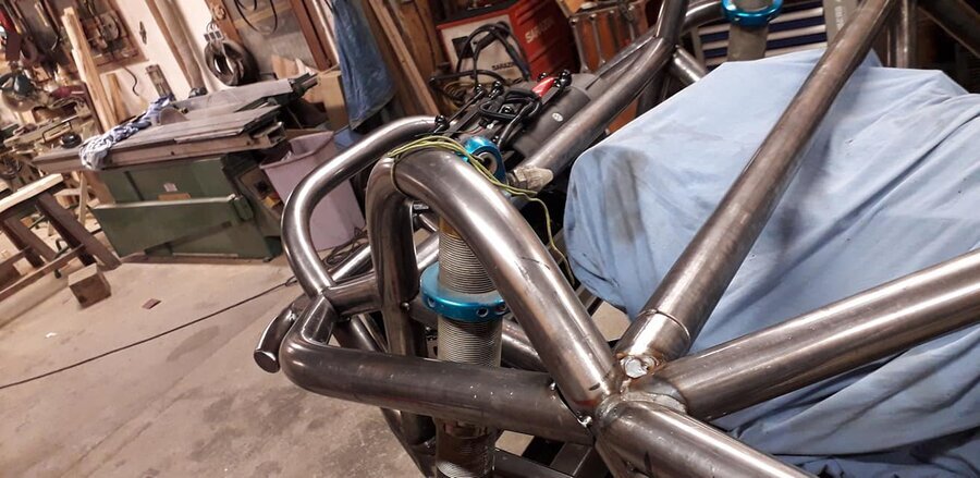

Petit update de la fabrication du proto de Pascal par Nicolas, reprise de toute les soudures de la cage, puis soudure des différents ski de protection en hardox de 4 Mm d'épaisseur. Les cailloux n'ont cas bien se tenir. Comme il n'ira pas dans la boue le fait que cela soit fixe ne posera pas de problème. Perso j'aime beaucoup l'avant moins agressif que celui de Nicolas.

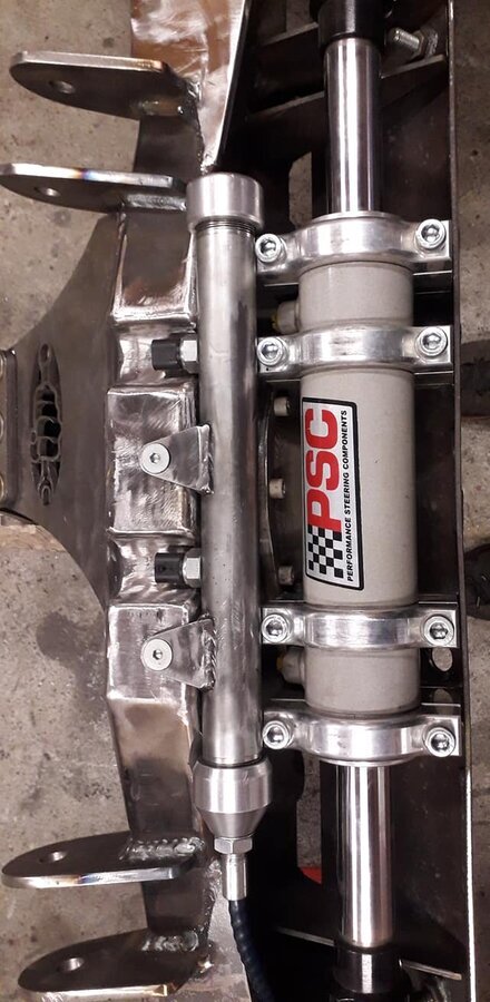

Puis montage du châssis avec tirant, ponts et direction hydraulique. Petite photo également du retour au centre automatique vendu par Jake burkey via @Bebop , peut être peut tu nous donner un peu plus d'infos ?

je trouve aussi que c'est une erreur. Sans aller dans le boue, il y aura forcement de la terre, du sable ou autre qui viendra se loger dans le chassis, même avec des trous d'évacuation d'eau.
Le châssis est peut-être vu comme dû consommable par Pascal, il aura pas le temps de se remplir :mrgreen:
