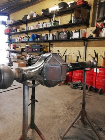

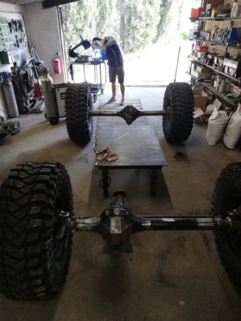

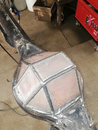

C'est surprenant que tu n'aie pas fait tomber tes tubes arr pil à l'endroit où il y aura les fixations de tes air shocks pour renvoyer les efforts direct sur la diagonale
esthétiquement j'aimais pas le "cul court" et il faut bien un endroit pour mettre la glacière a boissons :MDR49: pour les fixation des air shocks ça sera 10 cm avant la croiser , un petit gousset et le tour est jouer

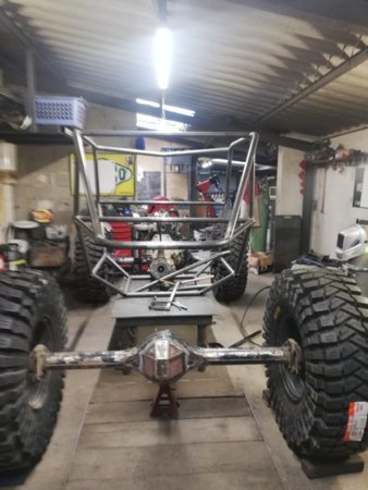

jour 5

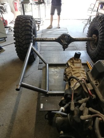

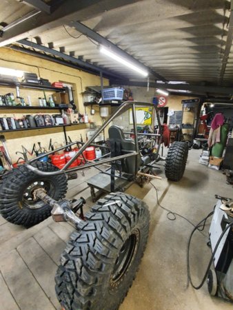

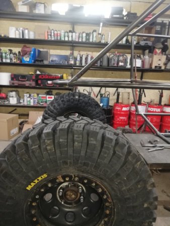

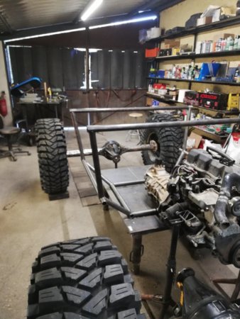

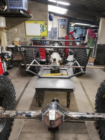

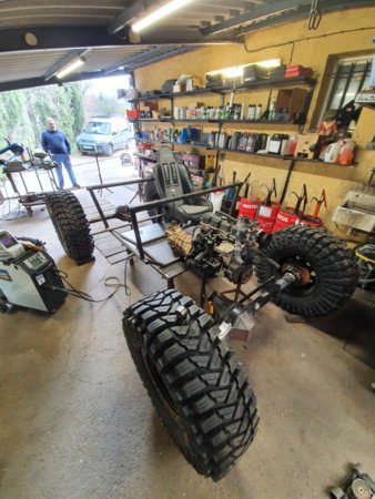

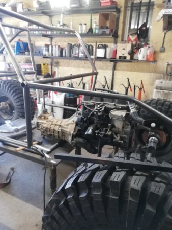

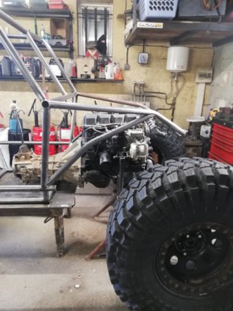

on a fait l'avant avec comme priorité la visibilité sur l'av et les roues avec un "nez" court et pas trop de tubes mais assez de place pour sortir le moulin le cas échéant ( et il y a de la place pour un v6 vortec par exemple:twisted:)

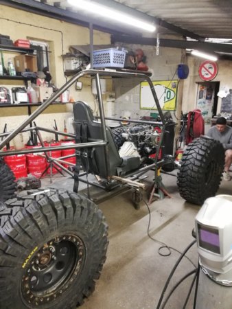

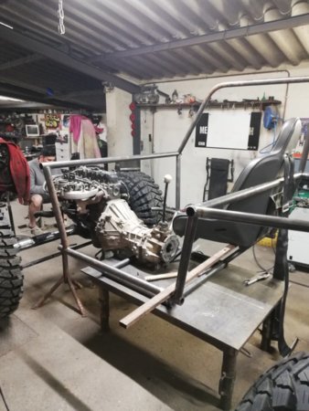

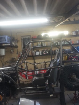

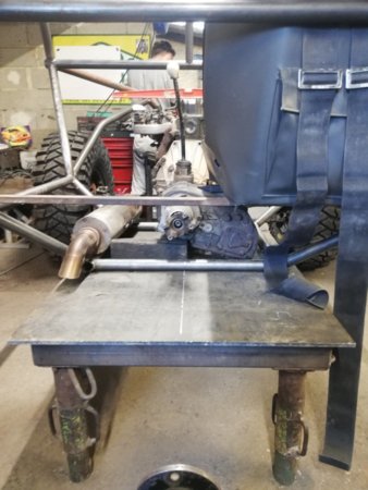

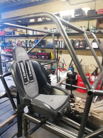

on commence a positionné le siège passager, la dana 300 et l'échappement pour organisé tout ça
Ca traine pas :O
Toi aussi tu fait parti des gens qui vont avoir chaud au C**
non plaque isolante sous le siège ça le fait , sur l'ancien chassie c'est le ventilateur qui poussait l'air chaud vers l'habitacle qui chauffait , sur le nouveau le radia sera derrière , normalement ça devrais etre plus "confortable" après ça reste un crawler donc axer sur la zone... :twisted:

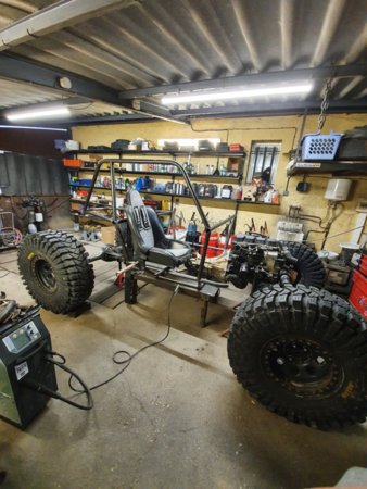

ben pas grand chose, de la soudure, quelque réflexions sur le futur pédalier , leviers de dana 300 , tableau de bord ... pour les tubes on continue la semaine prochaine mais il reste plus grand chose a faire de ce coté la, il faudra que j'attende d'avoir la totalité des pièces ; airshocks, réservoir, sièges définitif, adaptateur dana 300 pour le montage final et pouvoir faire les arbres de trans etc....
ha si tien! la ligne du tube de "porte" simple et efficace :mrgreen: :Super14:
Joli.

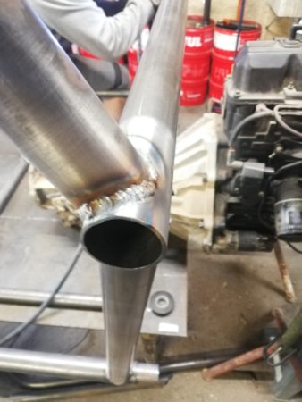

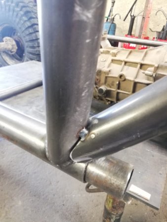

Tu doubles tes tubes de bas de caisse avec quoi mon poulet ?

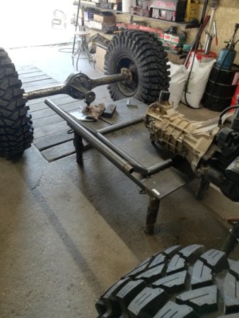

des tubes en 25cd4s de la taille en dessous a savoir 35 , ça rentre pile poil, on a doublé tout le soubassement , pour l'instant on a passer 5 barres de 40 et une et demie de 35 , il nous reste le "toit" a faire (3x1m) et la croix derrière les sièges (2x1m) plus deux trois tubes entre le dessous des "portes" deux trois renforts en soubassement et on devrais arrivé a moins de 100 kgs pour le chassis :Super14:

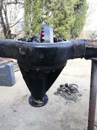

pour les couples conique et les demie arbres en 4340 je les ais pris chez keyman 4x4 je pense que ça vient d'Italie , il revend beaucoup de matos raptor
Cc c'est une taille de couple que euros 4x4. Ne fait je crois et avec 200 ou 300 € de moins le jeux si je ne me trompe pas ils sont un poil plus le long que les mien et ta dana 300 tu la réduit ou pas ???

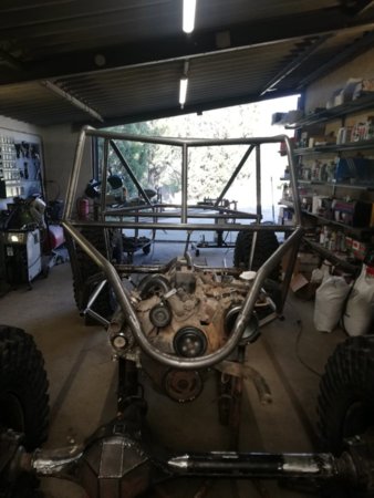

salut a tous

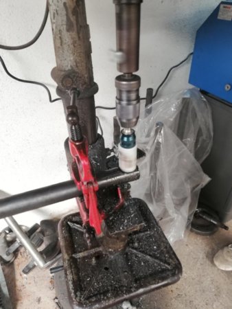

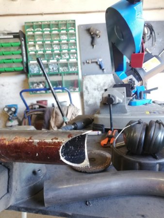

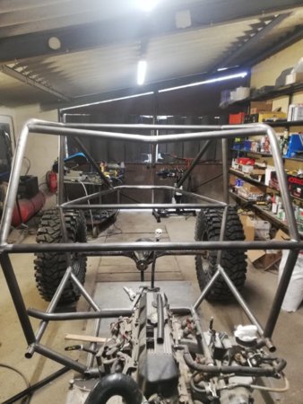

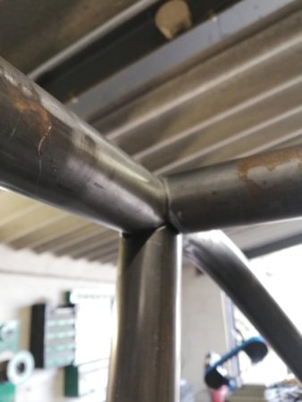

en début de semaine on a fabriquer une machine a gueules de loup, c'est plus facile a mettre en oeuvre que la perceuse a colonne surtout pour les découpes en angle et ça libère la perceuse pour faire des trous :icon_rolleyes:

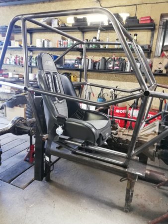

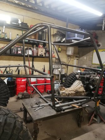

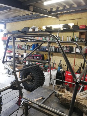

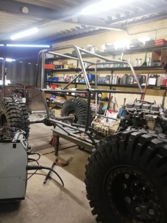

en suite on continue la cage avec les renforts du toit
la croix derrière les sieges
et les "portes" et bas de caisses...
a la fin de la semaine on devrait etre en mesure de peser la cage, il manquera 3/4 tubes mais j'attend le montage final de la mécanique, sièges, suspension pour les mettre en places mais a 10 kilos prés j'aurais le poids de la cage, a mon avis dans les 100 kgs voir moins :Super14:

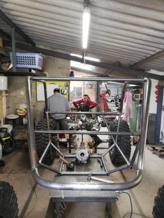

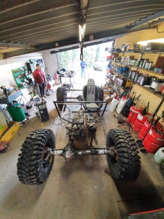

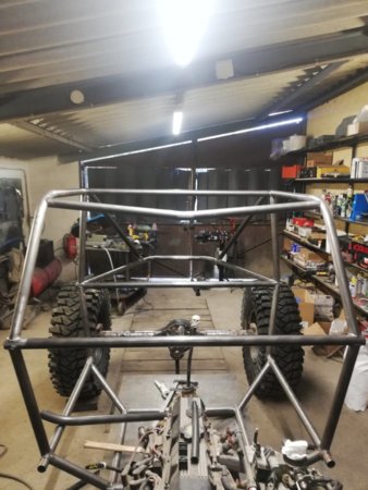

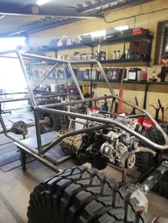

les derniers tubes sont souder, enfins les derniers pour le moment les quelques autres seront montés lors de la mise en place de la meca....
pour le poids; hallucinant :eeek: 76 kgs , mon ancien faisait 220 kgs au meme stade... c'est super rigide les tubes sont très costauds
hauteur max au roulage avec des 40" 180cms
largeur 130cms
hauteur sous le ventre 50cms
premier tonneau :mrgreen::mrgreen:

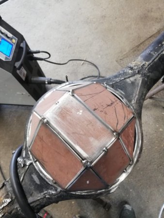

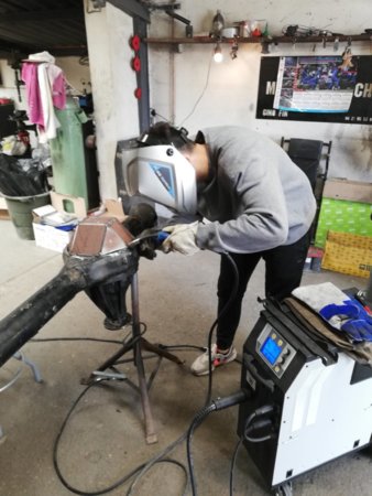

Cc super taff que tu fait comme je te l'es dejas sur FB petite question sur le font plas et coté du chassis tu y met des protections style hardox ou protection épaisse en polyuréthane
hardox 4 mm , j'ai tourné viré dans tout les sens le hardox est une valeur sure :icon_cool:

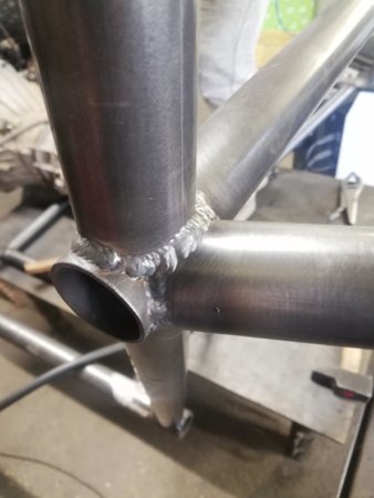

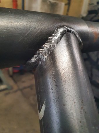

As-tu une méthode particulière pour le soudage du 25CD4S ?
Jamais vu faire, il parait que ce n'est pas aussi simple que de la ferraille.
TIG ? gaz ? préchauffe - postchauffe ?
Mag pour l'Hardox, tu as une bobine de fil spécifique ?
Ca se soude avec un MIG tout a fait normalement pour des eppaisseurs classiques (au dessous de 3mm).
Si tu ne prevois pas de le traiter themiquement, pars sur du ER70S2 ou S6 et basta.
Faut-il un gaz inerte pour le 25CD4S puisque tu parles de MIG ?
Je soude la ferraille en MAG au mélange AR 85% CO2 15% (pas de mix en 8% de CO2 pour ma taille de bouteille chez mon fournisseur).

Pardonne mon abus de language. Au MAG ca ira bien.

Rien ne t'empeche de souder ca au TIG hein mais tout le monde n'est pas equipe.
