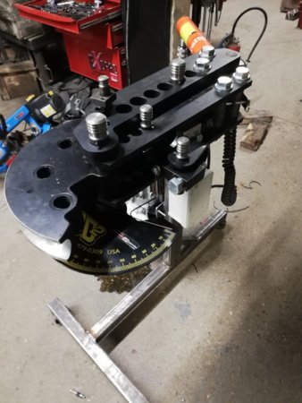

Nous revoilà pour un nouveau projet crawler après avoir vendu mon ancien châssis, pour des raison économique et de gain de temps j'ai gardé l'ensemble moteur boîte à savoir le 2.5 multi points de jeep, c'est pas un monstre mais c'est costeau, je les connais par cœur et je conte lui greffer un compresseur Eaton si besoin sinon pour le châssis ; ponts y60 avec arb à l'ar et auto de bloquant à l' av103'', 50 cms sous le ventre, pneus en 40'' châssis en 25cd4s poids estimé 1200 kgs... Bref le 2.0 de mon ancien, quelques outils pour être plus autonome..
Nous revoilà pour un nouveau projet crawler après avoir vendu mon ancien châssis, pour des raison économique et de gain de temps j'ai gardé l'ensemble moteur boîte à savoir le 2.5 multi points de jeep, c'est pas un monstre mais c'est costeau, je les connais par cœur et je conte lui greffer un compresseur Eaton si besoin sinon pour le châssis ; ponts y60 avec arb à l'ar et auto de bloquant à l' av103'', 50 cms sous le ventre, pneus en 40'' châssis en 25cd4s poids estimé 1200 kgs... Bref le 2.0 de mon ancien, quelques outils pour être plus autonome.. Voir la pièce jointe 146693Voir la pièce jointe 146693Voir la pièce jointe 146695Voir la pièce jointe 146695

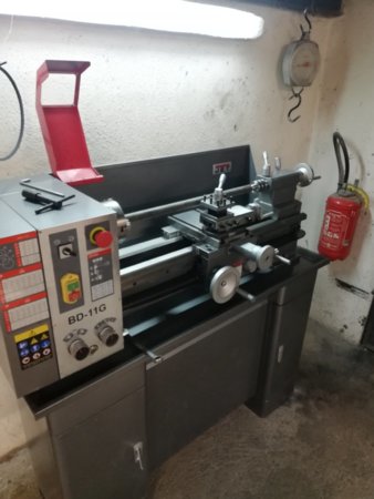

Jolie projet !! Combien ça vaut un tour comme tu a ?

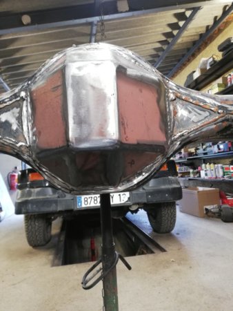

Avancé du moment, les nouveaux ratios 5.42 sont monté dans les ponts et les blocs aussi, arb sur l'ar et un lokka à l'av

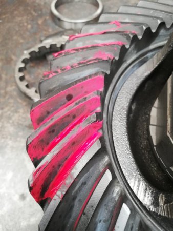

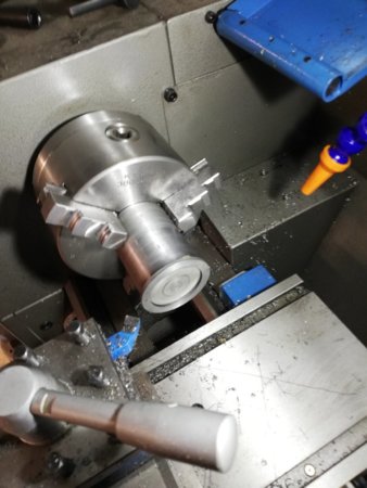

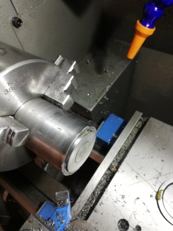

J'ai rectifier les calles d'épaisseur au tour sur un support tourné au diamètre, la Calle est collée à la super glue, avec des passes à 0.1 ça tient

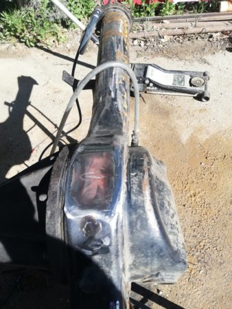

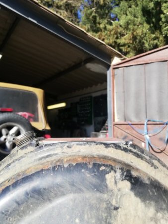

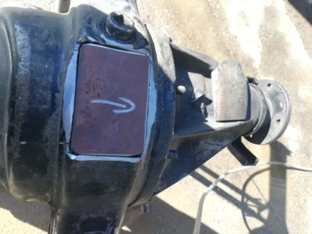

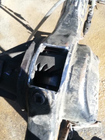

une foie les diff fini je passe a la découpe du pont ar avec un plat sous le diff pour gagner 1.5 cms de garde au sol

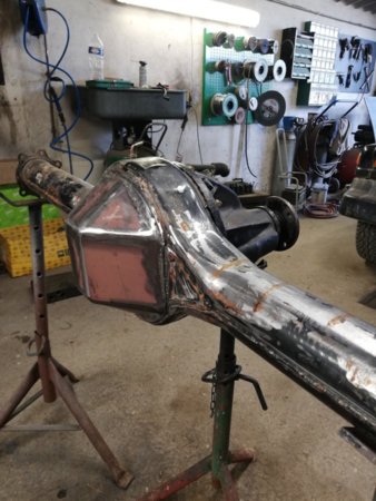

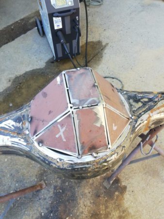

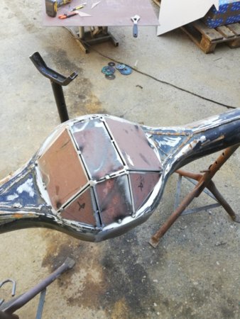

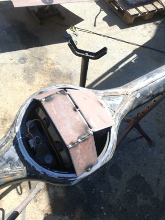

a l'instar de l'excellent the rock découpe de la calotte ar et reconstruction en hardox 4mm, par contre j'ai supprimé la vidange (inutile sur un buggy de rc) et le remplissage ce fera plus par débordement mais par un trous sur le nez de pont en remplissant la quantité juste

Tu pense que c'est vraiment important de raboter le dessous du pont de GR pour gagner 1.5cm ?
Pourquoi refaire la calotte ? juste en cas de choc en marche arriere contre des cailloux ?

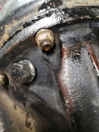

Qu'utilise tu pour régler l'entre dents (le produit rose) ?

salut japan , pour le 1.5 cm oui c'est pas si important mais c'est mieux que rien et j'ai le temps , c'est une modif que j'avais envie de faire depuis longtemps ..., pour la calotte celle d'origine est déja solide mais sur mon ancien je l'avais emboutie en marche arrière sur de gros cailloux:twisted: de plus avec l'arb la capsule d'air n'avais plus lieu d'etre j'ai donc tous viré et refait en hardox 400, pour l'arb, j'ai cassé deux bloc d'origine (en 6 ans de roulage hard) une fourchette de bloc pour le premier et les dents du crabot pour le second du a un manque de dépression sur mon 2.5 essence , problème résolue avec un compresseur arb régulé a 1.5 bar mais la j'avais la tune pour un arb donc...:icon_cool:
J'ajouterai que le temps de réaction du bloc de gr d'origine est parfois aléatoire et long... du coup tu ne sais pas s'il est correctement enclenché et c'est la que la casse arrive... en plus cette capsule est vraiment exposée...
ha oui le produit rose c'est juste de la peinture en tube type gouache que j'applique non diluer , tu en trouve partout et la texture pateuse est top :wink:
tu nous montre les plans :razz:
par contre je suis pas sur que ce soit une bonne idée de ne pas mettre de vidange sur les ponts ,après un seul roulage j'ai déjà vidangé les ponts , et vu la merde que j'ai sortie j'ai pas regretter ( calamine de soudure, rodage de couple ...)
Comme au usa , tu demonte le nez de pont et zou sa vidange .
j'ai mit un puissant aimant dans le fond du diff donc tout ce qui est ferraille sera ''neutraliser'' le reste évacuer a la première intervention sur le diff...mais bon une vidange c'est mieux je te l'accorde :neutral:
Hier j'ai fait le mien avec de la poudre de cordex rouge ca marche nickel :)
la plupart des mecs au us roule en Dana , donc il vire le couvercle, pour viré un nez de pont y'a beaucoup plus de boulot ...
apres c'est un choix que Gino à fait , et il est vrai que c'est bête de couper le cul du pont si c'est pour laisser le bouchon qui pendouille
tu met quoi en demi arbre dans le pont ar ?
Enzo me disais que au Us il se fesais pas chier a poser du bouchon , sa ma un peux interpeler quand Guillaume a ouvert le pont sur le moon a Pirate .
C'est pas fait pareil tu as juste le couvercle à enlever pas les 1/2 arbres et tout le bordel...

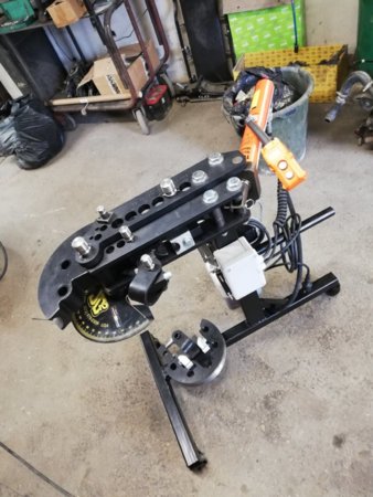

ou pas :MDR49: c'est un mélange du rock lizard , du tien , et quelques idées par ci par la :icon_cool: de toute façon y pas 36 solutions ; le moins de tubes possible d'ou le 25cd4s , airshock 14", pneus en 40" , empattement 103 , et 50 cms sous le ventre ,ça doit etre des chiffres qui te parle :wink: après pas d'essieu ar directionnel, pour le moment je privilégie de gros freins séparés sur ar plus la dana 300 , un pont avant avec un chasse modifier et un ackerman a zero, tout ça pour une maniabilité accru, un moteur plus en avant que le tien pour une répartition 60/40 , et dernière modif la largeur de voie ar rétrécie par rapport a l'av de 5 cms pour moins "couper" dans les virages serré...
pour les voies, tu gère ça comment ?, coupe + arbres sur mesure derrière ou simplement élargisseur de voies devant ?
