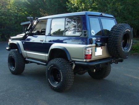

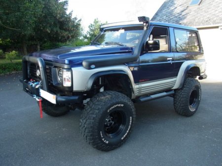

Après avoir possédé plusieurs Patrol 3.3l TD, entre coupé d'un GR, je viens d'acquérir ce Patrol GR version SLX de 96 avec seulement 48000 kms, strictement d'origine.
Je me suis lancé dans les améliorations avec l'idée que je me faisais d'un GR équipé pour le TT, mais utilisable au quotidien; et tout ceci grâce à un pote (Cyrille) qui est un grand sorcier du GR..

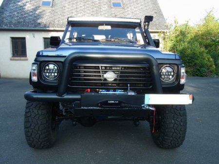

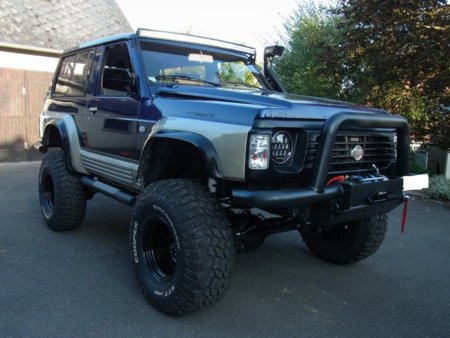

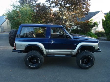

Réhausse suspensions +10, body +6, tous les tirants, barres renforcés, snorckel, conception de pare chocs et barres latérales,treuil 5.4t avec corde plasma, barre led au dessus du pare brise, feu de recul led, roues en 35/12.5x15 sur jantes en 10", capot à l'australienne...
